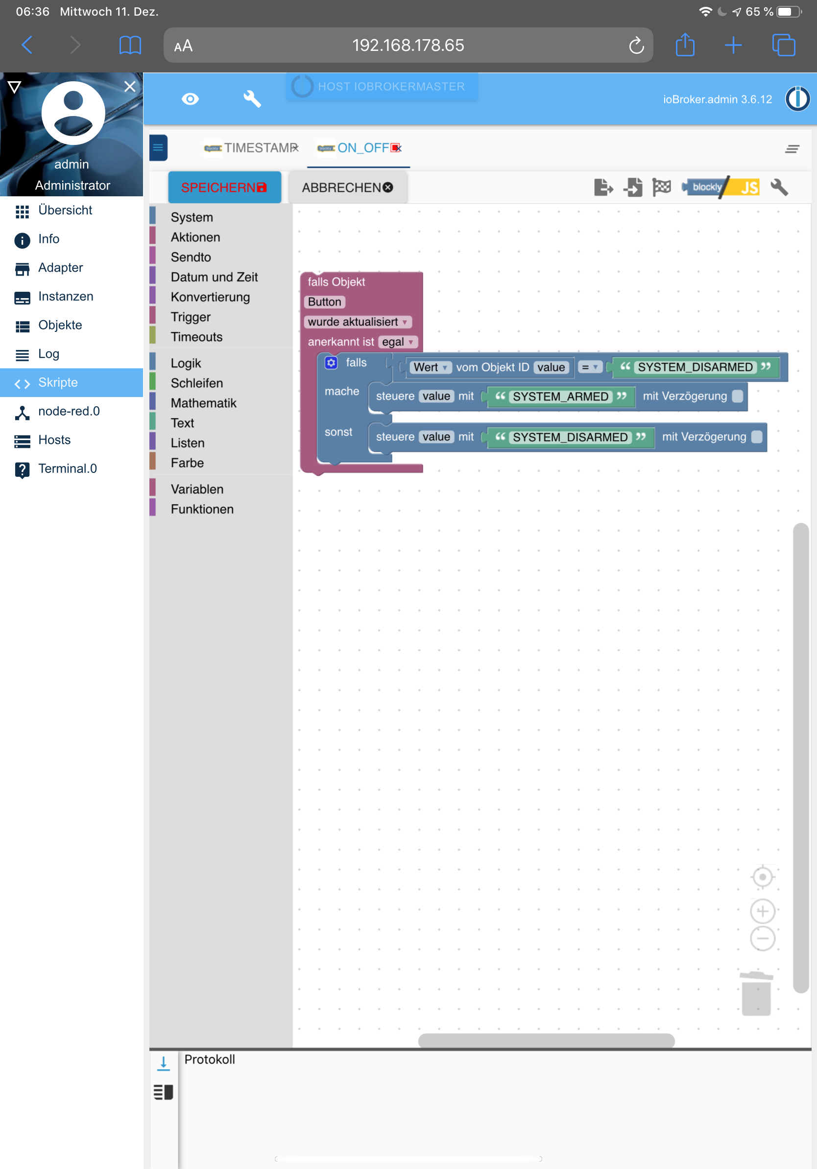

        @Kai103 leg dir einen Button als Datenpunkt an, den du über Xiaomi triggerst.
        In Blockly dann folgendes
          Kai103 last edited by
          Das wars, klasse, System läuft. Kann jetzt die Bosch Smart Home Anlage ein und ausschalten über einen simplen Aqara Taster. Rückmeldung an die Bosch App erfolgt auch.

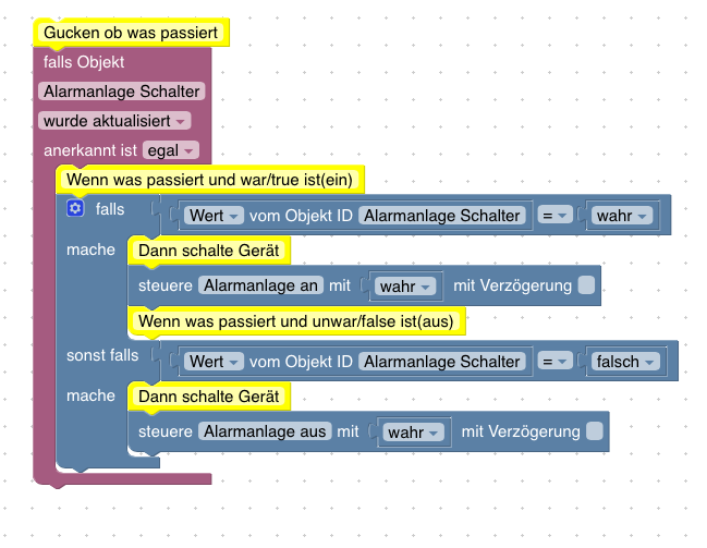

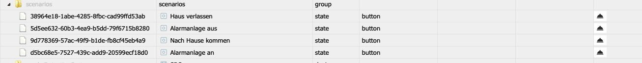

              Ich habe es, auch geschafft über Blockly mir einen Schalter zu basteln der meine Alarmanlage von Bosch Smart Home ein- und ausschaltet. Ich musste aber zwei Szenarios dafür einrichten, die dann im ioBroker unter Objekte auch zu sehen sind. soweit so gut.
              Ich finde die wie in dem Blockly Beispiel "System_armed" und "system-disarmed" nicht in den Objekten?
              Wo finde ich diese denn?

                Zeig doch mal wie die Datenpunkte der beiden Szenarios aussehen mit denen du die Alarmanlage schalten kannst, sowie das dazu gehörige Blockly. Dann lässt sich da sicher auch ein Tip geben wie man das mit HomeKit Synchron halten kann.

                  @Asgothian wo finde ich die Datenpunkte denn? 🙄

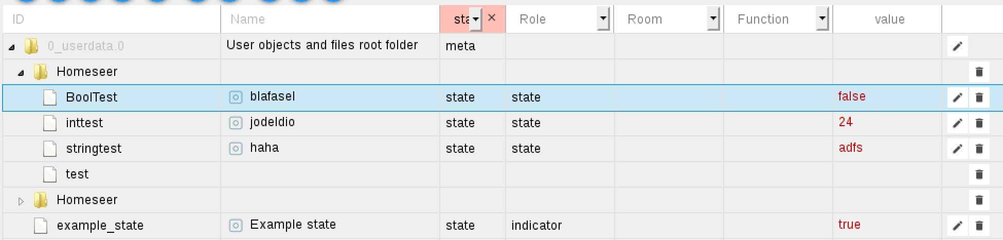

                      Wenn du im Admin auf "Objekte" gehst dann solltest Du dir anschauen können wie die entsprechenden Objekte aussehen. Z.Bsp.
                      Wo die Objekte vom Bosch Smart Home sind kann ich Dir nicht sagen.

                        @schuerschuh Es sollte hinreichend Sein wenn du den Datenpunkt "Alarmanlage Schalter" mit einem Schalter bei HomeKit verknüpft (via iobroker.yahka adapter)
