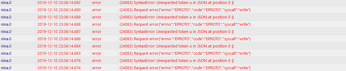

      Hallo, seit einiger Zeit habe ich das Problem das der NINA Adapter orange angezeigt wird und auch nicht funktiniert, im Log sind folgende Einträge zu finden.
      Weiß einer woran das liegt und gibt es eventuell eine Lösung?
      Danke im voraus

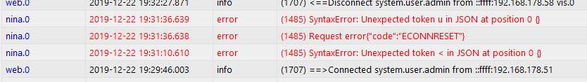

                      @tombox Der Fehler taucht wieder auf:
                      nina.0	2019-12-22 11:34:29.290	error	(3691) SyntaxError: Unexpected token < in JSON at position 0 {}
                      Ich habe den Adapter jetzt mal auf debug laufen und warte bis er wieder Fehler macht. Blöderweise ist ja der Fehler nach einem Neustart des Adapters für längere Zeit weg. 😕
