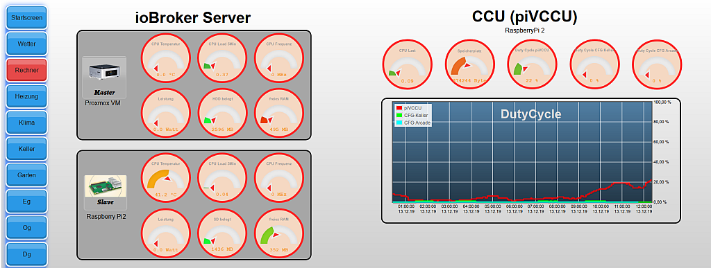

                                  Ich verwende auch eine CCU3 mit überwiegend HmIP Komponenten. CUxD und eMail Integration hab ich noch drauf. Alle Kanäle der Geräte sind via Direktverbindungen gepeert. Ich habe u.a. 13 HmIP-eTRV-2 und 14 HmiP-SWDO-I installiert. Bis auf ein Backup Programm und ein Push Programm für Statusmeldungen auf mein Handy lasse ich die CCU3 " in Ruhe"! Der DutyCycle liegt idR zwischen 8 und 11%.
                                  Mein ioBroker ist auf einem Raspberry Pi 4 mit 4GB RAM installiert. Er läuft dort ganz separat ohne viel Stress. All meine Logic läuft über den ioBroker und ich bin bisher bzgl. Stabilität sehr zufrieden. Okay, 50 Programme habe ich nicht am laufen...
                                    Hier mal meine momentane "Last"
                                    Der Duty_Cycle ist bei mir relativ hoch (ohne Heizkörper!), da ich mehrere Messteckdosen ziemlich DC-feindlich eingestellt habe 😉
                                    Mein System besteht aus:
                                    496 Kanäle in 115 Geräten
                                    Mit 74 Programmen komme ich sogar noch über die 50.
                                    Da wäre es wirklich interessant, was da die CCU ausbremst.
                                    Zumal -wie bereits geschrieben- Direktverknüpfungen ausschließlich zwischen Sender und Empfänger ausgehandelt werden und auch ohne CCU laufen.
                                    Der einzige Grund der mir im Moment einfällt wäre, dass sich der Sender oder Empfänger selber im DC befindet.
                                    Dann wäre da aber ein massiver Programmierfehler. Und nach Abschalten des ioBrokers dürfte es dann auch nicht sofort wieder laufen, sondern müsste eine Stunde dauern
