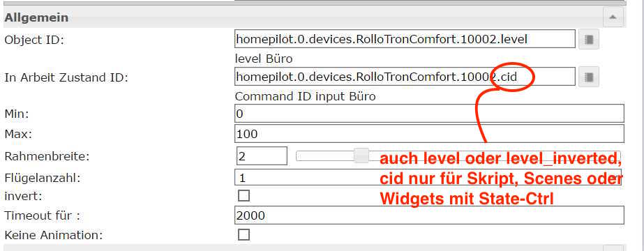

                                      Hallo pix,
                                      Das ist doch die übliche Frage im HM-Forum.
                                      Was willst du dir denn anzeigen lassen, wenn der Rollladen ganz unten ist? -20%??
                                      Rainer

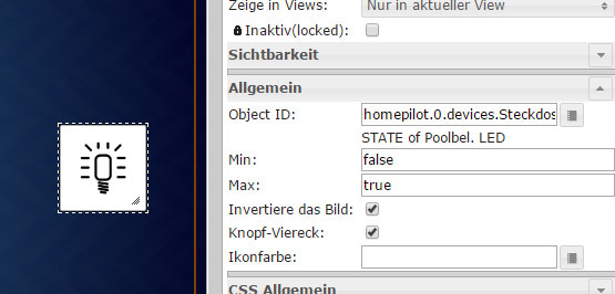

                                            ioBroker.homepilot 0.0.3 ist da mit einem neuen Datenpunkt "state". Der wird aber nur angelegt, wenn man einen Universal-Aktor (Produktseriennummer 43) hat. Bitte testen, ich habe nämlich keinen. Bitte Doku in der Readme lesen, danke!
                                            Gruß,
                                            Pix
