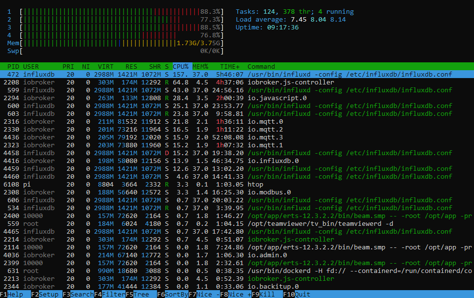

                                        Strobi last edited by
                                        auf meinem RPI4 mit 4GB Speicher habe ich ioBroker mit einigen Skripten laufen und logge 123 Datenpunkte mit - teilweise im Sekunden-Takt.
                                        Ist es normal, dass die CPU-Last dann so hoch ist?
                                        Kann ich an der InfluxDB etwas optimieren, um die CPU Last zu verringern, ohne dabei Datenverlust zu erleiden?
                                        Dargestellt werden die Daten-Punkte mit Grafana.
                                        Über Eure Rückmeldung würde ich mich sehr freuen.
                                        Strobi
                                          Thomas Braun Most Active @Strobi last edited by
                                          @strobi sagte in Systemlast bei Nutzung von InfluxDB:
                                          Ja.
                                          Und was tut der teamviewerd und beam.smp da auf der Kiste?
                                            Strobi @Thomas Braun last edited by
                                            @thomas-braun sagte in Systemlast bei Nutzung von InfluxDB:
                                            Was ist denn beam.smp - das habe ich nicht bewusst installiert...
