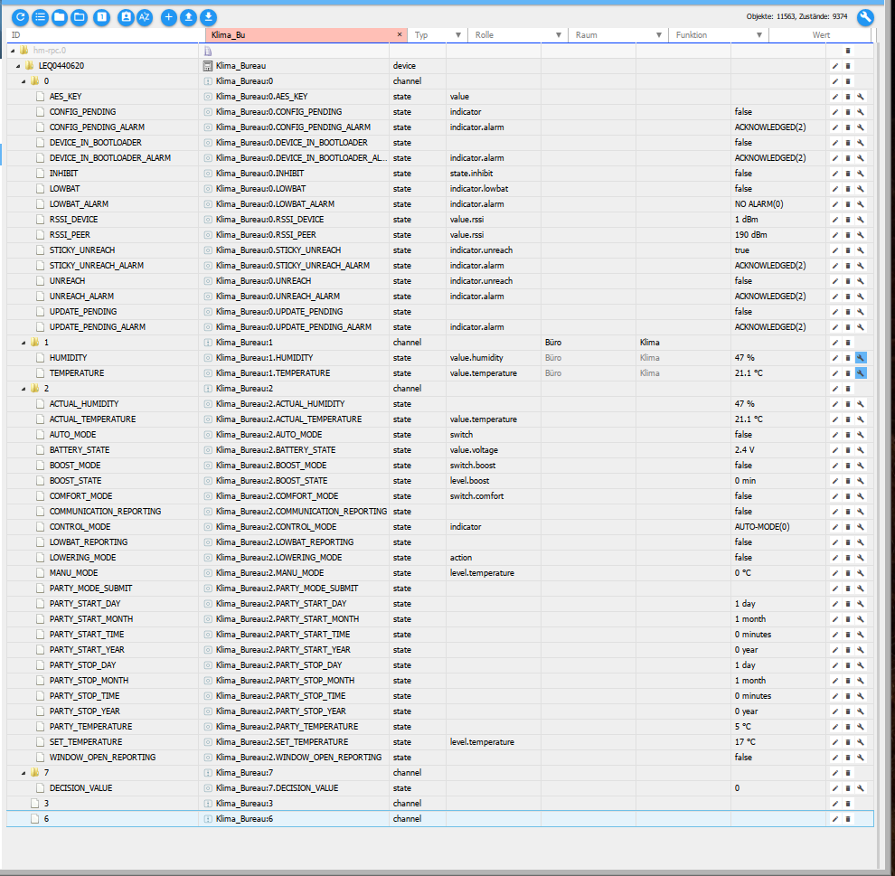

          @Homoran was für Objekte werden für den Regler den in ioBroker angelegt?
          Oder könntest du mal schauen ob das geht, ich hab kein so ein Teil und das wäre nicht für mich selbst.
            Homoran Global Moderator Administrators @Jey Cee last edited by
            Jey Cee 1 Reply Last reply Reply Quote 0
            • Jey Cee
              Jey Cee Developer @Homoran last edited by
              @Homoran danke dir. Also wenn ich das richtig sehe könnte ich es über Set Temperature realisieren, aber dann ist die Anzeige überflüssig bzw. zeigt Käse an.
                @Jey-Cee sagte in HM-TC-IT-WM-W-EU als Dimmer/Taster:
                Ich benutze die Dinger reinweg als Thermo-/Hygrometer.
