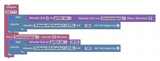

      @dulles
      ist das so?
      im Skripteditor oben rechts im Schraubenschlüssel bitte nachsehen
        dulles @Homoran last edited by
        @Homoran

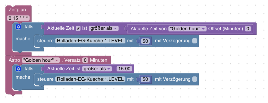

            @Homoran
            nächster Versuch (18:25):

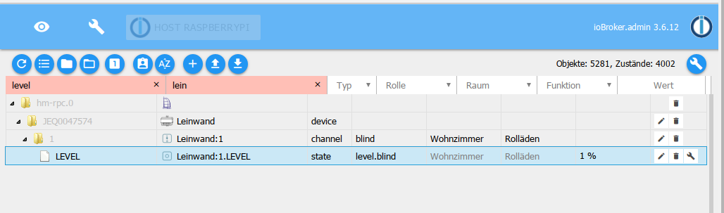

              Was für Rolladenaktoren nutzst du?
              meine HM-Aktoren haben nämlich min=0 und Max=1
              paul53 D 2 Replies Last reply Reply Quote 0
                @Homoran sagte in Rolladen öffnen aber nicht vor x Uhr:
                Auch in ioBroker ? Nach meiner Erinnerung (habe keine Rolläden) rechnet das der HM-RPC-Adapter um in 0 - 100 %.

                        Poste bitte mal die RAW-Ansicht von einem LEVEL-Datenpunkt.
                          Homoran Global Moderator Administrators @paul53 last edited by Homoran
                          Auch da habe ich natürlich nachgesehen 0 und 1

                          Aber so sieht es aus:
                            paul53 @Homoran last edited by paul53
                            Die Umrechnung erfolgt nur, wenn native.UNIT = 100% ist, was bei Rollo-Aktoren der Fall sein sollte.
                              jetzt muss ich es näher spezifizieren:
                              in meiner produktiven Umgebung ist es 0/100
                              in meiner neuesten Test-Installation auf dem pi4 mit Controller v2.1.1 ist es 0/1
                                Mit der js-controller-Version hat es nichts zu tun, denn die Umrechnung macht die HM-RPC-Instanz. Ist vielleicht beim Einlesen der Geräte in die Instanz etwas schief gelaufen ?
