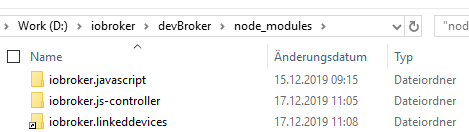

          • Dann npm link iobroker.linkeddevices in D:\iobroker\devBroker\env\npm\node_modules ausgeführt
          verlinktes Verzeichnis wurde in D:\iobroker\devBroker\env\npm\node_modules angelegt:
          Lässt sich dann über Adapter korrekt installieren, allerdings bekomm ich dann die oben genannte Fehlermeldung.

            Sodele durch die Hilfe @AlCalzone hab ich es lösen können.
            Adapter Entwicklungsverzeichnis muss ein Unterverzeichnis von ioBroker sein, z.b:
            • Adapter Verzeichnis: D:\iobroker\devBroker\ioBroker.linkeddevices, hier dann npm link ausführen
            • Im ioBorker Verzeichnis D:\iobroker\devBroker dann npm link iobroker.linkeddevices ausführen
            Und schon geht die Verlinkung der Verzeichnisse.
