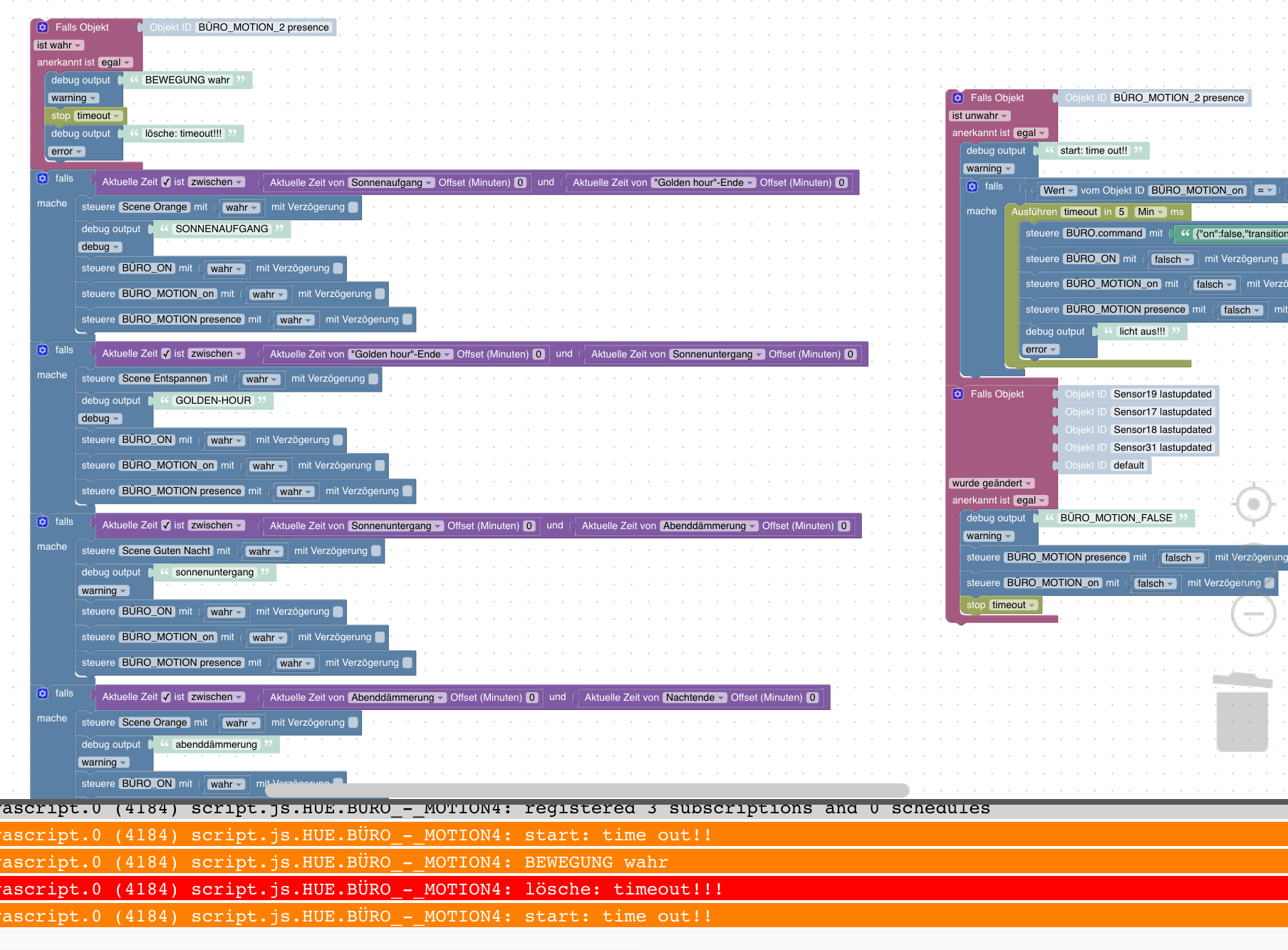

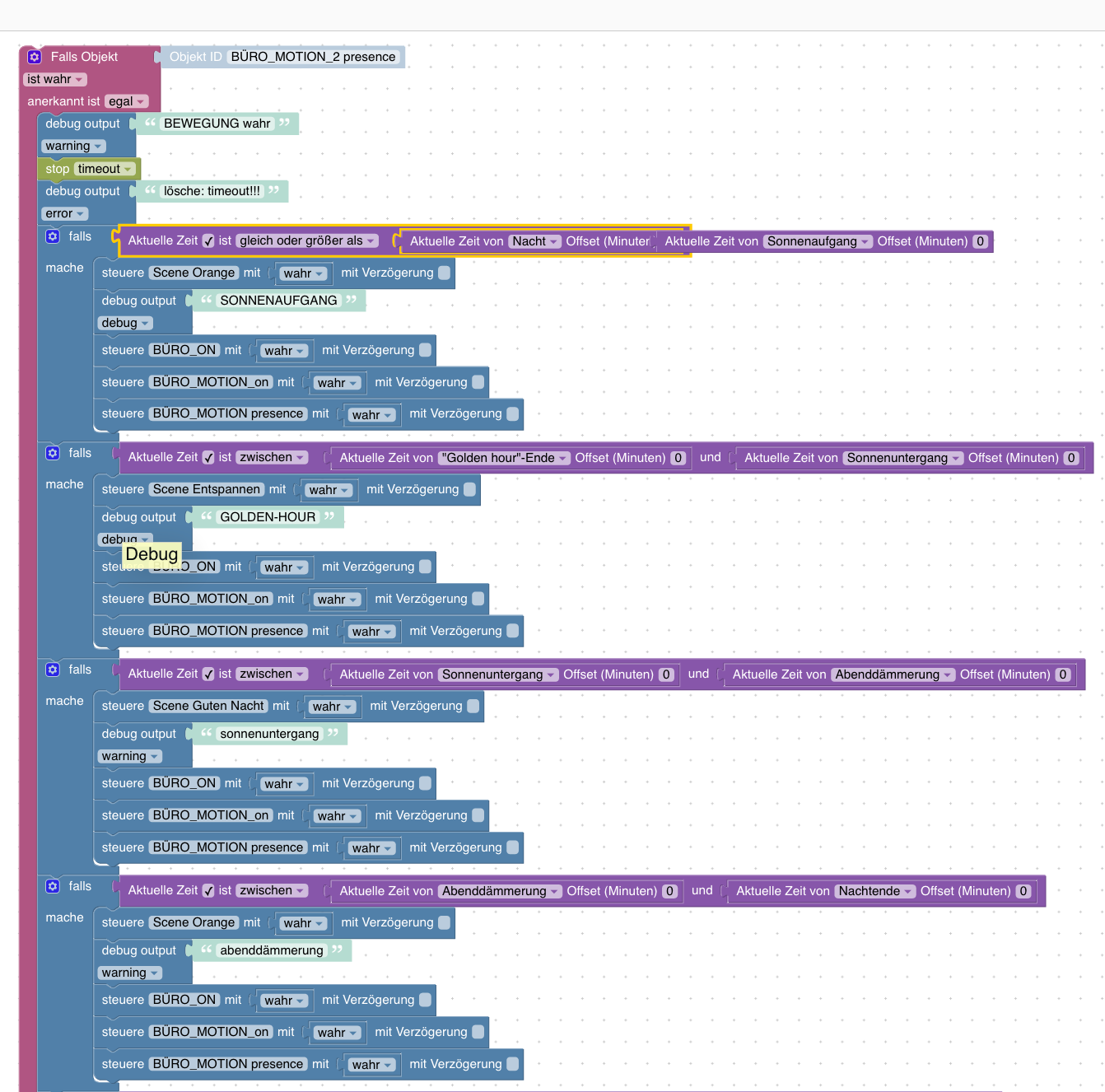

                          @fischi87 Wollte nicht extra hier einen Thread aufmachen und poste deshalb hier.
                          Kann mir jemand bitte erklären warum es nicht mit dem Astro-Timer funktioniert?
                          Bildschirmfoto 2019-12-27 um 19.30.13.png image url)
                          DANKE

                              Homoran Global Moderator Administrators @rehmosch last edited by
                              @rehmosch sagte in Licht über Astro Helligkeit:
                              weil alles was sich außerhalb der Trigger-Klammer befindet nur einmalig bei Scriptstart ausgeführt wird
                                rehmosch @Homoran last edited by
                                @Homoran Servus, vielen Dank für die schnelle Antworten! Habs jetzt vergeblich umgestellt und es funktioniert leider immer noch nicht ;(
                                Weshalb erhalte ich im JavaScript dieses undefined? "("sunrise", undefined, 0)"
                                Habe im Adminbereich "Einstellungen" die GPS Daten angegeben und im JavaScript die "Systemeinstellungen übernehmen" von -Astro übernehmen aktiviviert.
                                if (compareTime(getAstroDate("sunrise", undefined, 0), getAstroDate("goldenHourEnd", undefined, 0),
