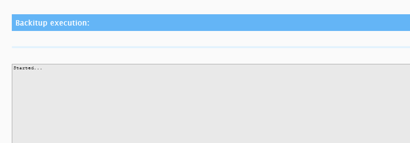

      Hallo, bie mir funktioniert der Backup Adapter nicht mehr seid dem update auf 1.3.3. Habe Gestern noch ein update gemacht mit 1.3.2 (glaube ich), aber jetzt bleibt das backup stehen, siehe Unten. Im Log steht folgendes, aber alles außer NAS backup ist deaktiviert, auch dropbox.

        @zgadgeter
        Mache mal ein Reboot von deinem System
        und danach nochmal ein Backup!

          @zgadgeter
          Fehler wird schnellstmöglich gefixt.
          Um erstmal den Fehler grob zu beheben, aktiviere mL die Dropbox Option, speichere diese und deaktiviere sie im Anschluss wieder.
          Fix kommt heute noch

            Hallo, und danke für die Hilfe.
            System hatte ich schon mal neu gestartet, brachte nichts.
            Jetzt habe ich backup deinstalliert, und wieder installiert, und es ist jetzt durchgelaufen. Die Integrität des Backups kann ich nicht prüfen, aber von der Groesse ist es fast identisch mit dem letzten, also gehe ich davon aus das es ok ist.
            Danke für die Hinweise/Hilfe.

              @simatec said in Backup mit 1.3.3 Stoppt:
              Das hatte ich auch schon mal probiert...hat nichts gebracht. Nur deinstallieren, jetzt funktioniert es wieder. Danke!
