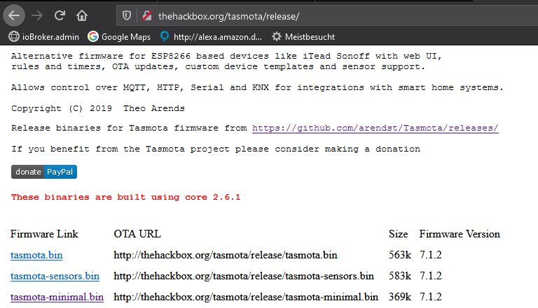

                        Hättest du da nen passenden OTA Server, den ich angeben kann?

                          Fertiges bin runter laden, vorher die Einstellungen ersetzen und zuerst das minimal bin flashen. Eigentlich der normale Ablauf bis auf das Resetten der Einstellungen. Hier gabs ein Core Wechsel und sonst gibts Probleme
                            Titec @Jan1 last edited by
                            @Jan1 So.. Alles geupdatet jetzt. Bin gespannt, ob das Problem damit behoben ist.
                            Falls irgendwer noch einmal einen passenden OTA Link braucht, ich habe erfolgreich diesen benutzt: http://thehackbox.org/tasmota/release/tasmota.bin
                              Jan1 @Titec last edited by
                              @Titec
                              das ist die standard- OTA Adresse die eh in Tasmota drin ist:
                                @Jan1 Die gabs bei mir nicht, hab se mir ergooglen müssen.

                                  die steht schon immer in der my_user_config.h in Tasmota drin und da das der Standard ist, ist die auch so in fertigen bins enthalten. Dann ist das der Standard Link der auf Tasmota Gizhub exakt zur entfielen Seite für fertige bins führt. Wo hast Du vorher denn Deine bins geladen?
