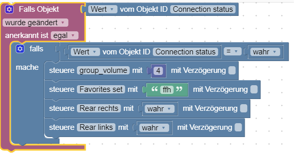

            @AB001 ich habe ein ähnliches Problem so gelöst
            A paul53 3 Replies Last reply Reply Quote 0

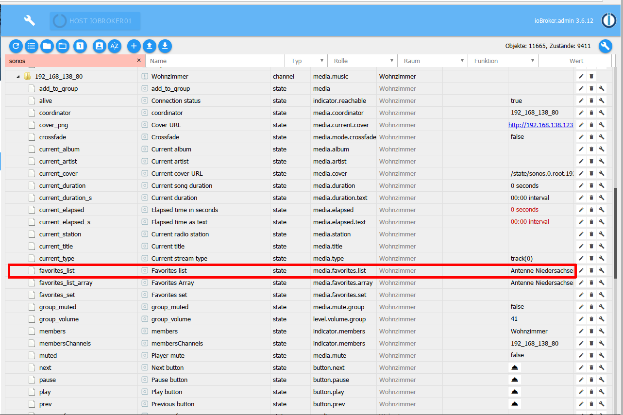

              Homoran Global Moderator Administrators @AB001 last edited by
              @AB001
              Ich habe es nie getestet, würde wie folgt vorgehen:
              einmal die gewünschte Station selber über die App einstellen,
              dann den Inhalt des Datenpunktes kopieren:
              Dann Blockly:
              Trigger: Falls state alive wurde geändert
              Logik: Falls: alive = True
              Dann: steuere favorites_list mit "Inhalt des Feldes"
              steuere state mit "play"

                      paul53 @maloross last edited by
                      @maloross sagte:
                      Der Trigger auf Wert von Objekt funktioniert nicht.
                      maloross 1 Reply Last reply Reply Quote 0
                      • maloross
                        maloross @paul53 last edited by
                        @paul53 da hast du völlig recht! Was mir nicht aufgefallen war, weil ich in einem Blockly verschiedene zeitabhängige Trigger hatte, da kam dieser Teil nicht zum Tragen.
