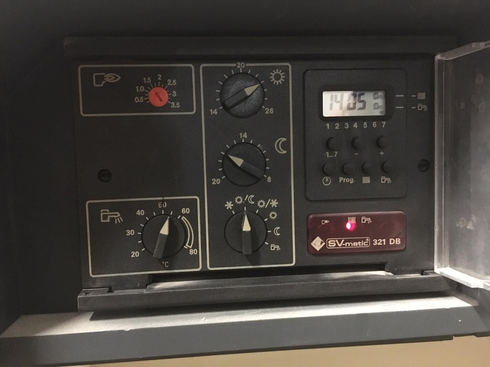

      ich habe eine fast 20 Jahre alte DeDietrich Heizung im Haus verbaut. Diese leistet noch immer sehr gute Dienste. Leider habe ich nirgends im Haus Raumfühler oder Wandregler um die Heizung zu steuern. Das bedeutet, wenn ich außerhalb der festgelegten Zeiten (Bspw. im Urlaub) warmes Wasser brauche muss ich erst in die Garage um manuell 2 Knöpfe zu drücken um die Warmwassererzeugung zu starten. Für die Heizung ist das ebenfalls so.
      So sieht der ganze Spaß aus. Zum manuellen schalten muss Prog + Warmwasser oder Prog + Heizung zusammen gedrückt werden. Das Ganze lässt sich ja auch mit einem Wemos D1 und Relais ein wenig smarter machen. (Parallel zu den Tastern die Relais).
      Die Frage ist wie bekomme ich mit ob der Befehl umgesetzt wurde? Eine Wemos D1 Cam über das Display? Und das Bild in ioBroker senden? oder per OCR.

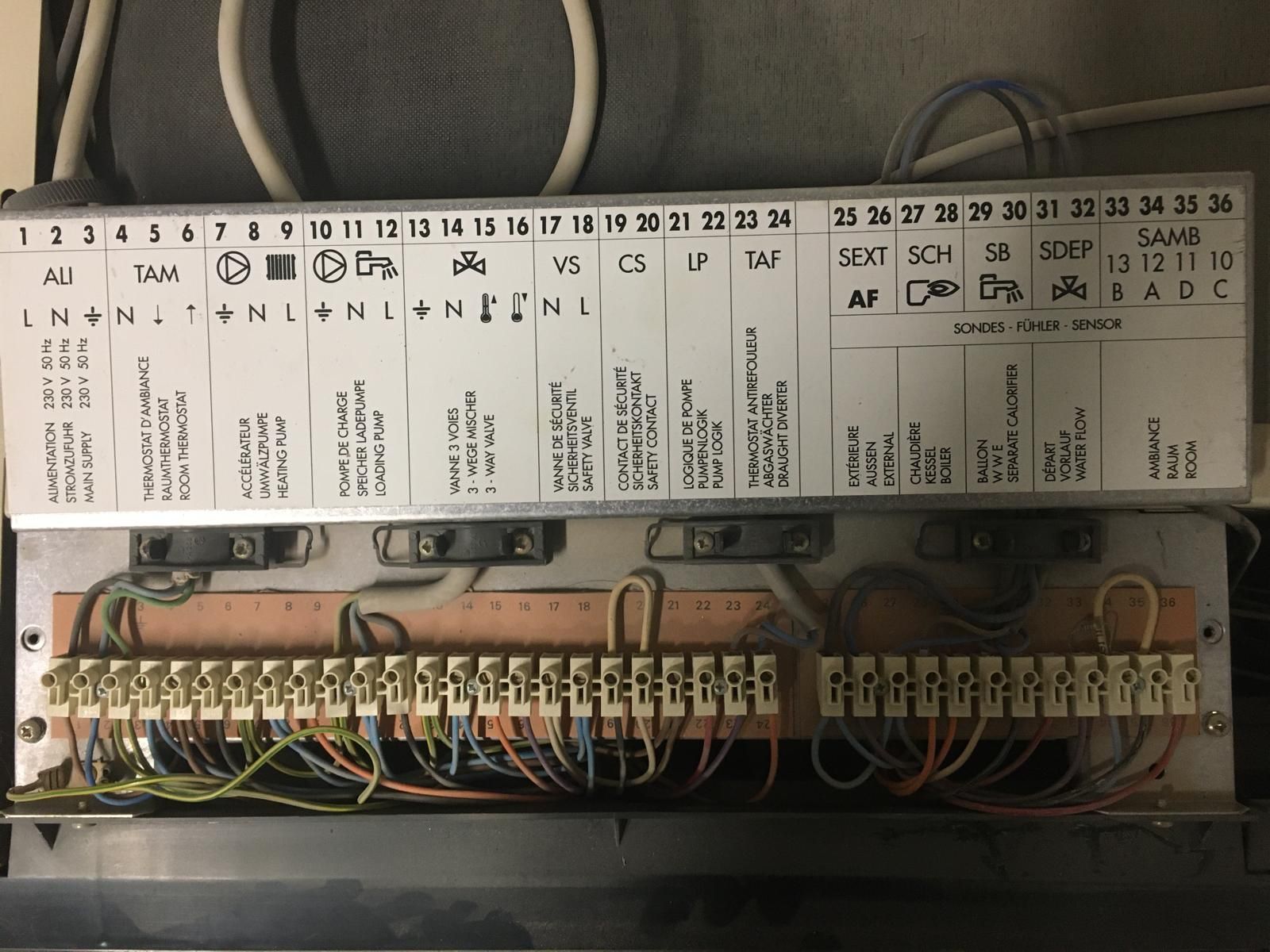

      Oder ich gehe an die Anschlüsse, bei 17/18 liegen 230V an wenn der Brenner angeht. Ist halt irgendwie auch nicht so optimal. Ebenso könnte ich mir anzeigen lassen welche Pumpen laufen und welche nicht. Kennt sich jemand mit einer DeDietrich aus? habt ihr andere Anregungen??

            Lässt sich dafür nicht besser der Anschluss für einen Raumthermostaten (Klemmen 5, 6) nutzen ?
            @Jarnsen sagte in [PROJEKT] 20 Jahre alte "DeDietrich" smart machen:
            Der Brenner wird abgeschaltet, wenn die Kesseltemperatur ihren Sollwert erreicht hat, ist also nicht sehr aussagekräftig.
                Die frage ist nur wie?
                Das stimmt. Zumindest könnte ich sehen das eine Reaktion auf meinen Befehl ankommt.
