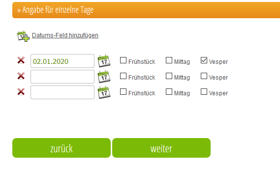

      Formular auf Webseite (angehakte Essen werden abbestellt):
      Meine gewünschte Funktion mittels Skript:

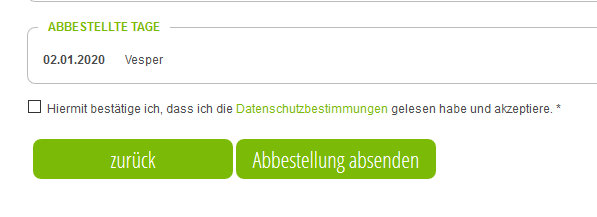

      Einloggen -> auf entsprechende Seite Navigieren (Bild) -> Formular ausfüllen (evtl. noch Datums-Felder hinzufügen) -> mit weiter bestätigen -> und auf der nächsten Seite Status auslesen (als Rückversicherung)-> Häckchen setzen und absenden
      Geht das überhaupt oder ist das so nicht durchführbar?
