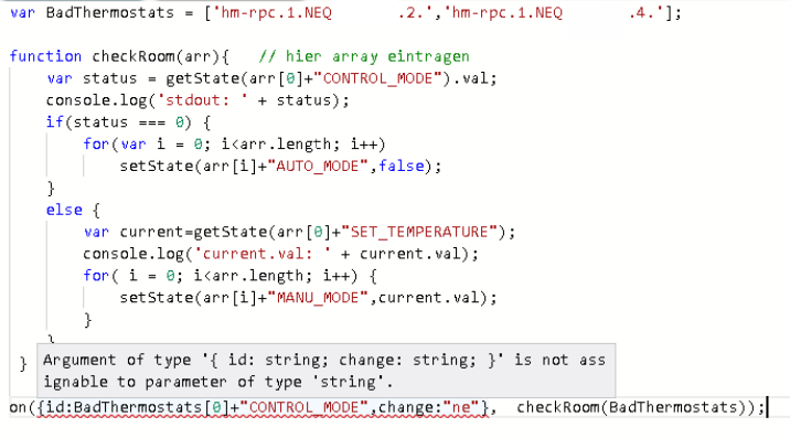

      Funktioniert ja alles noch, aber ich möchte nun Parameter übergeben.
      Dann ändere ich folgendermassen und der Compiler schimpft...
      Ich komme hier nicht weiter,
      kann mir bitte jemend auf die Sprünge helfen
        paul53 @Wlad last edited by
        @Wlad sagte:
        on({id:BadThermostats[0]+"CONTROL_MODE", change:"ne"},  function() {
           checkRoom(Badthermostats);
        • W
          Wlad @paul53 last edited by
          Absolute Spitze!
          Vilen Dank!
