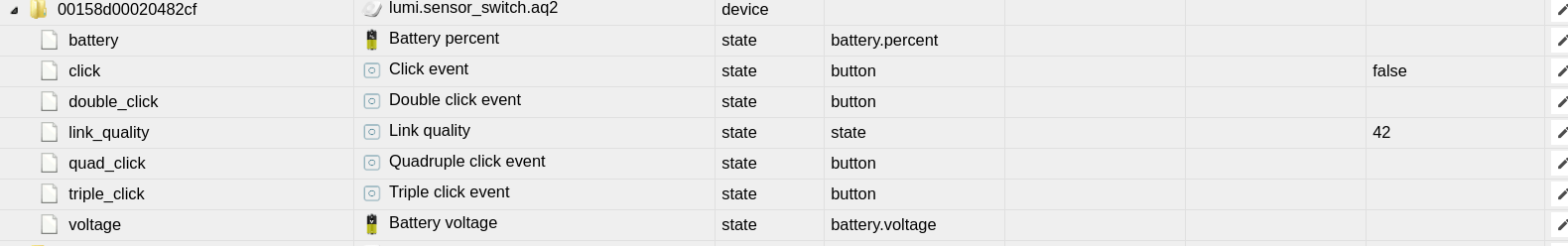

          deta Most Active last edited by
          Mh,
          der Taster hat 4 Klick Versionen.
          1 Klick
          2 Klick
          3 Klick
          4 Klick
          Wie kann ich jetzt die Datenpunkte unterscheiden.
          • Asgothian
            Asgothian Developer @deta last edited by Asgothian
            @deta Du musst schon da wo ich 'id des tasters' geschrieben habe genau denDatenpunkt der Click version eintragen auf die du reagieren willst.
            A.
            Nachtrag: Das gleiche gilt auch beim Sonoff - da muss natürlich genau der Datenpunkt eingetragen werden den du schalten willst.

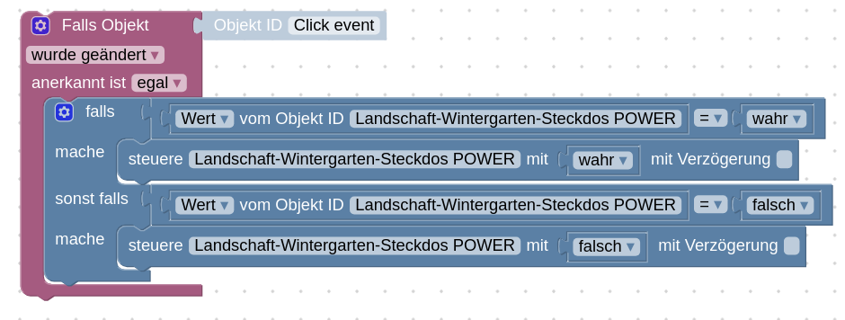

              Hab mal versucht eine Lösung als Blocky um flexibler zu sein.
              Das habe ich bis jetzt
              Will aber nicht den Wert des Sonoff umstellen von True auf False bei Tastendruck.
              Wo ist da der Fehler?
              cu Deta

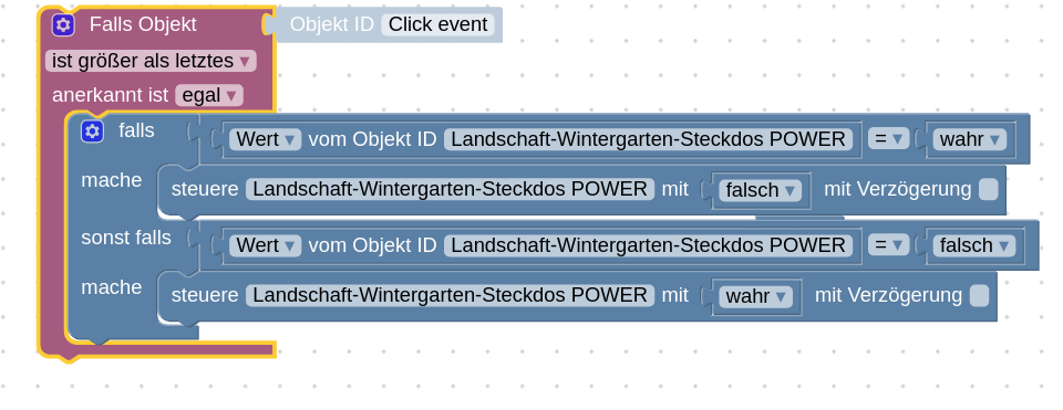

              • Asgothian
                @deta
                • Trigger auf "wurde geändert" ist falsch, du brauchst "ist grösser als vorher"
                • Im wenn prüfst du ob der wert wahr ist un dann setzt du wahr.. du musst aber falsch setzen wenn der wahr ist
                • Das gleiche bei falsch - da prüfst du auf falsch und setzt falsch, da muss wahr rein.
                Als letztes = im sonst Zweig muss kein wenn mehr rein, da kannst du direkt wahr setzen
                A.
                  Klar, danke jetzt geht es , so sieht es jetzt aus.
