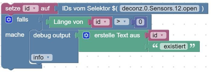

      ich würde gerne prüfen, ob ein Datenpunkt existiert? Am besten in Blockly.
      Aktuell funktioniert es zwar irgendwie, wirft aber Warnings aus.

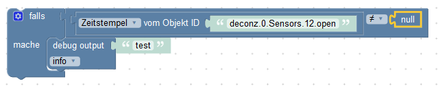

        paul53 @siggi85 last edited by
        @siggi85
        Versuche es mal so:

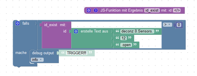

          @siggi85 sagte:
          eine Funktion bauen, in der man einen entsprechenden Rückgabewert ausgiebt?
          return !!$(id).length;
          siggi85 1 Reply Last reply Reply Quote 1
          • siggi85
            siggi85 @paul53 last edited by siggi85
            @paul53 sagte in Prüfen ob Datenpunkt existiert:
            @siggi85 sagte:
            Boom! Das wars. Da ich den Wert der zu prüfenden ObjectID dynamisch im Skript zusammen baue, funktioniert die erste Methode für mich nicht (ansonsten hat die auch geklappt!). Die Zweite ist aber genau was ich brauche, danke!

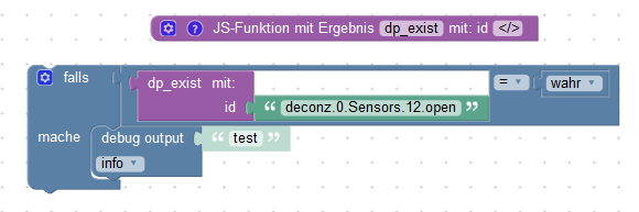

              @siggi85 sagte:
              Der Vergleich > 0 ist überflüssig, denn die Funktion liefert true bzw. false.
              • siggi85
                @paul53 sagte in [Gelöst] Prüfen ob Datenpunkt existiert:
                @siggi85 sagte:
                Stimmt. Werde ich im endgültigen Skript mit True/False einbauen.
