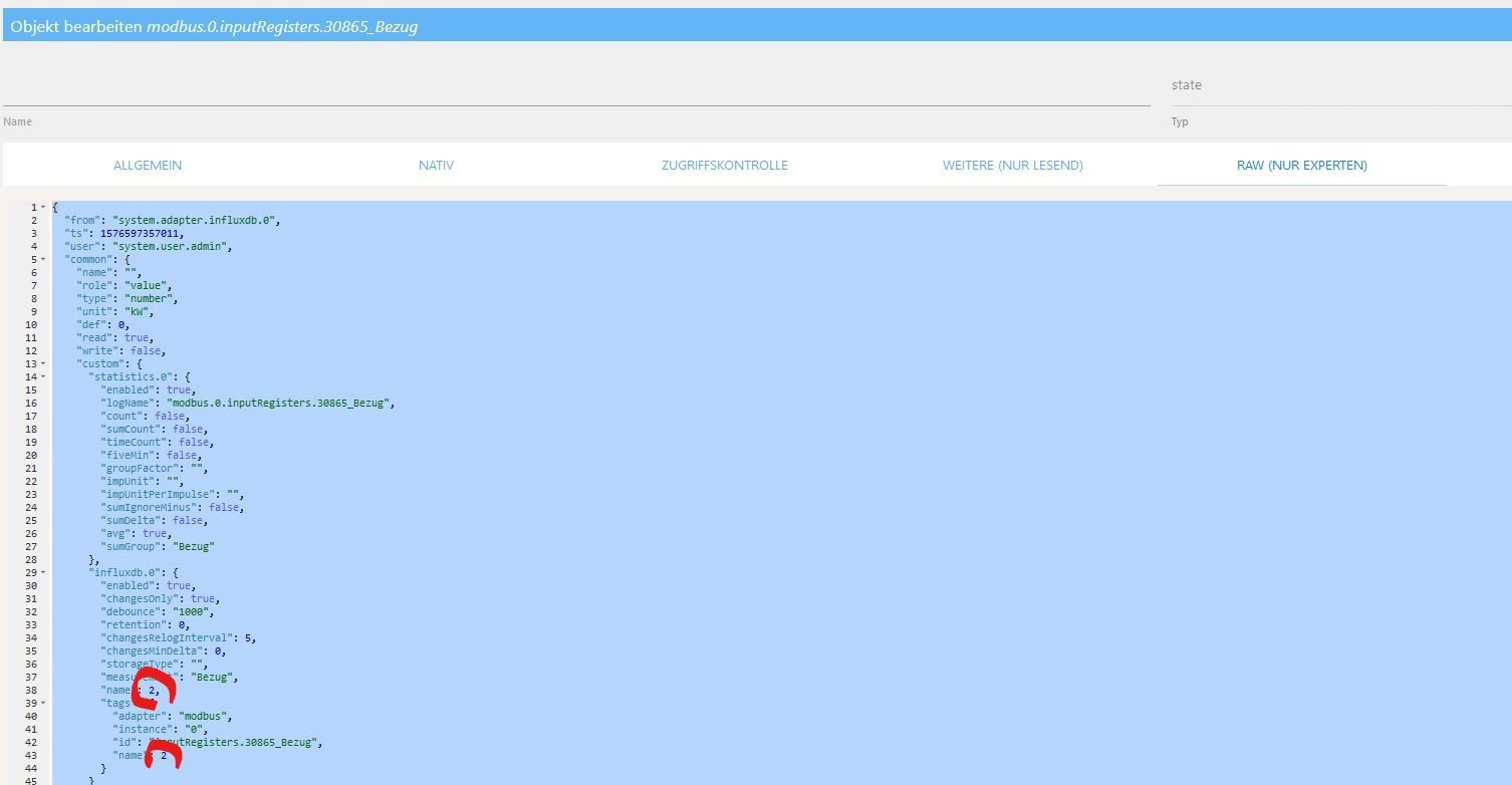

      ich hoffe das mir jemand helfen kann und wenn es auch heißt es funktioniert nicht.
      Ich versuche die Eigenschaften von Datenpunkten per Skript anzupassen. Die Doku, sowie Forum und das Google habe ich durchforstet und auch erste Ansätze gefunden "[gelöst] Eigenschaft von Datenpunkt per Script bearbeiten". Reicht aber nicht.
      Hintergrund:
      Ich zeichne meine Daten der PV-Anlage mittels Influxdb auf und visualisiere sie in Grafana
      Problem dabei ist das Influxdb "group by month oder Year nicht versteht. Als workaround bietet sich "group by tag" an. Ein "tag" mittels Influxdb-Adapter ist auch mit dieser version und dem requests möglich. Leider nur Statisch.
      Mein Frage, kann man per Skript dynamisch die Eigenschaften der markierten Atribute ändern? Im Januar 1, im Februar 2 und so weiter
      Danke für eure Hilfe.

        paul53 @Maenik last edited by
        @Maenik sagte:
        Reicht aber nicht.
        Wieso nicht ?
        @Maenik sagte in Datenpunkt Adaptereigenschaften per Spript ändern:
        Per Skript kann man die Werte überschreiben. Welchen Einfluss das auf Influxdb hat, kann ich nicht beurteilen.

          Ich habe es in meinen Test nur geschafft die Attribute unter "common" zu ändern, also name, roll, unit usw. Ab "custom" habe ich kein Erfolg gehabt. Leider sind mein Skriptfähigkeiten auch eher rudimentär.
          Auswirkungen auf die Influxdb hat es nach den ersten manuellen Änderungen bis jetzt keine. Die Datenerhebung läuft aber erst seit ein paar Tagen.

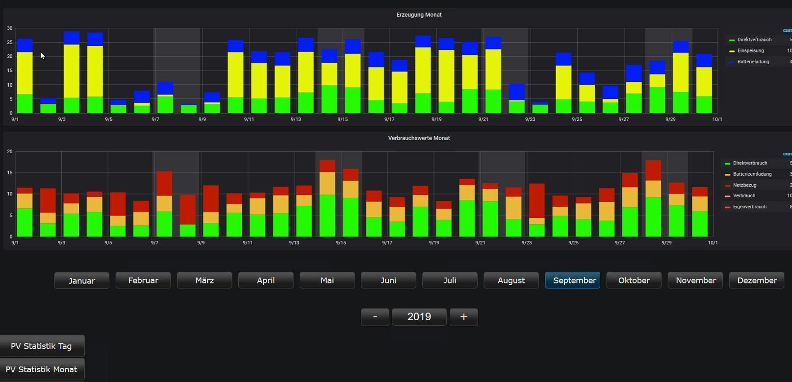

            hallo
            sag mal, das ist ja das Dashboard von der Influxdb oder? wie hast du diese Monats-Buttons gemacht?

              Ja das ist Grafana mit den Werten aus der InfluxDB. Die Bottons manipulieren den Timestamp in der URL von Grafana. Grafana wird dann mit der entsprechenden time range, z.B. wie im Bild Monat September, in der Vis in einem iFrame angezeigt.
