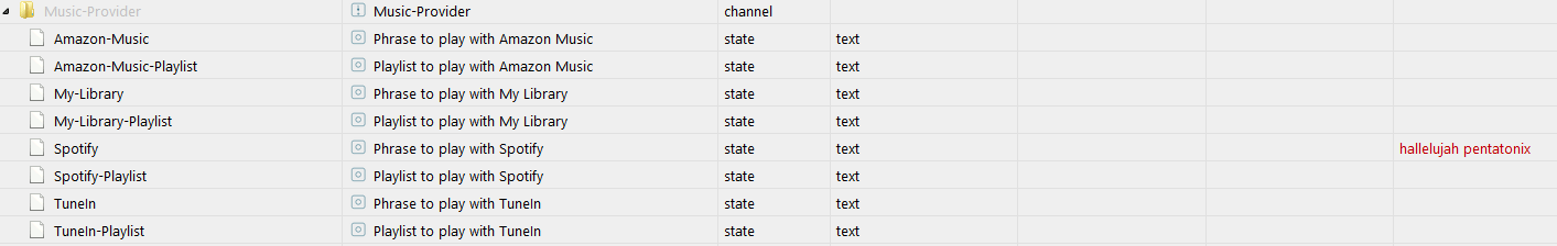

                                  skokarl last edited by skokarl

                                    Dann bin ich mal faul und frag einfach Dich. Wie sind die eingebunden (Adapter)?
                                      skokarl @Jan1 last edited by
                                      @Jan1
                                      das sind die Objekte meiner Sonos One Boxen die der Alexa Adapter angelegt hat. Spotify vermutlich, weil ich Sporify in der Alexa App als Musikdienst hinzugefügt habe.
