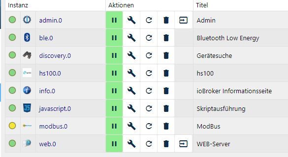

      Moin,
      nach dem NPM Update funktionieren BLE, Modbus und auch web.0 SSL bei mir nicht mehr. Anbei der Log. Jemand eine Idee woran das liegen könnte?
      Was könnte ich versuchen bevor ich das ganze wieder neu aufsetze?
      Grüße aus Hamburg

        mhhh. Der Befehl:
        curl -sL https://raw.githubusercontent.com/ioBroker/ioBroker/stable-installer/fix_installation.sh | bash
        hat schonmal bis auf den Modbus alles repariert....

              Jemand eine Idee?

                @Daniel-S sicher das da nicht irgendwie noch Prozesse laufen? Port 443 noch belegt. Serial Timeouts. Mal reboot?
