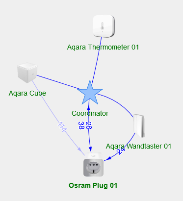

          So sieht es aus wenn alles funktioniert:
          Ich weiß nicht wie ich die Zahlen (28/38) interpretieren muss. Ist das jetzt gut oder schlecht? 🙂
          Aber wie ist das so theoretisch?: Angenommen irgendwas stört (z.B. WLAN, DECT). Wäre es dann nicht so, dass es mal geht und mal nicht aber nicht so, dass es paar Tage geht und dann gar nicht mehr (bis zum trennen des Plugs vom Netz)?
          Jens
