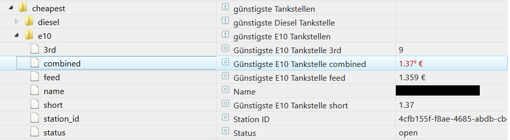

      Hallo liebe Gemeinde,
      mir ist heute aufgefallen, dass der Tankerkönig (V2.0.5) bei mir etwas spinnt. Ich lese von tätsächlich allen 10 möglichen Stationen (zzgl. der Günstigsten) die jeweiligen drei Preise über die combiend-Objekte für meine Visualisierung aus. Folgendes Verhalten ist mir aufgefallen:
      • Im Datenpunkt stations.cheapest.e10 und stations.cheapest.diesel gibt es einen Preisunterschied zwischen dem Wert in combined (der wird ja glaube ich aus short und 3rd zusammengesetzt) und dem Wert in feed. Ist da evtl die Berechnung fehlerhaft oder stimmt etwas mit dem abholen der Daten nicht?
      • Bei der Kontrolle der Werte im Admin-Tool hab ich dann festgestellt, dass mir das Objekt stations.8.e10.combiend komplett fehlt. Kann man das irgendwie wieder einfügen? Eine Neuinstallation des Adapters über das Admin-Tool hat leider nichts gebracht.

          Udo_E @SBorg last edited by
          @SBorg bei mir gibt es allerdings einen Unterschied
          ich nehme combined weil ich dann die Hochgestellte 9 habe. Sieht für mich schöner aus.

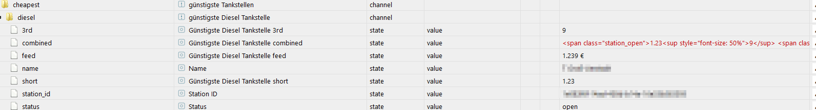

            @Udo_E Hast du die 2.0.6 installiert? Bei mir sind sie identisch:
