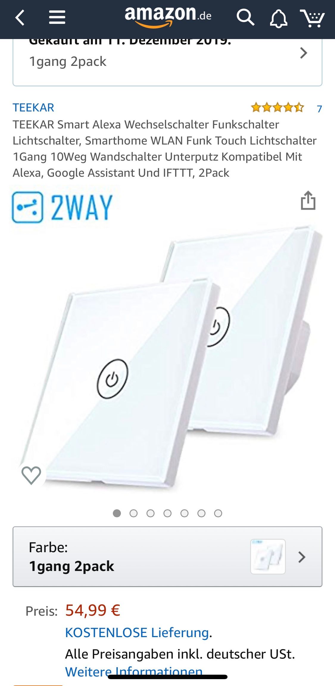

      Ich habe am Anfang um Erfahrung in Smart Home zu sammeln diese WLAN Lichtschalter bei mir eingebaut.
      Ich muss sagen die funktionieren auch 1a ... ABER ... im laufe der Zeit habe ich dann gelesen dass WLAN für Smart Home nicht ausgelegt ist mehr Strom verbraucht und die Geräte Sicherheitslücken haben können. Der größte Nachteil ist aber die Tuya App und somit die chinesische Cloud.
      Deswegen möchte meine Lichtschalter auf Zigbee oder Zwave aufbauen. Bevorzugt Zigbee weil ich da auch schon den Stick für meine Raspi habe.
      Jetzt kam aber die Ernüchterung
      1. Finde ich kaum solche Lichtschalter die so ausschauen wie meine aber eben mit Zigbee
      2. wenn ich doch mal was ähnliches finde dann kostet 1 Schalter mehr als der Doppelpack die ich besitze.
      Bin ich zu blöd zum suchen oder ist die Auswahl echt so mau dass die Hersteller solche Preise für einen Lichtschalter verlangen können ?
      Wer von euch hat smarte und design schöne Lichtschalter verbaut ?

        • Wie bereits im entsprechenden Thread geschrieben - die WLAN Komponenten sind im Zweifelsfall immer am billigsten zu bekommen - mit allen Ihren Eigenschaften
        • Ein Blick auf die Liste der Kompatiblen Geräte bei Zigbee2mqtt Listet mehrere verschiedene Schalter, die zwischen 20 und 80 euro kosten. Da sollte etwas für Dich dabei sein.
