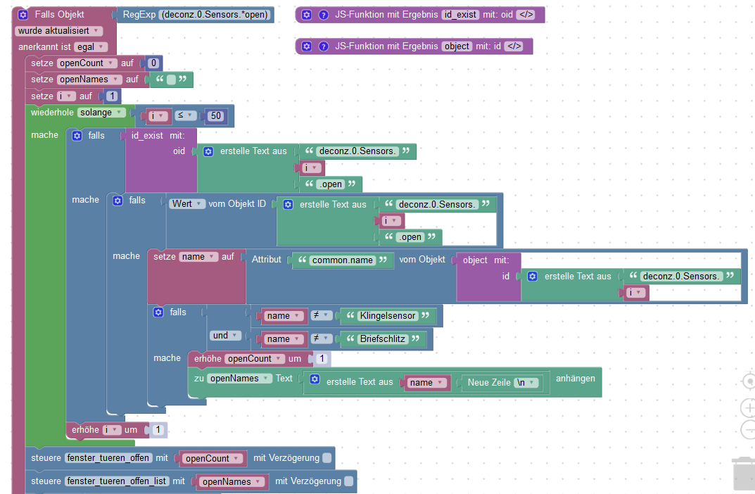

      Anbei mein Blockly Script um den Status meiner Fenster und Türen zu überwachen.
      Features:
      • Es werden alle Tür/Fensterkontakte zur Prüfung hinzugezogen. Nach Einbinden eines neuen Sensors, wird dieser automatisch zur Prüfung hinzugezogen.
        • Man kann auch Sensoren aus dieser Prüfung nehmen, falls diese keine Fenster oder Türen "überwachen". Im Skript sind zwei Sensoren rausgenommen. In meinem Fall "Klingelsensor" und "Briefschlitz". Kann nach belieben erweitert werden.
      • Es werden immer alle Sensoren neu evaluiert, sobald sich ein Status ändert. So sind die Datenpunkte immer mit den korrekten Informationen befüllt

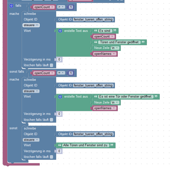

      • es werden 3 Datenpunkte befüllt
        • fenster_tueren_offen
          • Datenpunkt Zahl
          • Anzahl an offenen Fenstern und Türen zusammen, bspw. "2"
        • fenster_tueren_offen_list
          • Datenpunkt Zeichenkette
          • Aufzählung der einzelnen offenen Fenster und Türen, bspw. "Terassentür links Kinderzimmer"
        • fenster_tueren_offen_string
          • Beschreibung des Zustandes, inkl. aller offenen Fenster und Türen (nutzbar für Ausgaben als Sprache oder in VIS), bspw. "Es sind 2 Türen und Fenster geöffnet: Terassentür links Kinderzimmer"

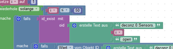

      • maximale Anzahl an Sensoren muss im Skript festgelegt werden (aktuell auf 50 gesetzt) --> Ggf. hat hier jemand eine bessere Idee für die Schleife?!
      Infos
      • die Sensoren sollten wiedererkennbar benannt werden (bspw. Terassentür links, Haustür, Kinderzimmer Kind1, etc.)
      • die unter Features aufgeführten Datenpunkte müssen selbst angelegt werden

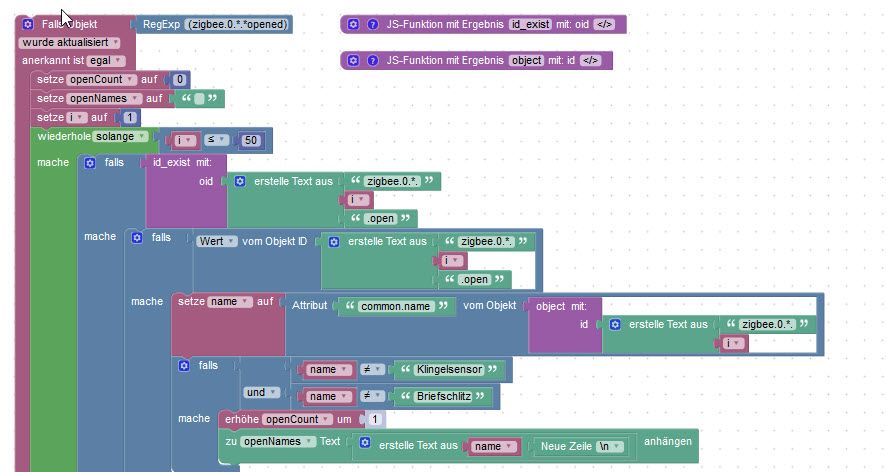

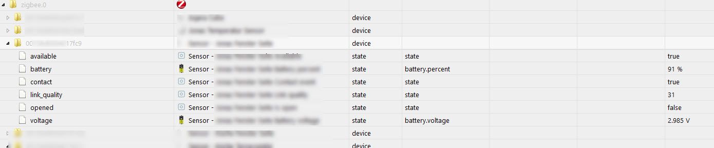

      • Im Skript werden Aquara Sensoren die über Deconz angelernt sind genutzt. Sollten andere Sensoren oder Adapter genutzt werden (bspw. zigbee Adapter), müsste das nach Anpassungen im Skript aber auch funktionieren. Im Prinzip basiert das Skript darauf, dass ein bestimmter Datenpunkt (.*open), nur bei solch einem Sensor existiert

        das was du suchst nennt sich selector. Funktioniert glaube ich aber nur über javascript. Damit kannst du dir alle Geräte des deconz Adapters in eine Liste packen lassen.
        Statt dann bis 50 durch die Schleife zu laufen durchläufst du die Liste der Geräte. Es gibt einige Skripte zum Thema Offene Fenster, die machen das genau so.

          @siggi85 Hi, so etwas suche ich auch. Ich habe Dein Script versucht an die Aqara Sensoren des Zigbee-Adapters anzupassen. Leider komme ich da nicht weiter.
          Der Datenpunkt im Zigbee heisst opened der dann wahlweise auf true/false steht.
          Ich kann in deinem Script nicht erkennen, wo auf diesen Wert geprüft wird.
          Aktuell werden nur die Datenpunkte *.offen=0 und *.string= Alle Türen und Fenster sind zu. gefüllt.

            Im Deconz Adapter sind alle Sensoren durchnummeriert. Daher gehe ich alle Sensoren durch und prüfe ob es einen "open" Datenpunkt gibt.
            Ich habe es mir also zugegebenermaßen ziemlich einfach gemacht...
            Im Zigbee wird das nicht durchnummeriert. Hier müsste man mit Selector arbeiten wie im Kommentar von @martinschm beschrieben.
            Auch wenn diese nicht nativ in blockly möglich ist, über Funktionen kann man ja auch in Blockly direkt Javascript verwenden. Sollte also möglich sein.
            Ich würde diese Variante auch präferieren (sie ist ersten eleganter und zweitens wird der deconz Adapter wohl mittelfristig auch auf IDs umgebaut statt einfach durchzunummerieren). Habe mich mit Selectoren aber noch nicht auseinandergesetzt, falls du das anpasst würde ich die Lösung auch gerne wissen. 🙂
