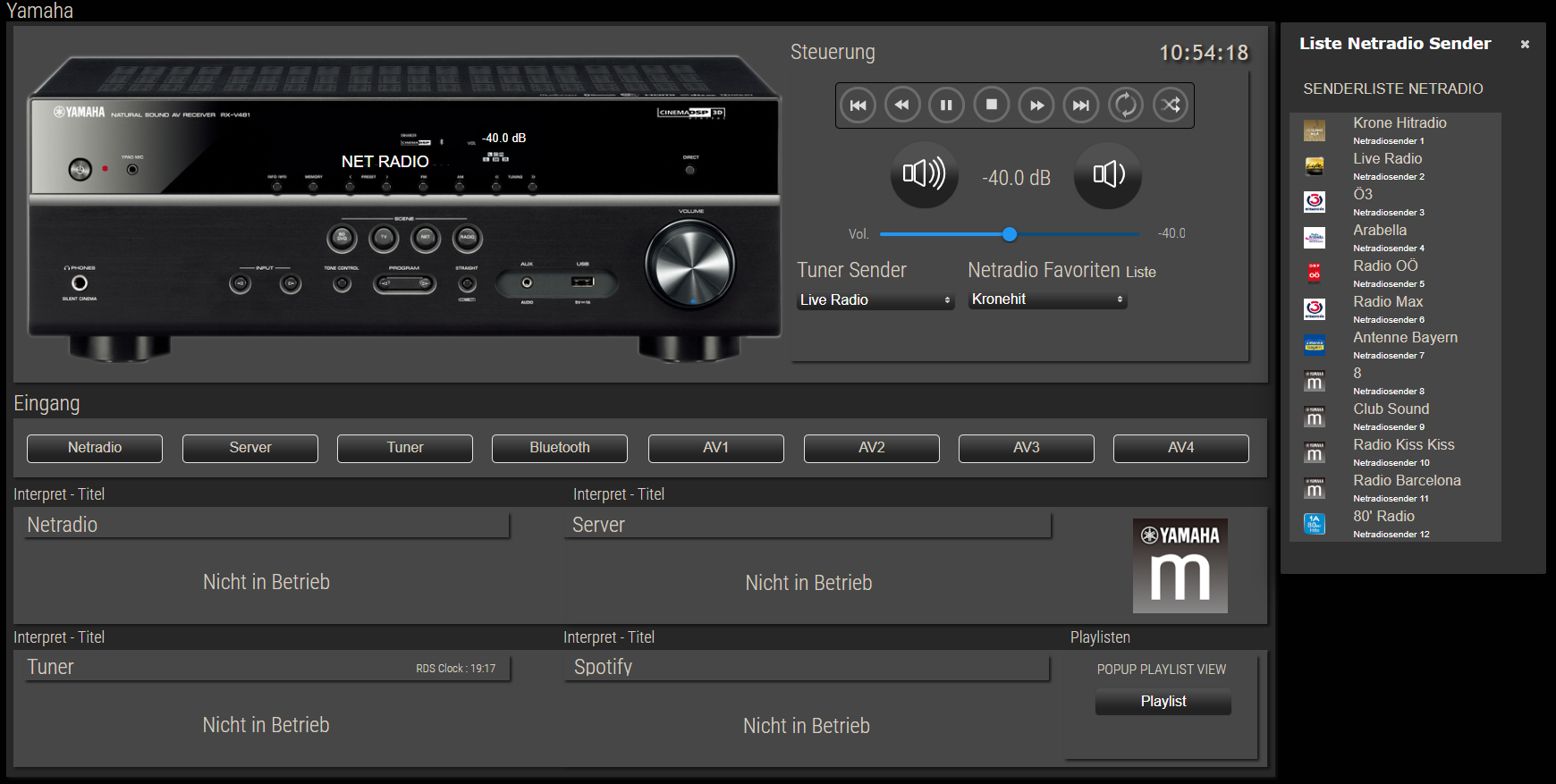

    • sigi234
      sigi234 Forum Testing Most Active last edited by
      Screenshot für @G4l4h4d

        Hallo, @sigi234 ,
        sieht richtig gut aus. Steuerst Du das alles über den Adapter musiccast?
          Sempre @sigi234 last edited by
          @sigi234
          sieht wirklich top aus, kannst du eventuell nen Export zur Verfügung stellen?
          • sigi234
            sigi234 Forum Testing Most Active @opossum last edited by sigi234
            @opossum sagte in View Yamaha:
            Hallo, @sigi234 ,
            Ja, und mit Yamaha Adapter, per HTTP Befehle, Kodi Adapter.
            • sigi234
              sigi234 Forum Testing Most Active @Sempre last edited by sigi234
              @Sempre sagte in View Yamaha:
              @sigi234
              View_Yamaha_Neu.txt
              Yamaha_Status_Netradio.txt

              • CarstenJ
                CarstenJ @sigi234 last edited by
                @sigi234 gefällt mir sehr gut, habe auch den Receiver und bastel mir gerade meine vis zusammen könntest du mir noch die Bilder zum Export bereitstellen?
                • sigi234
                  sigi234 Forum Testing Most Active @CarstenJ last edited by
                  @CarstenJ sagte in View Yamaha:
                  Welche?
                  CarstenJ 1 Reply Last reply Reply Quote 0
                  • CarstenJ
                    CarstenJ @sigi234 last edited by CarstenJ
                    @sigi234 die vom Receiver Yamaha RX-V481 also auch die von den Buttons
                    • sigi234
                      Vom Yamaha ist das Bild ja angehängt, die Buttons sind vom Kodi Adapter
                      • CarstenJ
                        @sigi234 Bild vom Yamaha hatte ich ja schon, muss ich mal den Kofi Adapter installieren.... nur imo geht es anscheinend nicht iobroker hängt bei den Adaptern

                            myssv last edited by
                            Moin Sigi,
                            kannst Du mir bitte erklären, wie Du die "Server" Steuerung umgesetzt hast?
                            Es scheint ein eigener View zu sein, der aber nicht zu sehen ist.
                            Danke schon mal!
                            • sigi234
                              sigi234 Forum Testing Most Active @myssv last edited by
                              @myssv sagte in View Yamaha:
                              Moin Sigi,
                              Danke schon mal!
                              Ja ist eine eigene View und dient nur zur Anzeige .
