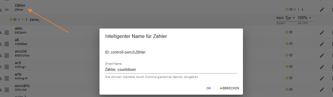

              du kannst einen datenpunkt über alexa mit einer zahl setzen - wenn du also sagst: alexa setzte xxx auf 3 ,- dann kannst du ein script schreiben, dass bei dieser änderung den gesetzen wert zu etwas anderes addiert
              das scirpt ist eine addition - in blockly simple erstellt -der trigger ist der datenpunkt, den du im iot adapter definiert hast also xxx
              du brauchst dazu einen datenpunkt - typ number - der in der iot instanz setting als xxx definiert ist

                Oak @liv-in-sky last edited by
                @liv-in-sky
                Hi dies habe auch bereits probiert.
                Allerdings scheint scheint ALexa nie genau die Zahl zu setzten die Ich sage.
                Vermutlich rechnet Sie immer in %?
                Also wenn Ich sage setzte xxx auf 10, kommt beim Datenpunkt irgendwie 50 raus.
                Der Datenpunkt Zahl hat ein min von 0 und ein max von 500.
                Und was nicht so schön ist ist das Ich einen Datenpunkt benötige für + und einen für -.
                Aber wenn es dann funktioniert wäre das auch OK.
