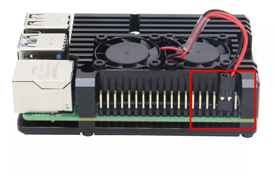

                          smartysmart last edited by
                          Wenn man eine Rasbee angeschlossen, hat man den "Steckplatz" für den Kühler belegt.
                          Das Bild ist nur ein Beispiel um die Kontakte zu verdutlichen.
                          Muss der Kühler genau an dieser Position angesteckt werden ?
                          Wozu sind die Pins links ?
                            Homoran Global Moderator Administrators @smartysmart last edited by
                            @mend https://images.vogel.de/vogelonline/bdb/1556600/1556616/39.jpg
