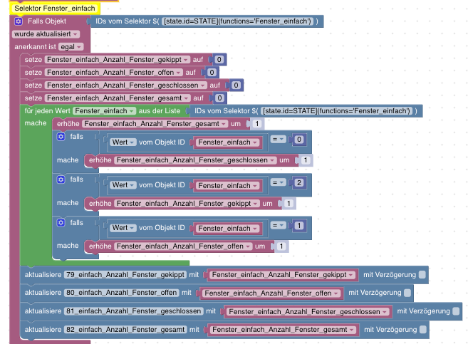

      Einfache Sensoren

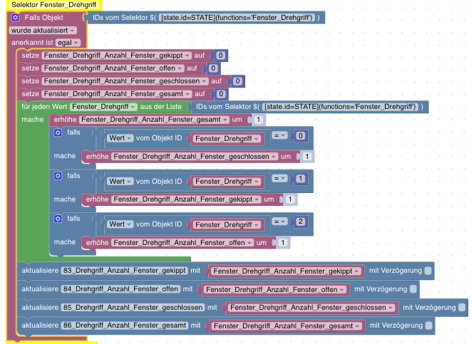

      Drehgriffe

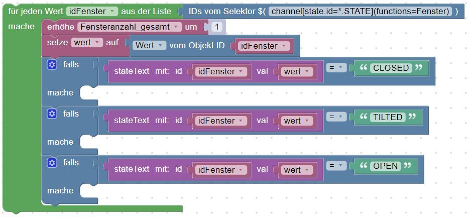

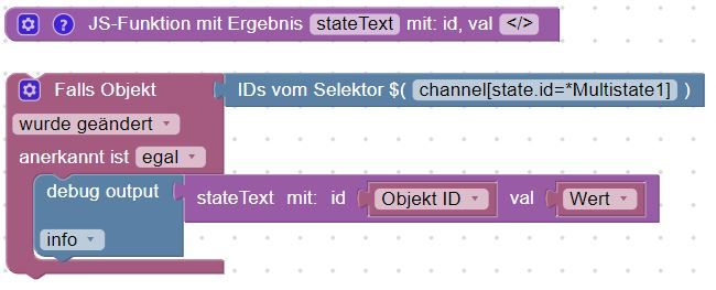

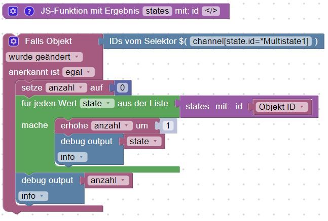

            Ich habe gerade angefangen zu probieren. Ich war so wie im Bild unterwegs. Ich probiere gleich mal die von Dir eben gepostete Funktion.

              paul53 @dslraser last edited by paul53
              @dslraser

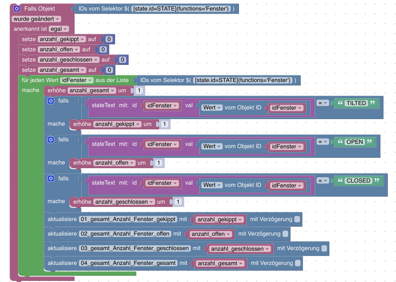

              Mit der Funktion stateText(id, val) müssen in der Schleife nur die Vergleiche geändert werden, damit alle Fenster erfasst werden.
              dslraser 3 Replies Last reply Reply Quote 0
              • dslraser
                dslraser Forum Testing Most Active @paul53 last edited by
                perfekt, danke. Probiere ich sofort.

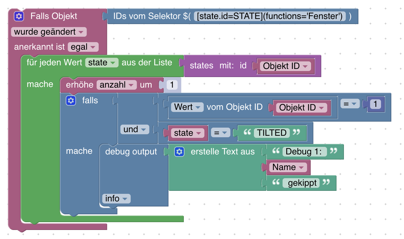

                  • dslraser
                    dslraser Forum Testing Most Active @paul53 last edited by dslraser

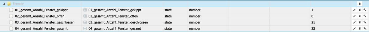

                    Das Zählen von gekippt/geöffnet/geschlossen und gesamt funktioniert damit nun schon perfekt.

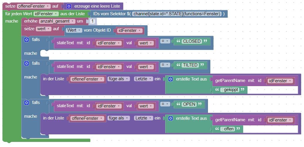

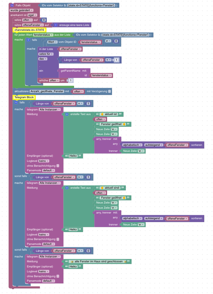

                    Jetzt möchte ich noch eine Liste in einen Datenpunkt mit gekippten und geöffneten Fenstern mit den Fensternamen und dem dazugehörigem Zustand (gekippt oder geöffnet)schreiben. Du hattest mir für die Liste mit Namen (und um das .STATE gekürzt) zwei Funktionen zur Verfügung gestellt. Kann mann diese Funktionen auch kombinieren oder es sogar gleich mit einer erledigen ?
                    Das waren damals die Funktionen für die Liste mit "nicht geschlossenen Fenstern" ohne den Zustand.
                    if(getObject(id.substring(0, id.lastIndexOf('.')))) return getObject(id.substring(0, id.lastIndexOf('.'))).common.name;
                    else return null;
                    und
                    return arry.join(trenner);
                    Das war das Blockly
                      @dslraser sagte:
                      Nein, getParentName(id) muss man für jedes Fenster in der Schleife ausführen und den ParentName in ein Array pushen. array_trenner(array, trenner) muss außerhalb der Schleife angewendet werden, um den Inhalt des Arrays in einen Datenpunkt zu schreiben. Das ist aber eine Standardfunktion in Blockly: Text aus Liste erstellen.
                        @dslraser
                        Die Schleife könntest Du so ergänzen (Zählvariablen habe ich weggelassen).
                        dslraser 1 Reply Last reply Reply Quote 1
                        • dslraser
                          Danke, funktioniert perfekt. An was ähnlichem habe ich gerade selbst "rumprobiert", aber auf Deine Variante wäre ich nicht gekommen. Ich setze dann mal auf gelöst.
                          Und immer wieder bin ich beeindruckt von Deinem Wissen auf diesem Gebiet.👍
                          script.js.17_Userdata.Fenstertest: Debug: Wohnzimmerfenster rechts offen,Werkstattkellerfenster gekippt
                          EDIT: um auf gelöst zu setzen mußte ich den Titel kürzen (50 Zeichen...)
