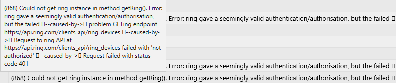

      Unter anderem diese hier:
      Ein Wechsel der API von "RING-API" auf "DOORBOT" hat keine Besserung gebracht.
      Beim Starten der Instanz mit Doorbot kommt folgende Fehlermeldung:
      Could not get all doorbell devices in getAllRingsDevices(). Could not get device instance in method getDevices(). Error: JSON parse error from ring, check logging..

        Jetzt habe ich noch einmal gewechselt zwischen RING-API und DOORBOT und wieder zurück.
        Jetzt habe ich noch eine neue Fehlermeldung:
        Could not get ring instance in method getRing(). Error: session failed to initialise, cannot create ring-api instance --caused-by-> could not get a session token given auth token

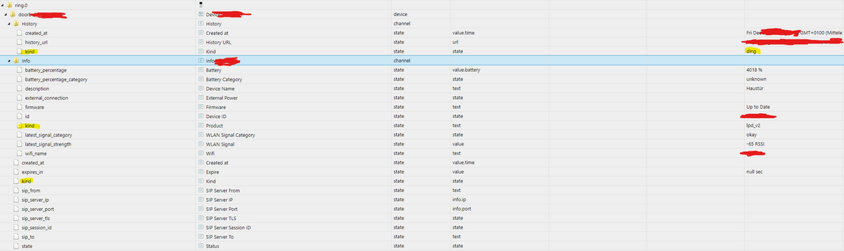

                                mit der aktuellsten Version aus Github ist es ja jetzt auch möglich einen Pfad für Schnappschuss / Livestream an zu geben. Nun dies habe ich auch getan. Ein Schnappschuss (als JPEG) wird auch hier abgelegt jedoch kein Livestream, kann das sein das dies noch nicht funktioniert ?
                                In den Datenpunkten sehe ich z.B für Schnappschuss folgendes:
                                Jedoch nichts bei Livestream:
                                Ist das Normal oder mache ich was falsch.
