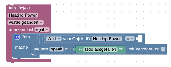

      welches Element muss ich in Blockly nehmen, um einen Wert auf NULL abzufragen?
      Also das leere Puzzle-Teil im Screen 🙂

            Dann hast ja schon selber die Antwort gefunden, oder ist 0 etwa keine Zahl?
            Den Adapter fragst übrigens über den DP "alive" ab, wobei ich eher mal vorschlagen würde den Grund dafür zu suchen.
            ? J 2 Replies Last reply Reply Quote 0
              A Former User @Jan1 last edited by
              @Jan1 Es geht nicht um die 0, sondern das Tabellenfeld ist leer, also das DB-Element NULL (nicht 0). Oder wird NULL als 0 in blockly gedeutet?

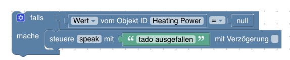

                    A Former User last edited by
                    Selbst gelöst und Klappt

                      Jan1 @Guest last edited by
                      @HeinrichB
                      Aber genau das kannst über den alive DP doch machen, wobei es eben nicht normal ist, dass der Adapter sich aufhängt, ob Dir das nun passt oder nicht.
