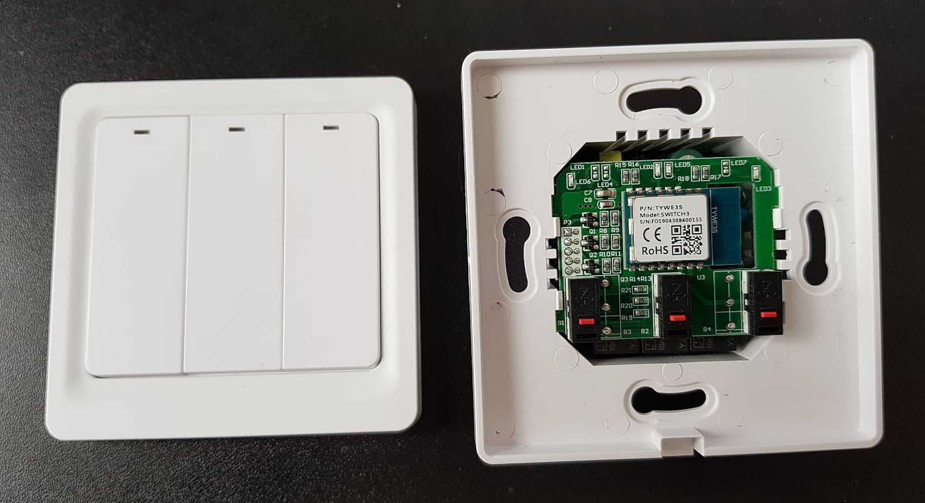

                                            @Jan1 die sonoff mini's wie auch shelly's würde ich heute nicht mehr verwenden, habe mich zwischenzeitlich auf solche Gerätschaften hier eingeschossen (all in one):
                                            Gerade zu unendlich Möglichkeiten was den input angeht. Nett sind auch die 4 integrierten LEDs (3 blaue, 1 rote) welche natürlich komplett frei Programmiert werden können (z.B als schnell hell blinkend wenn der alarm scharf geschalten ist und ein radar/pir/tof was einfängt)
