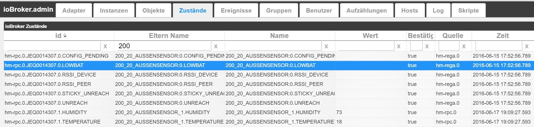

      Kann es sein, das unter der im Betreff genannten Konstellation nicht mehr alle Datenpunkte bzw. deren Zustände in ioBroker zur Verfügung stehen? Mir fehlen z. B. alle LowBat Zustände der batteriebetriebenen Geräte.
      irgendwie fehlen mir die Zustände von Kanal 0
      Kann das jemand bestätigen?

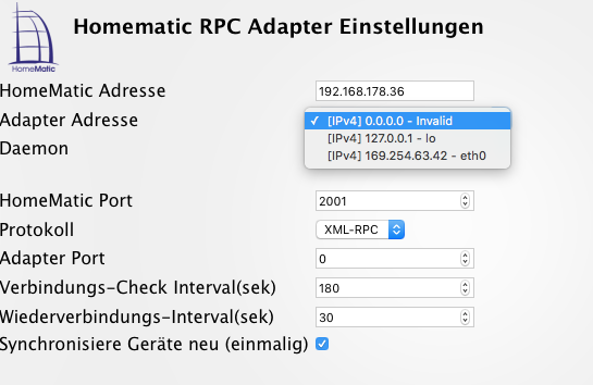

            ich glaube ich habe den Fehler gefunden bei adapter Adresse steht 0.0.0.0 die richtige IP des Iosbrokers kann nicht ausgewählt werden.
            hm-rpc-0	2016-06-22 22:18:10.622	info	xmlrpc client is trying to connect to 192.168.178.36:2001 with ["http://0.0.0.0:2002","hm-rpc.0"]
            hm-rpc-0	2016-06-22 22:18:10.619	info	xmlrpc server is trying to listen on 0.0.0.0:2002
            Wieso 0.0.0.0 ??

              Stell mal bitte bei
              Homematic RPC Adapter Einstellungen
              Adapter Adresse
              deine aktuelle IP ein
              Jürgen
              • C
                chka last edited by
                geht leider nicht:

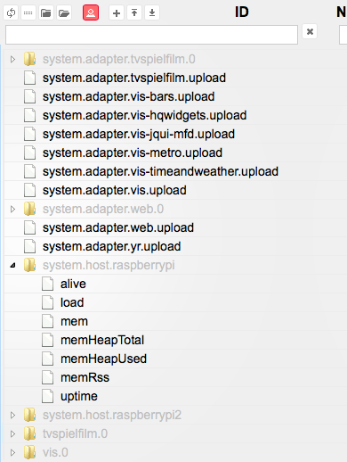

                        • derAuge
                          derAuge last edited by
                          filter mal nach
                          system.host.
                          und klick links auf das Zahnrad (vor dem Mülleimer)
                          Jürgen

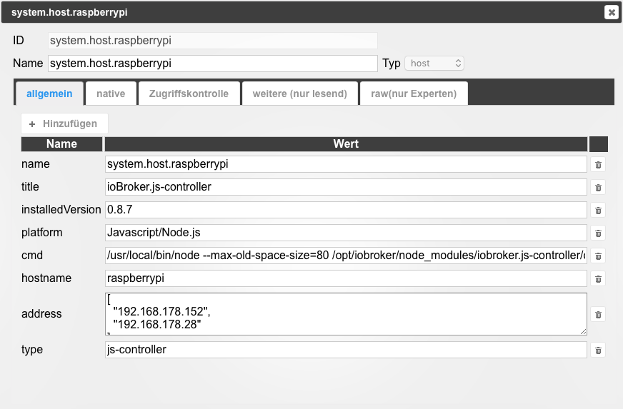

                            danke für deine Hilfe aber da steht die ip drin 883_bildschirmfoto_2016-06-22_um_23.01.23.png
                            • derAuge
                              ich sehe da einen alten controller 0.8….
                              ich sehe 2 IP-Adressen
                              zu Punkt 1
                              als root im Verzeichniss
                              • iobroker stop
                              iobroker update
                              iobroker upgrade
                              iobroker start
                              zu Punkt 2
                              die falsche IP-Adresse löschen
                              Jürgen
                              • C
                                chka last edited by
                                Danke das hat mich weiter gebracht cuxd läuft wieder habe mittels raw auch den 169 getauscht und es schaut besser aus
