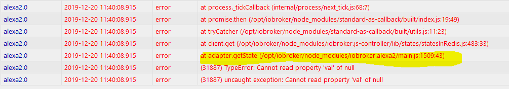

      Folgender JS Befehl wird verwenden:
      //überall
                      setState("alexa2.0.Echo-Devices.d411adfc49cd4767b988787f93b2b5b7.Commands.speak"/*speak*/, 'Es ist post im Briefkasten');
      Die markierte Zeile schlägt auf:

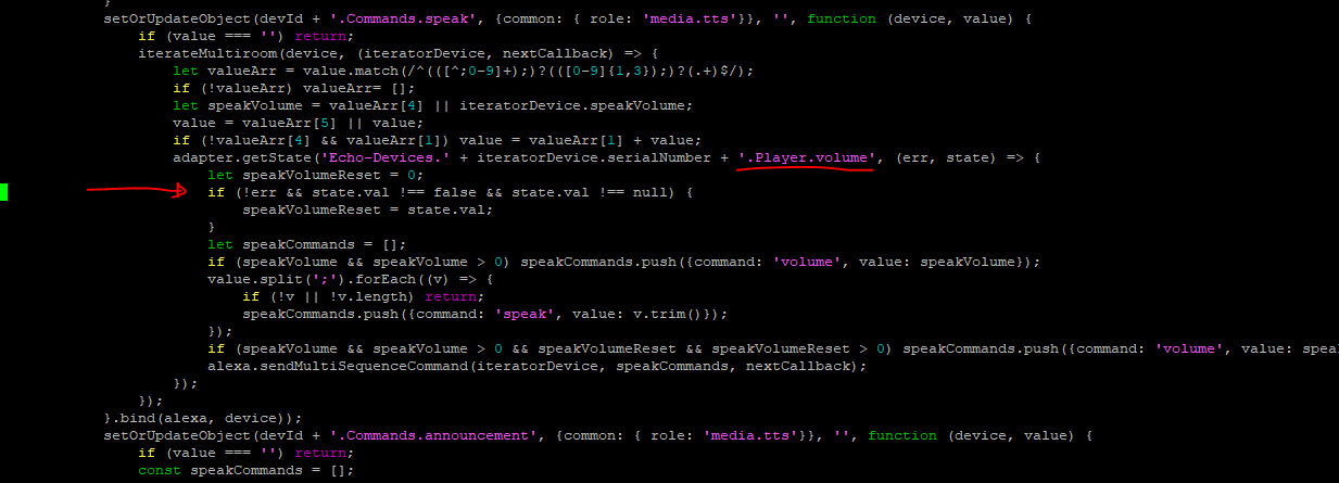

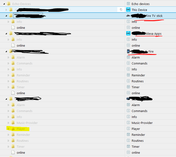

      Kann es sein dass da pauschal versucht wird für alle devices die Lautstärke einzustellen? Manche devices die im Adapter als Echo Devices geführt werden haben aber gar kein Player.Volume. z.B. Fire Tablets / Alexa Apps / FireTV Sticks etc
