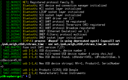

              @arteck Schön, daß es bei Euch funktioniert. Ich habe den Raspi 4 und einen mit koenkk Software geflashten 2531 Usb Stick (extra den CC Debugger zugelegt). Er wird nicht erkannt. Nur als Texas Instruments ID 0451:16a8.
              Aber kein "serial" vorhanden, kein "ttyUSB0".
              An einem Raspi 3 wird er aber erkannt. Welche Fallstricke kann es noch geben?

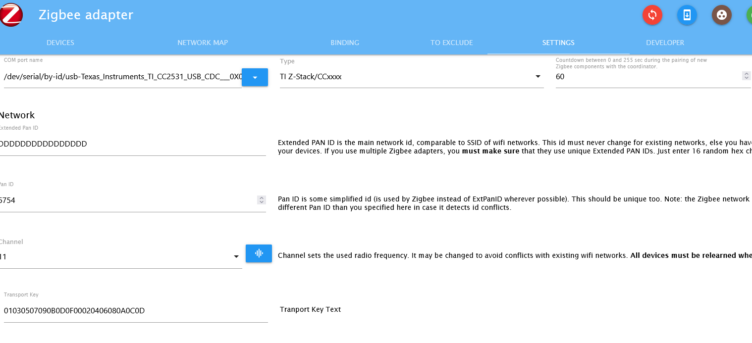

                  Com-Port ist auch eingetragen:
                  "/dev/serial/by-id/usb-Texas_Instruments_TI_CC2531_USB_CDC___0X00124B001CD4EAD6-if00"
                  Hat noch jemand eine Idee, was ich prüfen könnte?

                    arteck Developer Most Active @17a4g2 last edited by
                    @17a4g2
                    ls -l /dev/serial/by-id
                    sagt was ?? was steht in den Einstellungen ??

                      17a4g2 @arteck last edited by 17a4g2
                      @arteck Danke für dein Rückmeldung.
                      Meiner Ansicht nach das Gleiche.
                      Pfad ist aus dem Terminal kopiert.
                      Vielleicht übersehe ich auch etwas.
                      pi@raspberrypi:~ $ ls -l /dev/serial/by-id/
                      total 0
                      lrwxrwxrwx 1 root root 13 Sep 12 20:17 usb-Texas_Instruments_TI_CC2531_USB_CDC__  _0X00124B001CD4EAD6-if00 -> ../../ttyACM0
