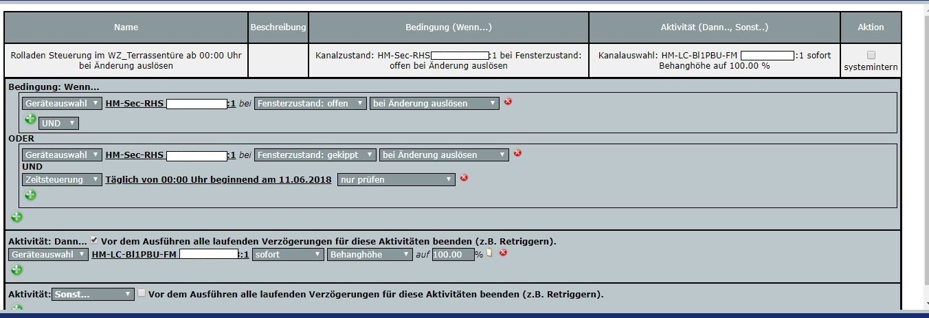

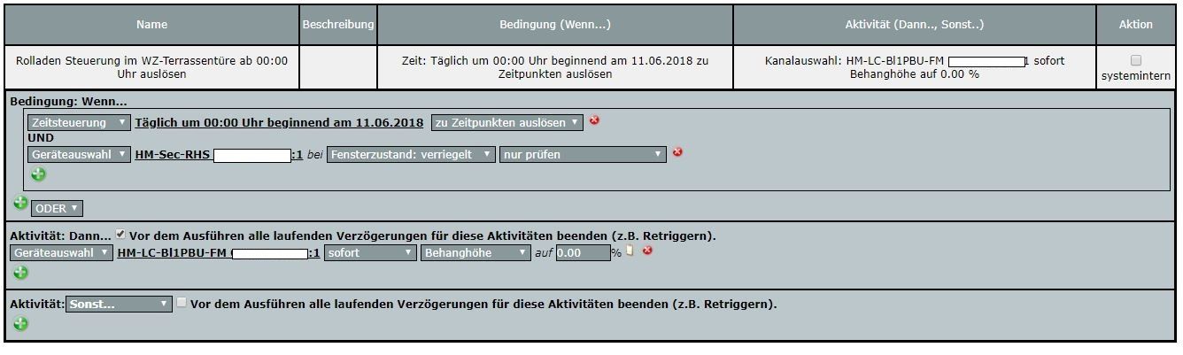

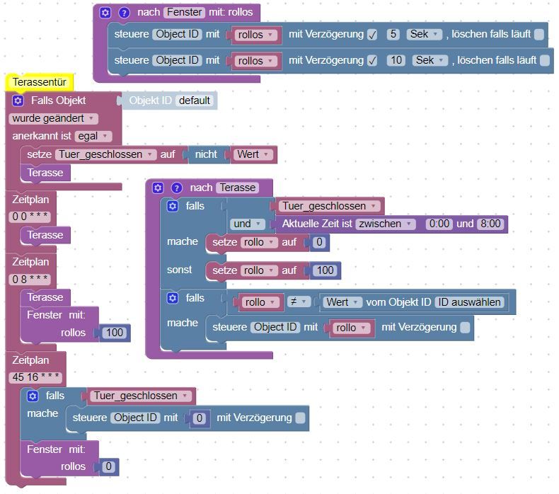

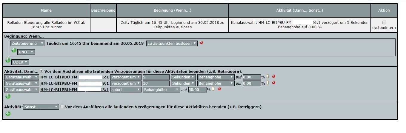

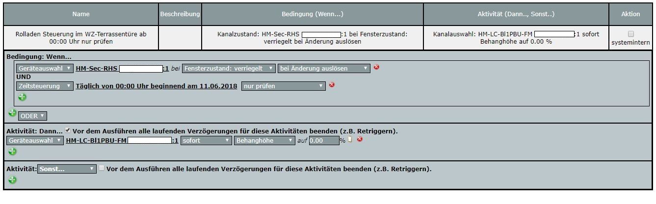

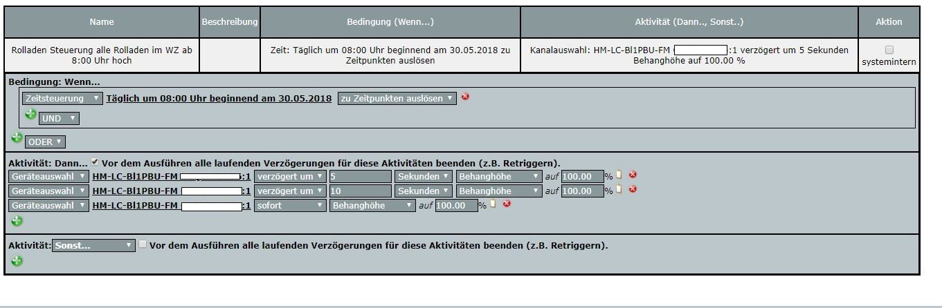

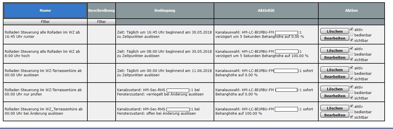

      Benötige Hilfe beim erstellen einer Blockly Script der meine Rolladen ( Homematic-Schaltaktoren) steuern sol, ich bin leider noch nicht ganz fit im erstellen von Blockly-Script, kleinere Scripte habe ich noch alleine geschafft.
      Bisher habe ich es mit RaspberryMatic gesteuert, so wie auf den Bildern sieht mein Programm aus.
      Ich würde mich auf jede Unterstützung sehr freuen.
      Wie sollte ein Blockly Script aussehen das die Funktionen die im RaspberryMatic seinen Dienst verrichtet auch unter Iobroker mit Blockly Funktioniert.
      Vielen Herzlichen Dank
      Acem

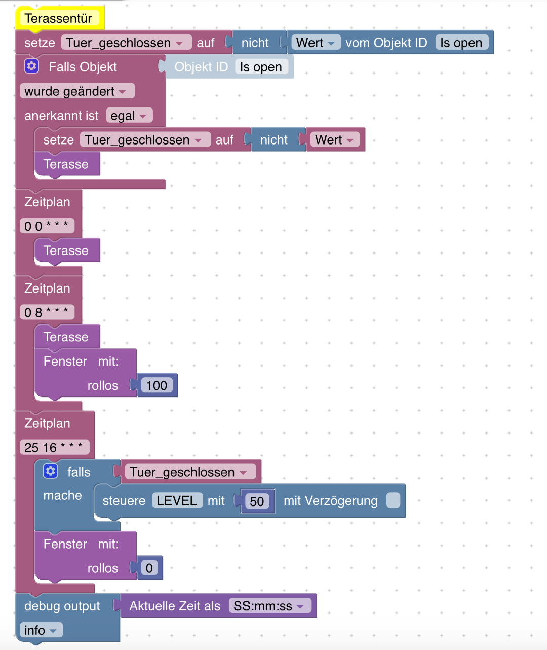

        paul53 @acem last edited by paul53
        @acem

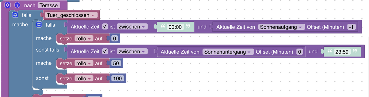

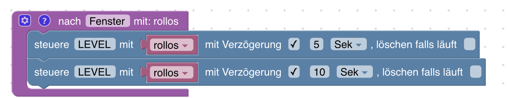

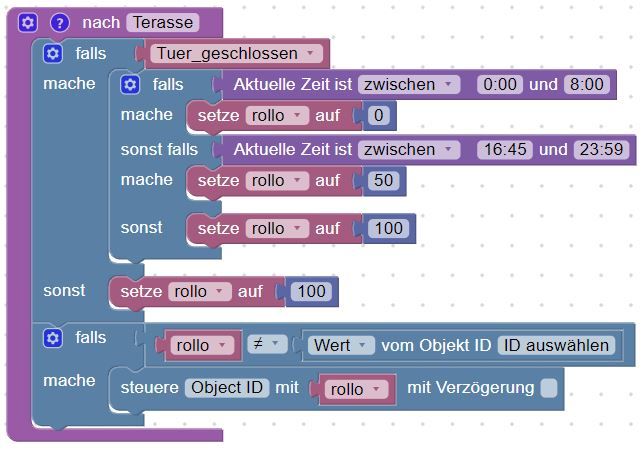

        Soll das Terassentürrollo erst um 0:00 Uhr oder um 16:45 Uhr runter fahren ? Das Programm, das 16:45 Uhr auslöst, fehlt.

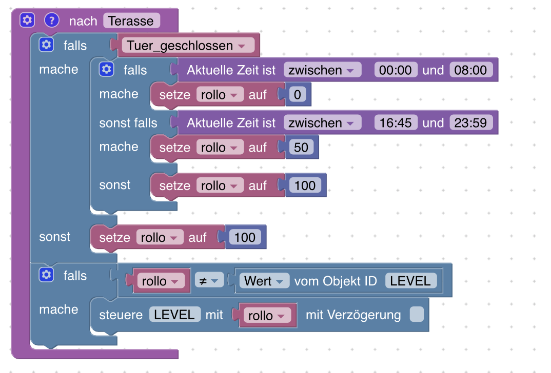

          @acem sagte:
          Z.B. so, wenn um 16:45 Uhr auch das Rollo der Terassentür runter fahren soll. Wenn danach die Tür geöffnet wird, fährt das Rollo hoch und bleibt bis Mitternacht oben.
            acem last edited by acem
            @Paul53
            Hast recht habe das Programm für 16:45 Uhr nicht mit eingefügt gehabt, jetzt habe ich es hochgeladen 🙂
            Die Terrassentür soll um 16:45 Uhr auf 50 % nur dann runterfahren wenn die Tür zu ist (Homematic-Drehgriffsensor), damit mann nicht ausgesperrt ist und um 0:00 Uhr dann ganz runterfahren ob die Tür offen oder zu ist.
            Ab 16:45 Uhr wenn die Terrassentür auf 50 % runtergefahren steht und die Türe geöffnet wird fährt es ja wieder ganz hoch, kann mann so einstellen das wenn die Tür wieder geschlossen wird wieder auf 50% runterfahrt das wäre echt Toll.
            Ab 0:00 Uhr wenn die Tür geöffnet wird fährt das Rollo hoch und wenn wieder geschlossen dann ganz runter, so wie auf dem Homematic Programm.
            Kannst du mir Bitte den Blockly-Script hier einstellen, ich würde mich sehr freuen.
              @acem sagte):

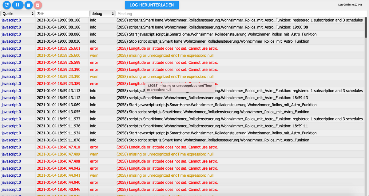

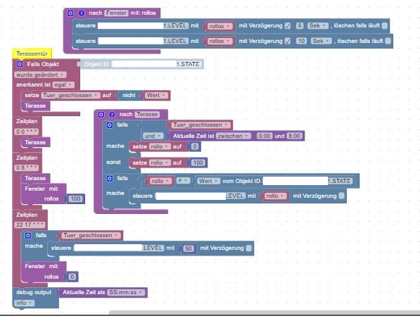

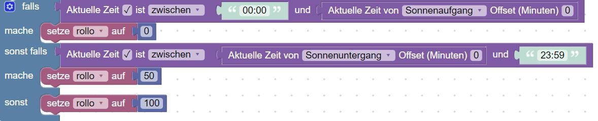

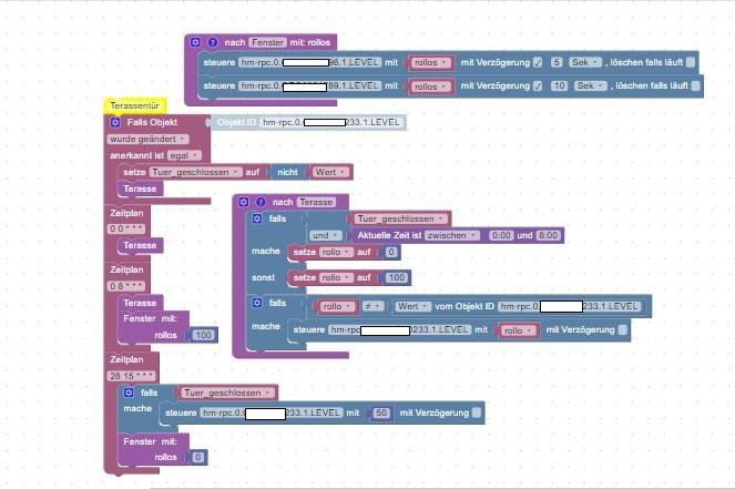

                irgend etwas passt nicht, habe zum testen alle betroffene Rolladenaktoren die ab 16:45 Uhr runterfahren sollen eingefügt und die Uhrzeit zum testen vorgezogen auf 15:15 Uhr wo die 2 Fenster auf 0.00 % runterfahren sollen und die Terrassentüre auf 50% runterfahren sollen.
                Es tut sich gar nichts, was kann das Problem sein?
                  @acem sagte in Rolladen mit Blockly Script steuern:

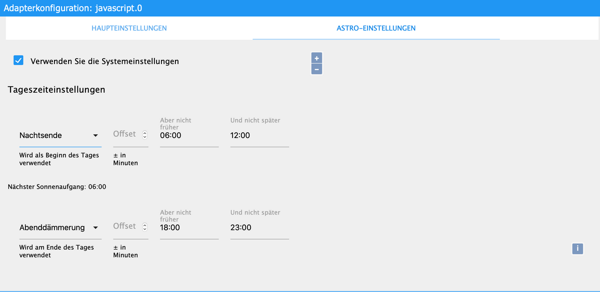

                  Das hast Du vor 15:15 Uhr gemacht (Skript gestartet) ? Die Systemzeit und Zeitzone stimmen ? Die richtigen Datenpunkt-IDs sind zugewiesen ?

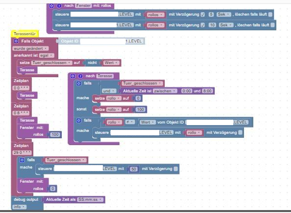

                    den Script habe ich gestartet und die Uhrzeit vorgezogen nochmal auf 15:28 Uhr so wie hier, leider tut sich nichts, habe irgendwo etwas fasch gemacht.
                    Der Script besteht wenn ich das hier richtig sehe aus 3 teilen ist das so korrekt? müssen die nicht miteinander verknüpft sein?
                      @acem sagte:
                      Das Skript besteht aus 4 Triggern und verwendet 2 Funktionen, die aus den Triggern aufgerufen werden. Die ID des Terassentür-Triggers kann nicht stimmen, denn sie kann nicht auf "LEVEL" enden.

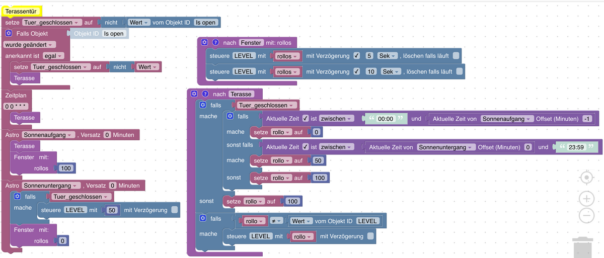

                      Mich wundert, dass im Blockly die IDs der Datenpunkte angezeigt werden und nicht die Namen, was normal wäre.
                      Übrigens kannst Du Dir die Mühe sparen, die Seriennummern unkenntlich zu machen. Damit kann niemand etwas anfangen.

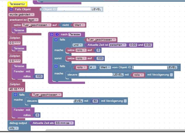

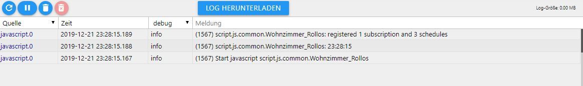

                        @acem

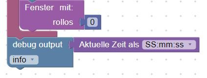

                        Wird im Log die richtige Zeit ausgegeben, wenn Du den Debug output unten anfügst ?

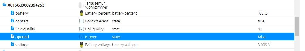

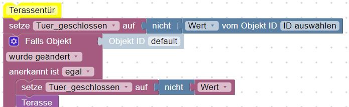

                          Die Zeit war nicht richtig angegeben, ich habe es aber jetzt im griff bekommen, es wird wieder die richtige Zeit angezeigt.

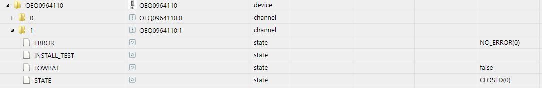

                          Was muß ich bei ID der Terrassentür-Triggers nehmen statt LEVEL und wie kann ich es dazu bringen das nicht die IDs der Datenpunkte sondern die Namen angezeigt wird, tut mir leid ich bin nicht so fitt im Blockly 🙂
                          Bei allen anderen Blockly-Scripts die ich benutze werden auch die Datenpunkte und nicht die Namen angezeigt, wie kann ich das ändern?
                            @acem sagte:
                            LEVEL ist vom Rollo, TFK haben einen STATE ?

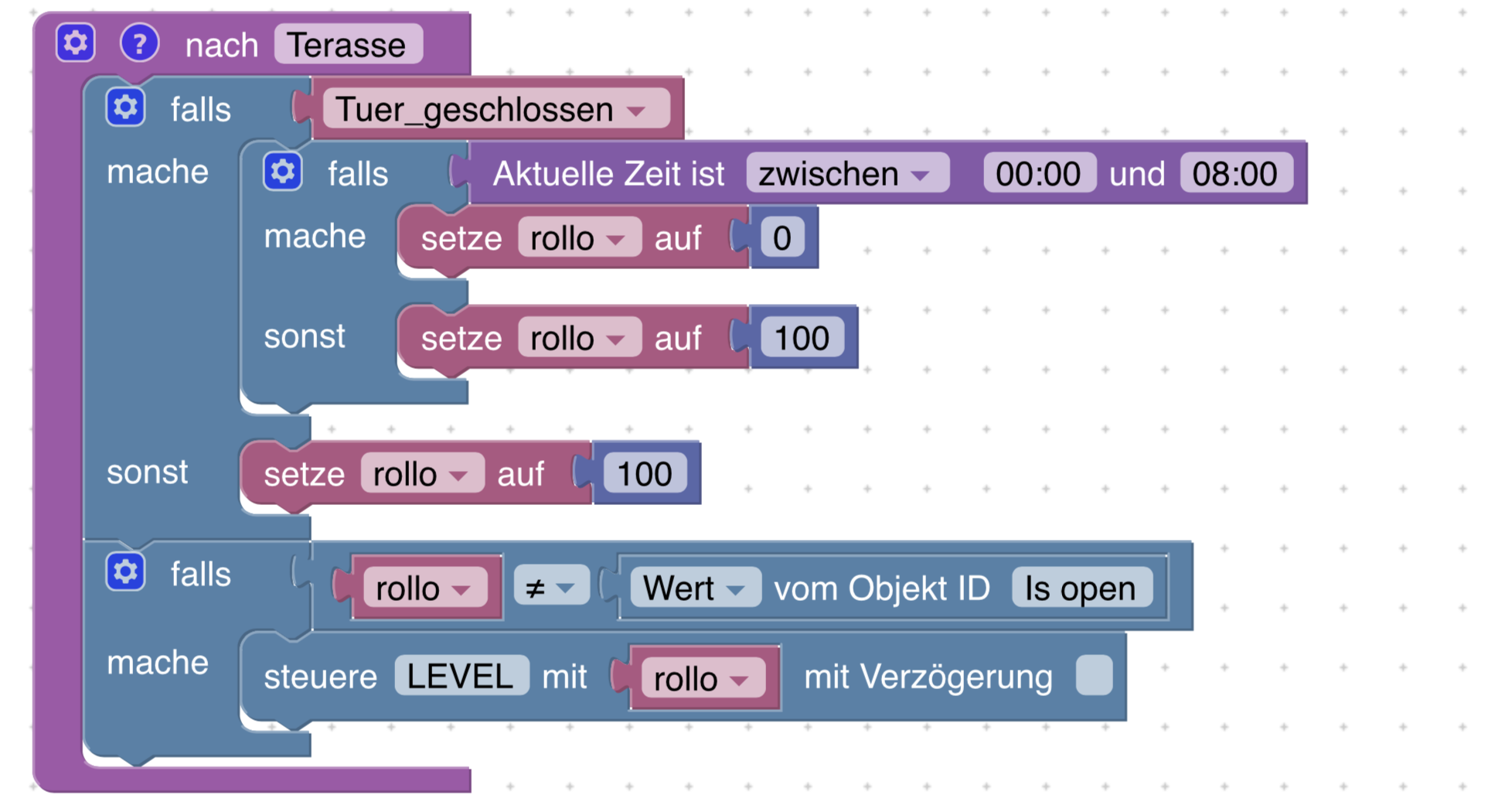

                              Die 2 Rollos im Wohnzimmer fahren wie gewünscht um 16:45 Uhr runter.
                              Nur die Terrassentür-Rollo bewegt sich nicht, was habe ich hier eventuell falsch gemacht?
                              Danke und Gruß
                              Acem
                                @acem sagte:
                                Falscher Datenpunkt als Trigger: LEVEL ist bestimmt kein Türkontakt. Der Kommentar über dem Trigger lautet "Terassentür", nicht "Terassenrollo".
                                  Ich habe jetzt den Datenpunkt ( Aqara Sensor ) genommen da bei mir an allen Türen und Fenster von dieser Sensoren dran ist.
                                  Die Terrassentür bewegt sich leider immer noch nicht.

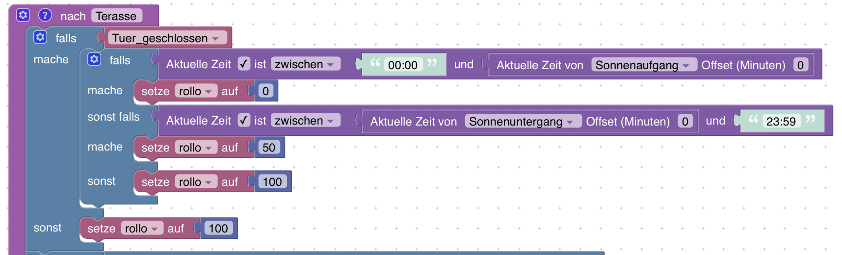

                                    @acem
                                    Im HomeMatic-Programm hast Du HM-Sec-RHS verwendet (bei verriegelt).
                                    Da der Trigger eine Änderung des Wertes benötigt, funktioniert es nach Skriptstart erst, wenn die Tür geöffnet und anschließend wieder geschlossen wurde.

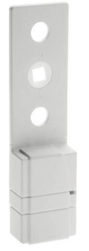

                                      Ja das ist ein Homematic-Drehgriffkontakt
                                      Ich habe es soeben auch mit diese getestet, leider ohne Erfolg.
                                        @acem
                                        Damit es gleich nach Skriptstart (ohne Türbetätigung) funktioniert, ergänze außerhalb des Triggers:
                                        Beide Datenpunkt-IDs müssen die des Türkontaktes sein.
                                          @acem sagte:
                                          Das ist doch ein Multistate mit 0 = verriegelt, > 0 gekippt / offen ?
