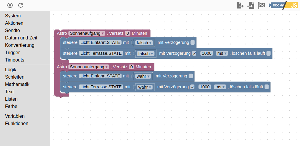

      Hi zusammen,
      hab jetzt so gut wie alle meine Geräte von Homebridge zu ioBroker migriert, da ioBroker deutlich mehr Möglichkeiten bietet.
      Aktuell habe ich meine Außenbeleuchtung mittels diesen Skript geschaltet:
      Da aber meine Kinder gerne, versehentlich die Außenbeleuchtung wieder ausschalten (direkt neben Flurbeleuchtung), würde ich gern dies wieder automatisch aktivieren.
      -> allerdings nur während der Astrofunktion "Sonnenuntergang"
      Könnt ihr mir da helfen?

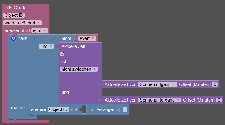

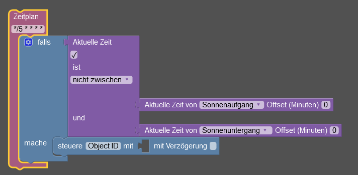

        Jan1 @snookerap last edited by Jan1
        @Christian-Richter
        Dann musst das bisschen anderes machen.
        Du brauchst ein Trigger, der hier den gewünschten Zeitraum regelmäßig prüft und dann eben die Aktion startet. Hier mal ein Beispiel das alle 5 Minuten prüft und dann was schaltet in der Zeit von nach Sonnenuntergang bis Sonnenaufgang:
        Oder eleganter weil nur Reaktion, wenn Licht ausgeschaltet wurde:
        Hier triggerst auf das Licht welches ausgeschaltet wurde und schaltest es wieder an wenn es aus ist und eben die gewünschte Astrofunktion eintrifft.
            @Christian-Richter
            Du kannst den anderen Trigger nehmen, bei dem kannst mehrere Objekte als Trigger eintragen und so sparst Dir den zweiten Teil.
            Vom Prinzip ändert sich nichts, wird nur kürzer und übersichtlicher.

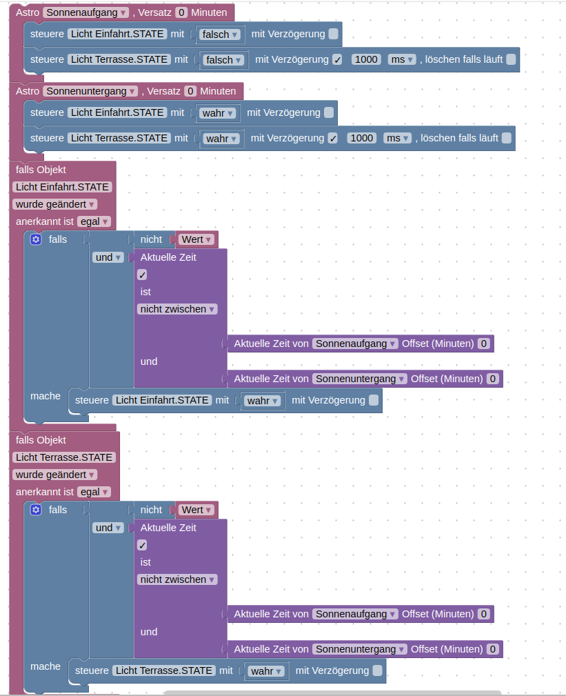

                @Christian-Richter
                Poste mal den Export des Blockly ich baus schnell um. Dann ist der Schlauch schnell Geschichte😉
                      @Christian-Richter
                        <block type="astro" id="p=A_6o!o:P%f2|M{P)K1" x="-537" y="-462">
                          <field name="TYPE">sunrise</field>
                          <field name="OFFSET">0</field>
                            <block type="control" id="83H)Z,U|DiyrwGxqI0u">
                              <field name="OID">hm-rpc.1.00085A49901A2E.4.STATE</field>
                                <block type="logic_boolean" id="su]GtrQfw9t.zC;RSnQ=">
                          @Christian-Richter
                          schau mal ob das funktioniert, könnte sein, dass es da Probleme gibt, da sich Wert auf den Trigger bezieht und ich weiß nicht wie schlau der Block ist und dann eben auch einen von beiden im Falls Block richtig auswertet. Wenn es nicht läuft, hast zwei Möglichkeiten, Dein altes Blockly verwenden, oder die Falls Bedingung mit nem ODER Block anpassen.
