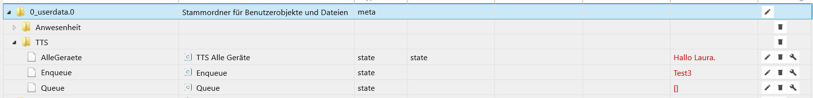

                  Jetzt bin ich bei einem Stand angekommen mit dem ich erstmal zufrieden bin. Fertig ist es aber noch nicht. Offene Punkte sind unten aufgelistet.
                  Damit das Skript funktioniert benötigt es folgende Datenpunkte:
                  Diese drei sind Zeichenketten:
                  Der Counter ist eine Zahl, die anderen beiden sind Booleans:
                  Wie verwendet man das Skript:
                  In den Datenpunkt 0_userdata.0.TTS.Queue muss zu Beginn einmal eine leere Liste [] geschrieben werden. In diesem Datenpunkt wird die Queue der noch nicht ausgesprochenen Texte vorgehalten. Der Inhalt des Datenpunktes ist ein JSON String.
                  Der Datenpunkt 0_userdata.0.TTS.AlleGeraete dient als Ausgabe für das Skript. Mit der Ausgabe kann dann auf einem beliebigen Gerät TTS gemacht werden. Ein Blockly zur Ausgabe via Sayit mit allen Instanzen ist unten als Export in einem Spoiler.
                  Der Datenpunkt 0_userdata.0.TTS.Enqueue dient als Eingabe in das Skript.

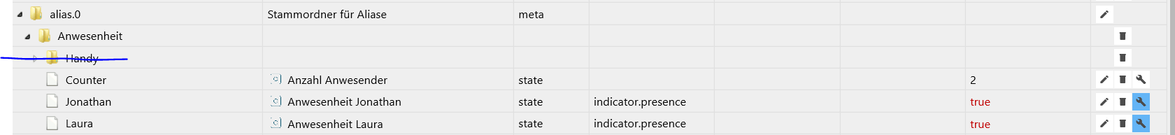

                  Um eine Ausgabe an eine bestimme Person zu adressieren schreibt man folgendes JSON in den Datenpunkt:
                  {"name":"$NAME$","text":"sage diesen Text"}
                  $NAME$ ist definiert durch den Datenpunkt, der die Anwesenheit der Person repräsentiert
                  (alias.0.Anwesenheit.$NAME$)
                   z.B.: alias.0.Anwesenheit.Jonathan => {"name":"Jonathan","text":"Diesen Text hört Jonathan"})
                  Ist ein Text für eine beliebige Person des Haushalts (mindestens eine Person muss anwesend sein) so kann entweder das Feld name im JSON leer gelassen werden oder noch einfacher nur der zu sprechende Text in den Enqueue-Datenpunkt geschrieben werden.
