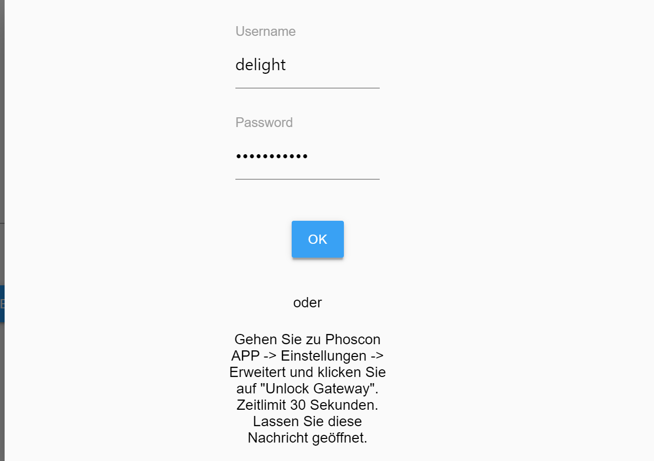

      Nun bin ich auf dem ioBroker gegangen um den DeConz Adapter zu installieren und da werde ich beim API Key nach einem Passwort gefragt.
      Wo finde ich dieses Passwort ?
        smartysmart @smartysmart last edited by
        @mend
        Ok hab nun herausgefunden was es mit dem Phoscon auf sich hat und dass das Passwort von da kommt.
        Nun hab ich aber das Problem, dass ich beim erstellen vom Key weder mit Eingabe der Date noch mit dem Gateway frei geben den Key bekomme.
        Es passiert einfach nichts wenn ich auf ok drücke.

              LÖSUNG:
              Habe nun die Lösung gefunden.
              Port auf 80 stellen und die Zugangsdaten eingeben hat weiterhin NICHT funktioniert.
              ioBroker deconz Adapter Port auf 80 stellen -> Beim Phoscon --> Einstellungen --> Gateway --> App verbinden -> zurück zum ioBroker auf App Key erstellen drücken -> Key wird automatisch von Phoscon übertragen ==> hat funktioniert !
