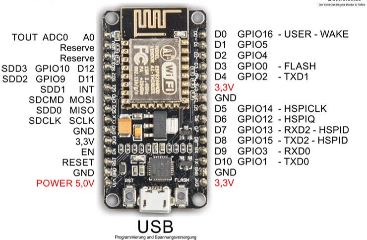

      Kabel die an den Pin-Out vom NodeMCU passen, oder halt anlöten
      1 NodeMCU - ca. 4,50 Euro (bei Ali ca. 2 Euro, dafür längerer Versand, Gearbest ca. 4,50 Euro dafür ca. 2 Wochen und aus D ab ca. 6 Euro)
      1 Pull-Up-Widerstand 10 KOhm - ca. 10 Cent (wenn an GPIO-14/D5 dann nicht notwendig)

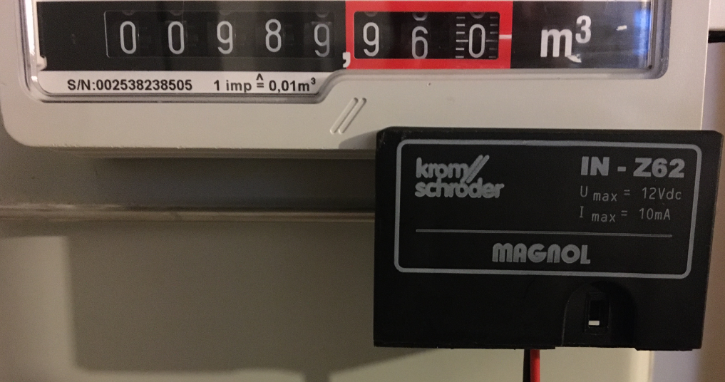

      Reed-Kontakt - 28 Euro bei Ebay.
      Habe mich für den passenden entschieden, damit ich unter der Gasbalge nicht rumfummeln muss und "Installationsfehler" reduzieren kann. Sieht auch schöner aus. Das Teil kann einfach unter die Gasbalge "geklickt" werden. Die Kabel werden im Gehäuse einfach nur mittels vorhandener Lüsterklemme festgeschraubt.

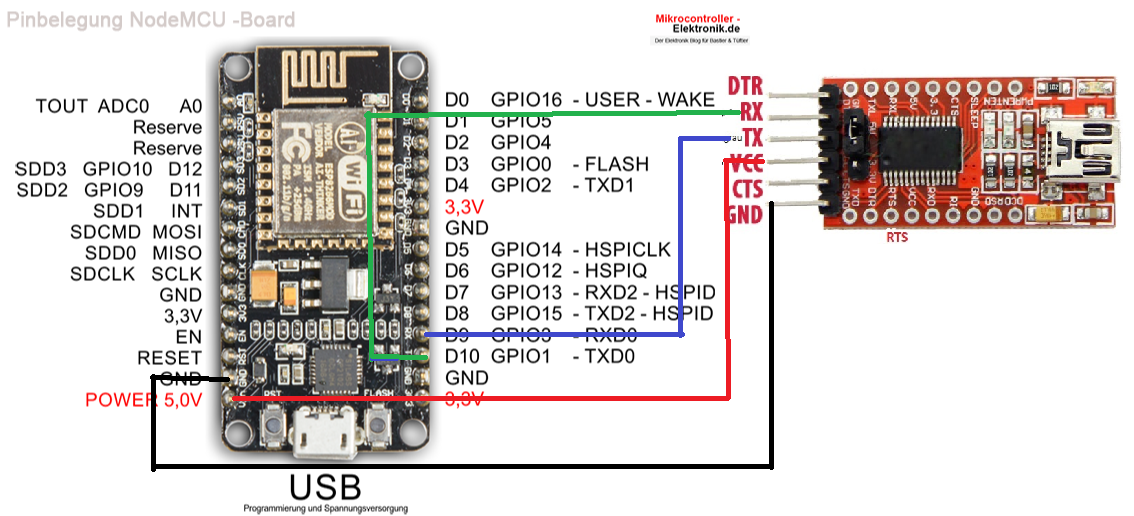

      Verkabelung des NodeMCU zum flashen
      a) Flashen via FTDI
      Hierfür benötigt man 4 female-female Kabel, 1 Mini-Usb-Kabel für den FTDI.
      Was bei mit nicht funktioniert hat- den FTDI-Jumper auf 3,3V zu setzen. Da hat Windows das Gerät immer nicht erkannt. Deshalb hab ich den Jumper wie auf dem Bild so gelassen wie er war.
      VCC - 5v
      GND - GND
      RX - TX
      TX - RX

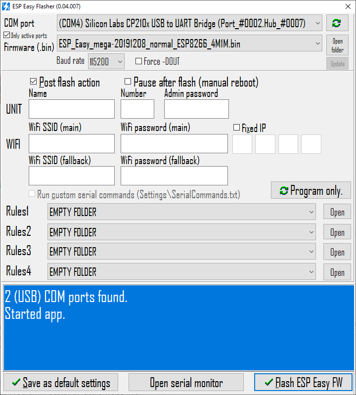

      Flashen und download der Firmware
      ESPeasy Download

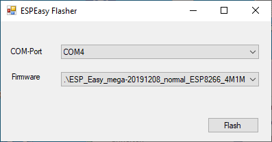

      Auf das entsprechende Release klicken (ja...den Link hatte ich echt immer übersehen) , runterladen und entpacken (aktuell ESPEasy_mega-20191208.zip). Im Hauptordner befinden sich gleich 2 Flash-Tools. Zum einden der ESP.Easy.Flasher.exe und zum anderen FlashESP8266.exe. Der Easyflasher hats bei mir auch nicht getan. Am einfachsten war FlashESP8266.exe.
      Dazu im Ordner bin die richtige Datei raussuchen (ESP_Easy_mega-20191208_normal_ESP8266_4M1M.bin) und in den Hauptordner kopieren. Dann FlashESP8266.exe starten und man erhält folgendes Bild.
      Jetzt einfach auf "Flash" drücken und wie oben beschrieben- den "Flash"-Knopf gedrückt halten und einmal kurz auf "Reset" drücken. Dann startet der Flash-Vorgang auch schon recht schnell und das Programm bestätigt idealerweise mit "Flash erfolgreich". Für mich hat es hiermit am besten funktioniert.
      Der ESPEasyFlasher sieht so aus.
      99cd699f-cc7e-451d-a3d7-349cab1def61-image.png Irgendwie hat das nie so richtig geklappt, die Zeit zum erfolgreichen flashen zählte immer nicht runter.

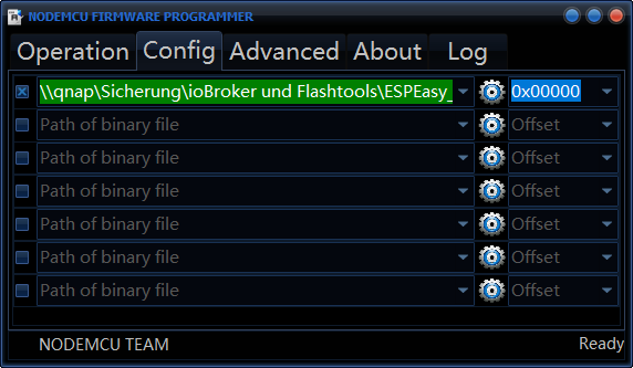

      NodeMCU Flash Tool
      Das ganze ist auch hier beschrieben. Das NodeMCU-Flasher Tool runterladen (rechts oben, grüner Button, download) und starten. Unter Config kann man mittels Zahnrad das richtige .bin-File wählen und unter Operation "Flash(F)". Das hat bei mir recht lange gedauert f73db9bc-bcd2-48d7-ac6c-935de34b8a78-image.png

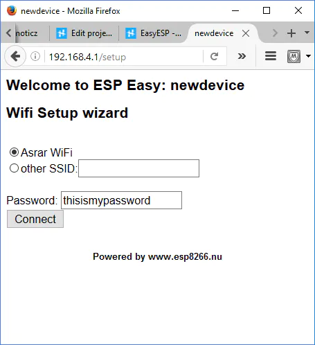

      Mit ESPeasy auf dem NodeMCU verbinden.
      Nach dem erfolgreichen Flashvorgang versorgt man die NODEMCU mit Strom (beispielsweise Netzteil+Micro-USB-Kabel). Die NodeMCU bootet und spannt ein Passwortgeschütztes WLAN auf. Mit diesem WLAN verbinden und als Passwort "configesp" eingeben. In dem nun erscheinenden Fenster trägt man die Daten des eigenen WLANs ein und startet das Gerät neu.
      Nach dem Neustart verbindet sich das Gerät mit dem eingegebenen WLAN. Die entsprechende IP kann man beispielsweise über die Oberfläche seines Routers ermitteln.

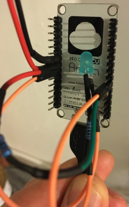

      Jetzt gehts mit dem Verkabeln weiter:
      Die eine Seite des Reed-Kontaktes habe ich an GPIO14 geschlossen und die andere an GND darüber.
      b2897994-70bc-42dc-b88c-104abc1d7949-image.png Zusätzlich habe ich den 10kOhm Widerstand mit GPIO14 und der 3,3V Spannung verbunden. Gemäß @simatec ist dieser vermutlich garnicht notwendig. Siehe auch das Schaltbild. Damit ist die Wesentliche Verkabelung bereits erledigt!
      Da ich den Pulse mittels zusätzlicher LED signalisieren wollte, habe ich die +Seite der LED an D6/ GPIO12 und die andere Seite an GND geschlossen. Dazwischen noch den 1kOhm Widerstand. Seite ist egal. Ich hab den auf die GND-Seite geschlossen.
      Jetzt noch den Reed-Kontakt unter die Gasbalge klemmen (siehe Bild oben) und die NodeMCU mit Spannung versorgen.

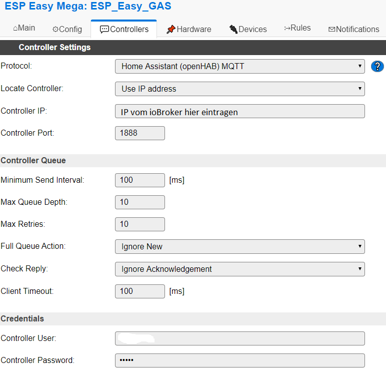

      ESPeasy konfiguieren

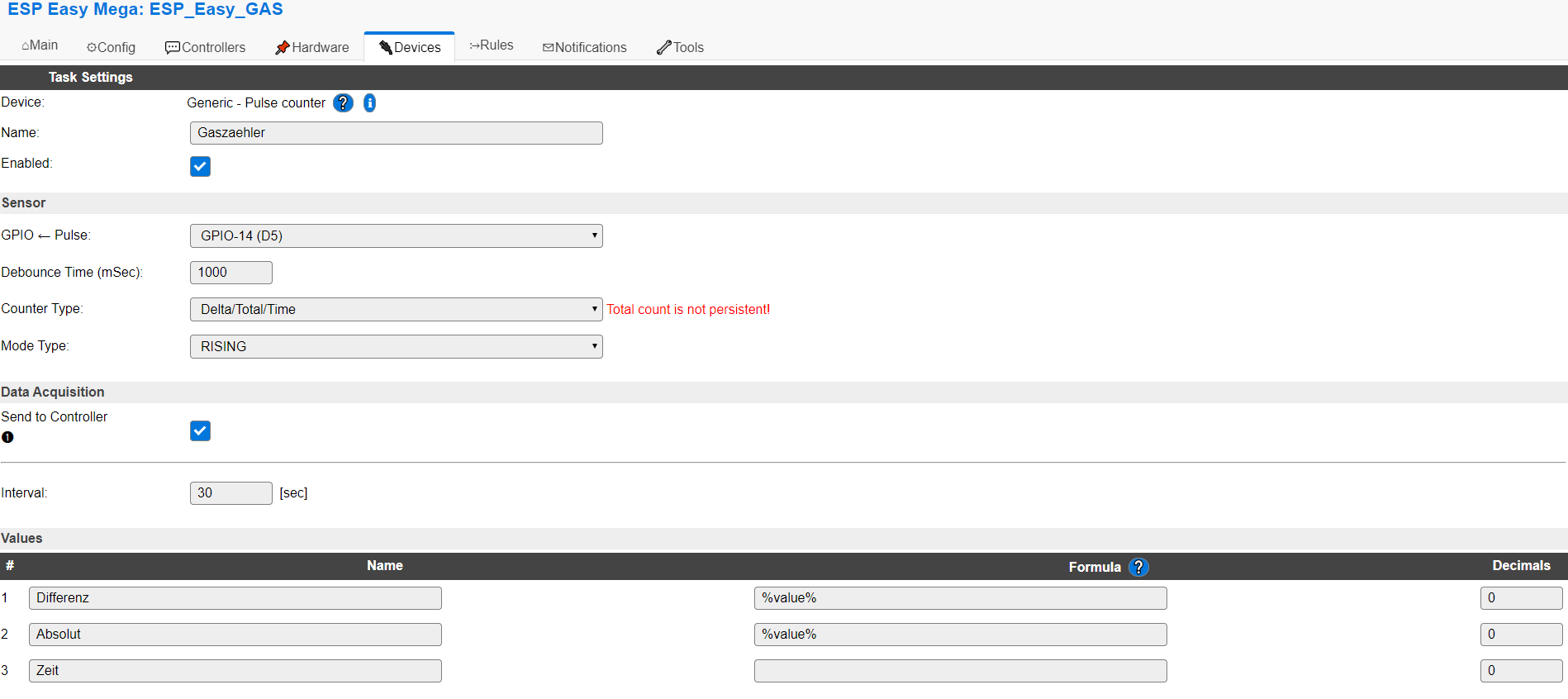

      Aus der Config-Seite habe ich einen Unit-Name gesetzt und als Nummer die "1" gewählt. Der Unit-Name taucht dann später in MQTT auf. Unter "Tools" dann den Haken bei "Rules" machen und idealerweise den NTP-Hostname konfigurierern. Muss nicht, ist aber "schöner".
      Jetzt den PulseCounter unter Devices eintragen (add Device generic PulseCounter). Ich habe die folgenden Settings gewählt.
      Am wichtigsten ist das "enabled" und GPIO14 - Pulse. Für die values noch sprechende Namen vergeben und 0-Nachkommastellen auswählen. Als Interval habe ich 30 Sekunden gewählt, da die Differenz immer nach dieser Zeiteinheit zurück gesetzt wird. Anhand dieser zähle ich dann später den Gaszähler im ioBroker hoch. Das Ganze natürlich immer via submit an den NodeMCU übertragen.
      Als letztes im NodeMCU noch unter Controller MQTT einrichten. Wichtig ist die Portnummer. Ich habe ein paar Sonoffs unter 1883 bereits eingerichtet. Deshalb habe ich mich nun für den Port 1888 entschieden. IP vom ioBroker und die Login-Credentials auf dem ioBroker eintargen. Ganz unten noch auf "enabled" setzen und submitten.

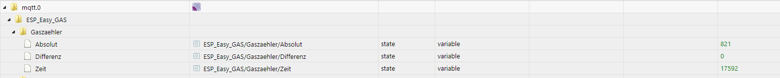

      Jetzt gehts in den ioBroker

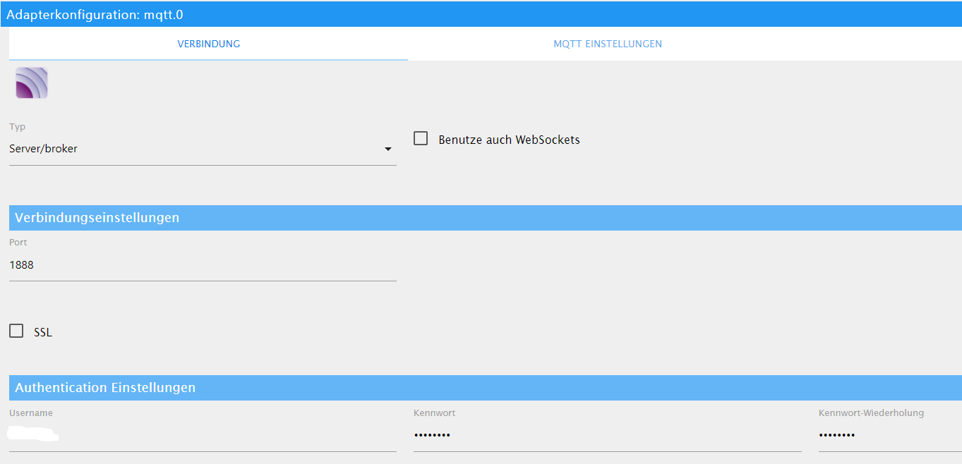

      Im ioBroker den MQTT-Server/Client-Adapter installieren. Die gerade gewählte Portnummer und die festgelegten Credentials aus dem letzten Schritt eintragen.
      Hierdurch erscheint unter den Objekten bereits der Gaszähler.

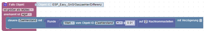

      Jetzt muss der eigene DP noch via Script aktualisiert werden. Ich habe mir überlegt, dass bei der Aktualisierung der Diffenz der eigene Zähler sofort hochgezählt wird. Sollte dann der NodeMCU neu starten, wurde diese Veränderung ja bereits übertragen. Mein Blockly sieht dann so aus:
      491264a4-9ee2-43c1-819b-6a7a92a43694-image.png Das Script ist dann folgendes.
      on({id: 'mqtt.0.ESP_Easy_GAS.Gaszaehler.Differenz', change: "gt"}, function (obj) {
        var value = obj.state.val;
        setState("0_userdata.0.Gaszaehler.Zaehlerstand"/*Zaehlerstand*/, Math.round((getState("0_userdata.0.Gaszaehler.Zaehlerstand").val + 0.01)*100)/100);

        Wenn man keine extra Leuchtdiode sonder die interne Diode nutzen möchte (GPIO2) dann einfach die ganzen Timer/ Regeln mit GPIO2 löschen und GPIO14 auf GPIO2 ändern.
        Das müsste aber GPIO12 lauten, denn 14 ist der Reed-Kontakt, 12 die Zusatz-LED 😉
              Hallo, ich finde nur Reed Kontakte für über 50,00 Euro, hast du evtl. mal einen Link für mich.

                  @Baerny Ich hab bei diesem Franzosen gekauft. Schneller Versand und das Teil passt ohne Bastelei dirket an meinen Gaszähler.
                  https://www.ebay.de/itm/Sonde-Reed-IN-Z62-transmetteur-dimpulsions-cpt-gaz-G4-G6/312788728480?ssPageName=STRK%3AMEBIDX%3AIT&_trksid=p2060353.m1438.l2649

                          Hallo, @oberfragger ,

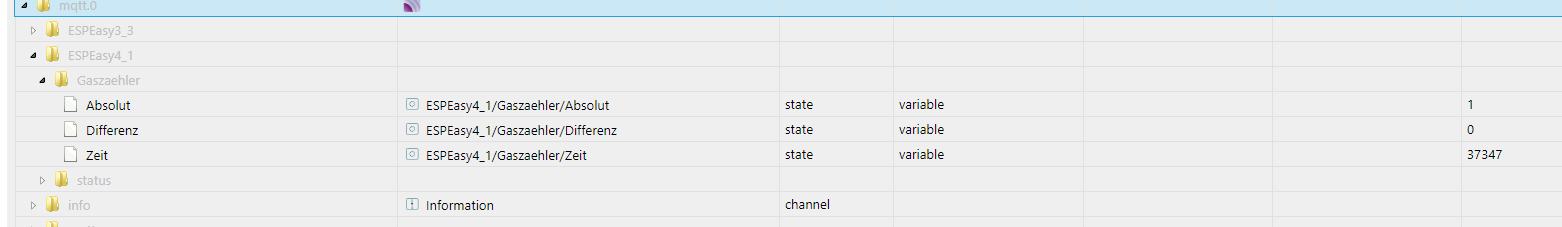

                          danke für Deine super Anleitung. Habe ich mit einem NodeMCU und einem IN-Z62 nachgebaut, funktioniert auch. Über MQTT kommen die Werte an. Nun ergeben sich bei mir Softwaremäßig aber Fragen. Ich hoffe, ich darf die hier stellen. Mein Ergebnis in iobroker sieht wie folgt aus:
                          Es kommen also Werte für Absolut, Differenz und Zeit an. Diese Werte kann ich zur Zeit noch nicht deuten. Was besagt mir hier die 1 bei Absolut, die Differenz 0 sowie die Zeit. Ich würde natürlich meinen Verbrauch hier mittels eigenem Datenpunkt speichern.
                          Wärest Du bitte so nett und erklärst mir diese Werte? Was muss ich denn noch machen, um den Verbrauch, den die Gasuhr jetzt anzeigt, im iobroker mittels Script fortzuschreiben. Dabei geht es mir noch nicht um monetäre Berechnungen, das kommt dann später, wenn ich das ganze verstanden habe. Ich habe mir auch die verlinkten Beiträge bereits durchgelesen, aber so richtig schlau bin ich daraus noch nicht geworden. Gehe ich richtig, in der Annahme, dass hier die eingestellte Delayzeit mit einbezogen werden muss. Danke für Deine Hilfe.

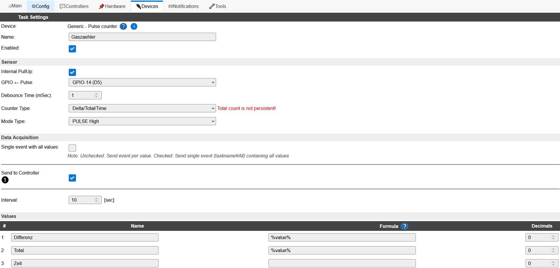

                                  @oberfragger auch wenn es bei dir schon ein Jahr her ist, aber ich konnte mit Hilfe deiner Anleitung ganz gute Erfolge erzielen.
                                  Bei mir laufen die Zählerstände absolut synchron und auch wenn der Balken mal genauso stehen bleibt das der Reed-Kontakt dauerhaft true ist, wird nur ein Impuls gezählt.
                                  In deine Einstellungen scheinst du Mode Type = Rising zu verwenden.
                                  Mit Mode Type = PULSE High habe ich keinerlei Probleme.
                                  Für dich vll nicht mehr interessant, aber für andere eventuell.
                                    Beste Grüße
                                    Danke für den Tipp. Was hast Du als "Debounce Time (mSec)" bei Dir eingestellt? Vielleicht kannst Du ja ein Screenshot von Deinen kompletten Einstellungen einstellen?
                                    VG
                                      puppet1912 @Stuebi last edited by
                                      @stuebi
                                      Ich habe eine Debounce Time von 1mSec eingestellt. Passt mit meinem Zähler und dem IN-Z62 sehr gut.
                                      Meine Parameter sind folgende: Pulsecount.JPG
                                      Stuebi 1 Reply Last reply Reply Quote 0
                                      • Stuebi
                                        Stuebi @puppet1912 last edited by
                                        @puppet1912 , klasse Danke! Ich versuche es einmal aus, ob das mir genauer als Type = Rising ist
                                        • oberfragger
                                          oberfragger @puppet1912 last edited by
                                          @puppet1912 said in Anleitung - Gaszähler mit NodeMCU, ESPeasy:
                                          Beste Grüße
                                          Danke für die Info.
                                          Da ich jetzt nen 3D-Drucker und vor allem mehr ERfahrung habe...werde ich wohl demnächst mal eine Halterung für die ESP32-Cam bauen und das ganze digital auslesen.
                                          Siehe hier: https://forum.iobroker.net/topic/36622/wasserzähler-version-2-all-in-device/1733?_=1636369848684
