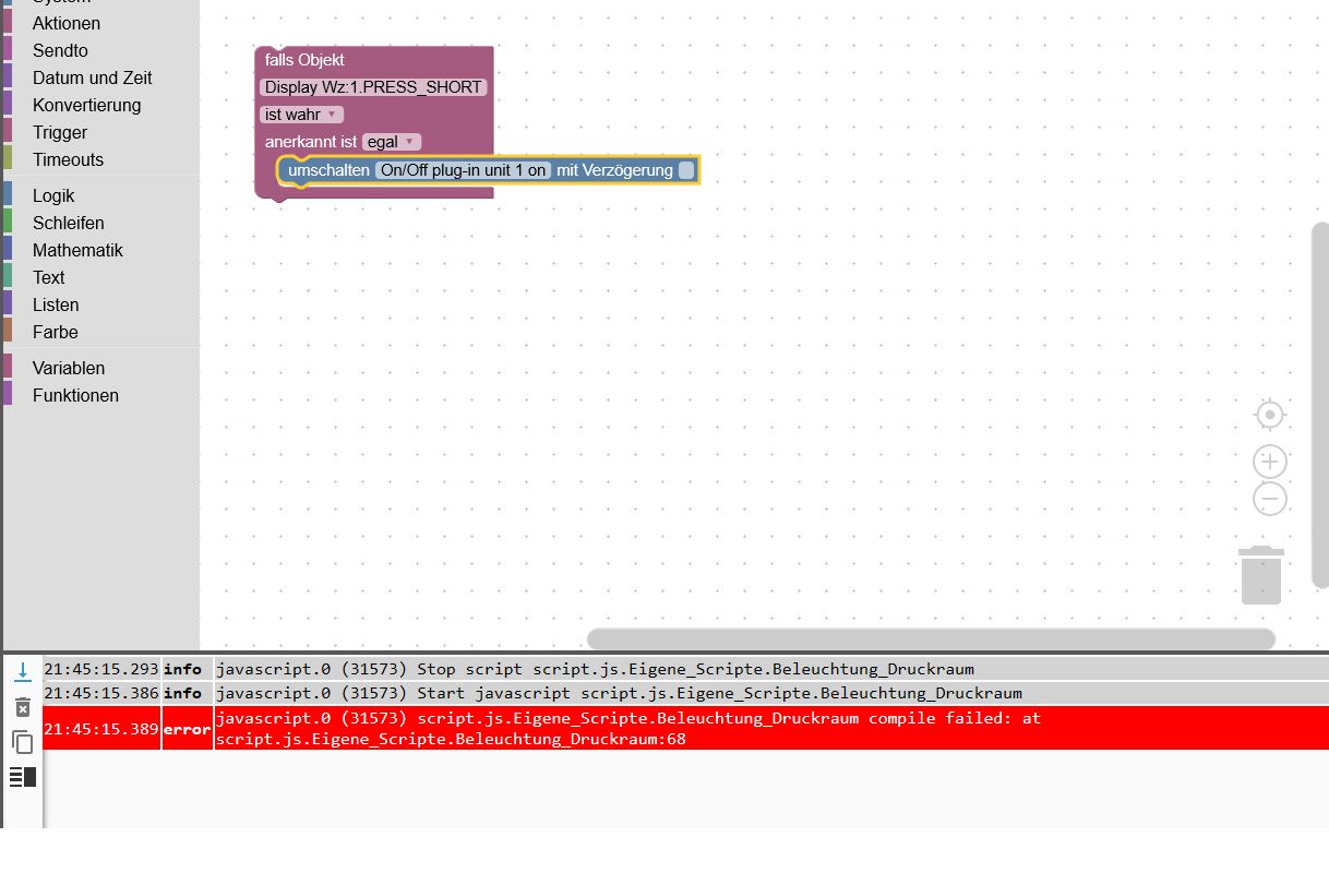

      ich bin was den Umgang mit Blockly noch recht unerfahren, da ich bislang ohne Blockly ans Ziel kam. Nur jetzt habe ich was vor, komme aber nicht ans Ziel bzw. erhalte Fehlermeldung und komme nicht dahinter was da los ist.
      Ich hänge den Code bzw. den Screenshot gleich mal an. Aber kurz vorweg, was der Code machen soll. Ich habe im Wohnzimmer am Sofa ein E-Paper Display von Homematic, welches über 2 Tasten verfügt. Diese möchte ich fürs schalten zweier Schaltsteckdosen nutzen. Also Taster 1 Toggelt Steckdose 1 und Taster 2 Toggelt Steckdose 2.
      Als Steckdose nutze ich die von Osram über ConBee II Stick, aber worüber ist glaub ich für den Weg egal. Direktes ansteuern über eigene Weboberfläche vom Stick klappt, Ansteuern per ioBroker klappt auch nur das Script will nicht.
      Vielleicht kann mir jemand da helfen? Wollte erstmal mit einem Taster anfangen und es eigentlich möglichst einfach gestalten.

            paul53 @raspido last edited by paul53
            @raspido
            Das, was im Blockly zu sehen ist, sollte eigentlich funktionieren. Doch woher kommt die Fehlermeldung mit Angabe von Fehlerzeile 68 (Skript Beleuchtung_Druckraum) ?
              Ich habe das Script mal vom Ordner Eigene Scripte in den Globalen Ordner gepackt, nur leider ist der Erfolg, dass also die Steckdose schaltet = 0.
              Also der Taster reagiert, in der CCU3 (Homematic Zentrale) wird der Tastendruck realisiert, nur Steckdose schaltet nicht somit bleibt das Licht, was diese Steckdose schalten kann aus.
              Aber ein Erfolg gab das verschieben, es gibt keine Fehlermeldung mehr. Aber das wars leider auch schon an guten Nachrichten.
              Michael
                raspido last edited by raspido
                Kleiner Nachtrag,
                egal wo ich das Script hin schiebe, außer in den Global Ordner gibt es die Fehlermeldung aus. Die Zahl in den Klammern verändert sich, sonst passiert aber nichts.
                Habe zu Testzwecken ein Debug - Output ergänzt in beiden Scripten (Habe es dubliziert mit anderen Namen in Global) und Fehler gibt es trotzdem aus in jedem Ordner außer in Global und in Global passiert NIX. Also passiert da 0,0.
                Ich nutze ein Multihost System, wobei ein Testsystem gerade offline ist. Wollte die Information am Rand ergänzen, weiß ja nicht ob dies Auswirkungen auf das ganze hat?
                Bin gerade irgendwie ein wenig deprimiert, wenn noch nicht mal ein Debug Output funktioniert.
                Kann neue Infos geben, es funktioniert nun. Habe einfach auf Blöde mal 3 Dinge erledigt und naja was soll ich sagen, nun läufts komischer Weise.
                • Grundsystem mit apt-get update durchgeführt
                • Grundsystem mit apt-get upgrade durchgeführt
                • Die Instanz des Adapters gelöscht und neu installiert
                Und naja Tada es läuft nun.
