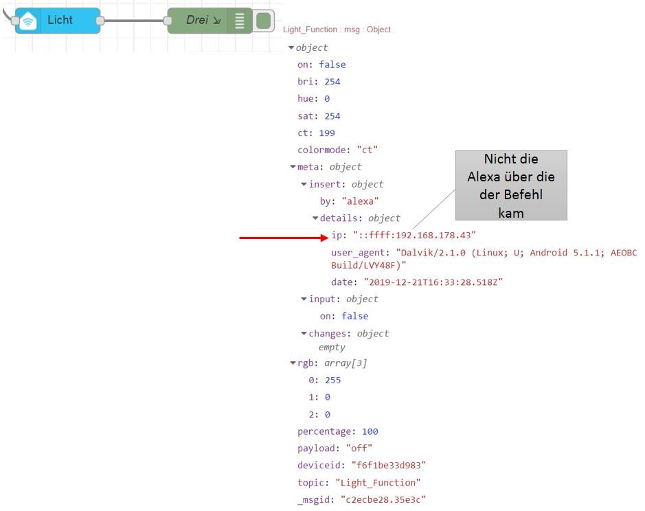

      Also meine simple erste Idee: In Node-Red ein Gerät "Licht" anlegen, eine Funktion dahinter packen, die entscheidet, welche Alexa es war und danach das jeweilige Gerät im ioBroker steuern.
      Nachdem es im Object des ankommenden Alexabefehls neben den Steuer-Informationen auch noch das „meta.insert.details.ip“ gibt, wähnte ich mich schon am Ziel. Einfach in einer Funktion nach IP der Alexa aufteilen. Leider steht in diesem Object immer irgendeine Alexa drin, aber leider nicht die, die angesprochen wurde. (siehe Bild1)

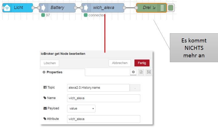

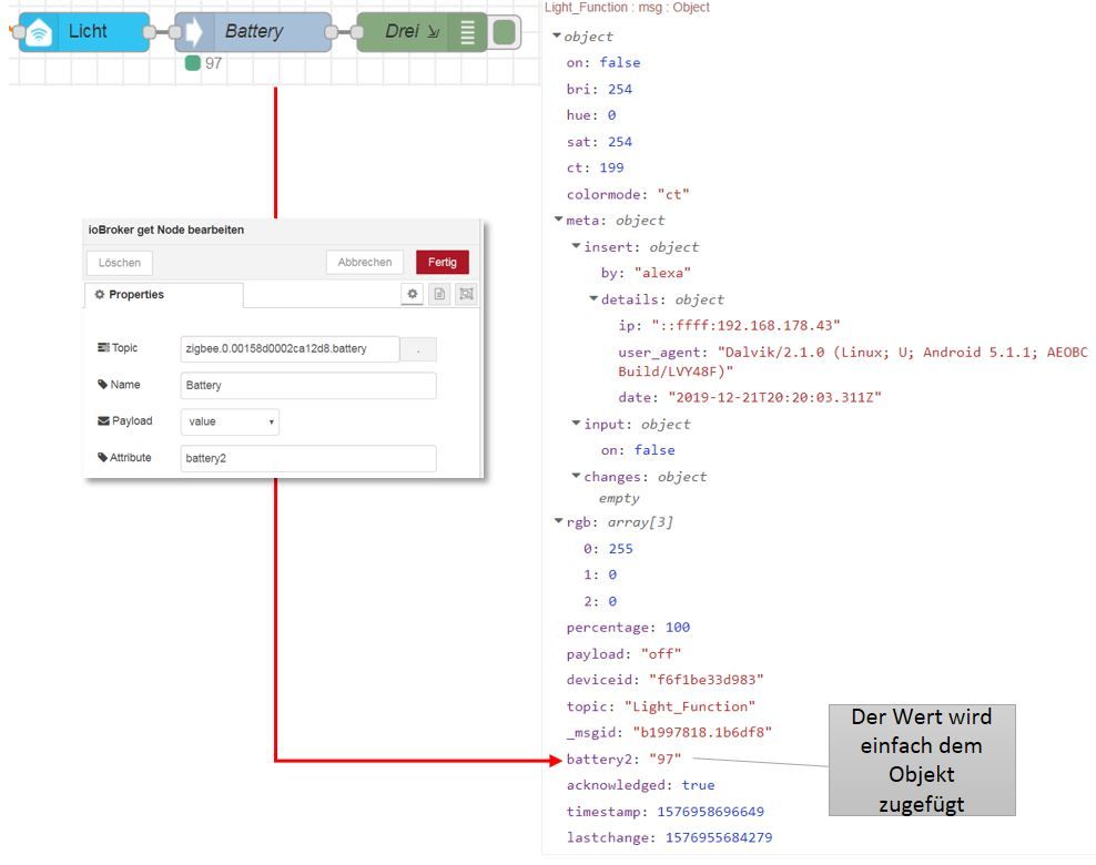

      Als nächstes dachte ich mir, ich nutze aus dem Adapter alexa2.0 „alexa2.0.History.name“. Das sollte ja der Name des letzten Device drinstehen. Die Umsetzung dachte ich mir ganz einfach, indem ich eine Funktion - ioBroker get – dazwischen hänge. Dadurch wird im Normalfall einfach das Objekt um die Information erweitert. Ich habe das mal mit dem Beispiel eines Batteriestatus im Bild2 getestet.
      Leider führt das Einbauen der Funktion - ioBroker get – für „alexa2.0.History.name“ dazu, dass gar nichts mehr passiert. Es kommt gar kein Debug eines Triggers mehr an. Auch wenn ich nur EINE Funktion - ioBroker get – (also ohne Battery) reingebe kommt nichts an. Wenn ich „alexa2.0.History.name“ entferne, geht es sofort wieder.

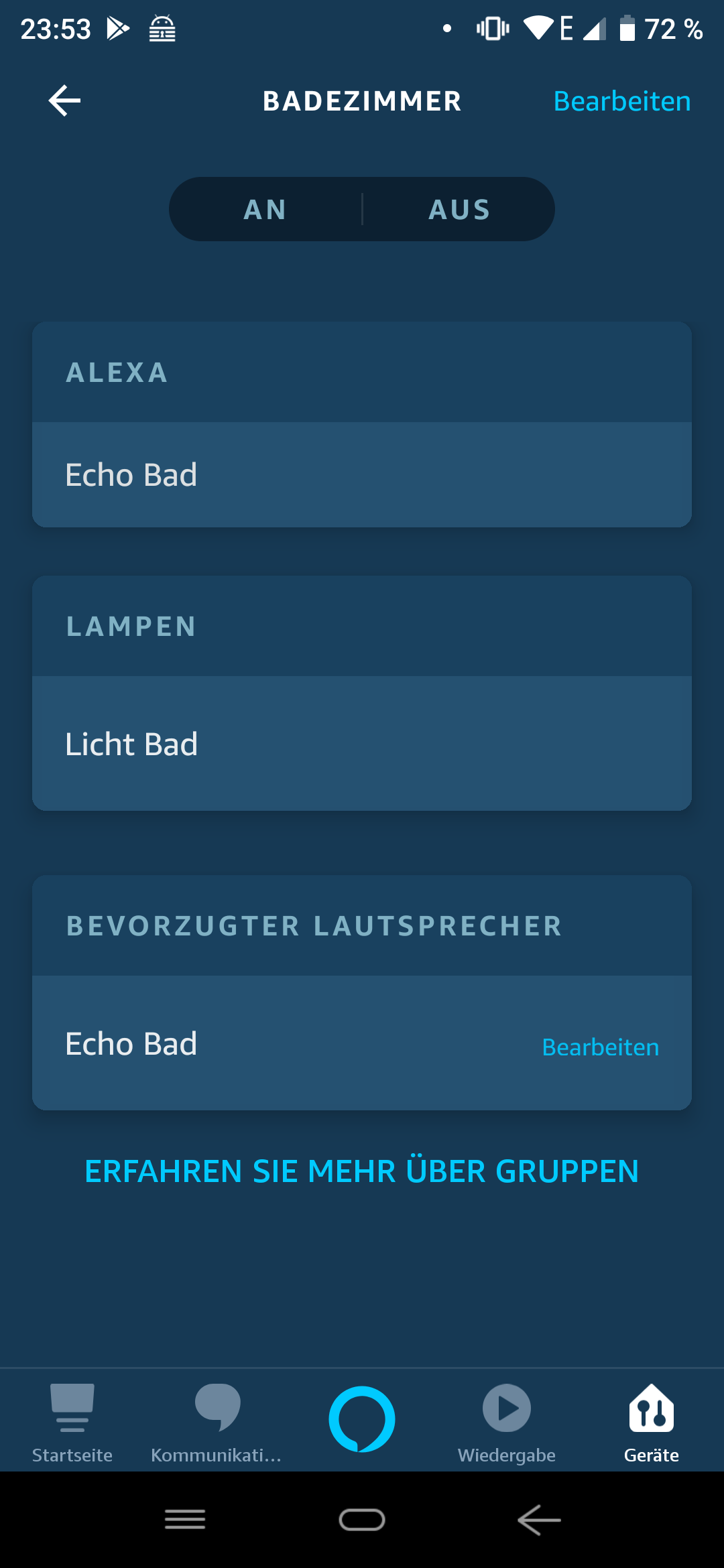

            @Andreas-S aber das kann doch die Alexa auch ohne ioBroker. Einfach in der Alexa App die entsprechende Gruppe erstellen und dann die Lichter definieren.
            Vielleicht ist das doch einfacher?
            Gruß Timo
            dslraser 1 Reply Last reply Reply Quote 1
            • dslraser
              dslraser Forum Testing Most Active @timbo last edited by
              @timbo sagte in Raumabhängiges - Alexa schalte das Licht ein:
              und die dazugehörige Alexa (ECHO) in diese Gruppe samt Licht packen.
