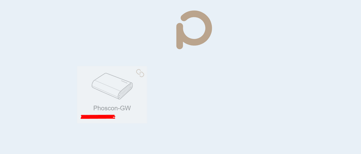

      Jetzt schau ich blöd nachdem ich die SD Karte formatiert habe und alle neu aufgesetzt habe gehe ich auf die Phoscon Seite und sehe mein alten Gateway grau hinterlegt.
      Wenn ich eine neue Suche starte finde ich kein anderes Gateway.

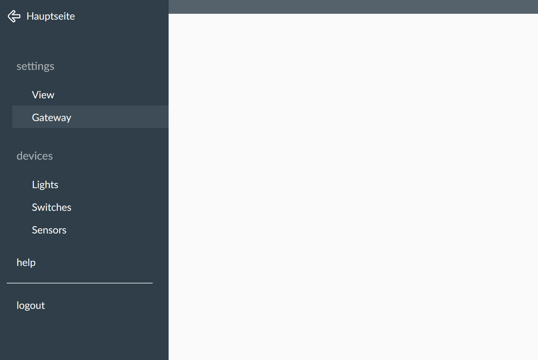

      Wenn ich über den alten gespeicherten Link das Phoscon aufrufe komme ich auf die Seite allerdings ist hier ebenfalls keine Funktion möglich. Weil die Seite einfach nur weiß ist.
      Ich bin mit mein Latein am ende und mit den Nerven -.-

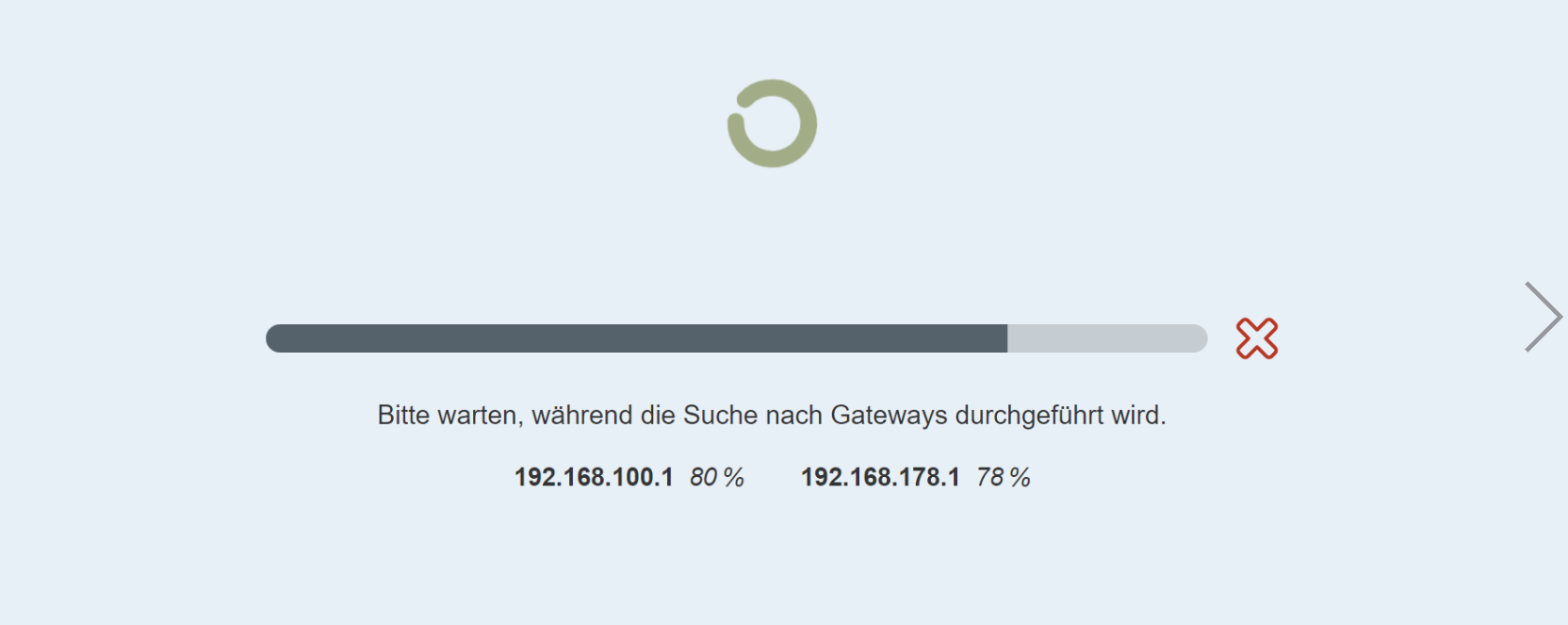

        Nachdem ich den chache gelöscht habe und/oder einen anderen Browser genutzt habe war auch das alte Gateway endlich verschwunden.
        Google Chrome scannt manchmal garnicht da dreht sich der Kreis nur ewig und manchmal scannt er ganz komische ip´s
        Doch nach der suche wieder leer. Er findet einfach den Gateway nicht mehr.
        Habs mit verschiedenen Browsern probiert und mit Handy.
        Ich verstehe es nicht beim ersten mal hat es ohne Probleme funktioniert und nun so ein mist -.-

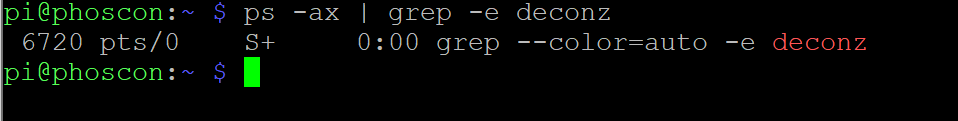

            @Asgothian sagte in Probleme mit Phoscon und Rasbee:
            ps -ax | grep -e deconz
            1. seriellen Port ist aktiviert
            3. Die IP vom Raspi ist eine andere als die wo das Webinterface den Phoscon Gateway sucht.
              Raspi IP -> 192.168.178.56
            • Asgothian
              Asgothian Developer @smartysmart last edited by
              @mend Oops.. gross - Kleinschreibung.. versuch mal bitte ps -ax | grep -e deCONZ
              Da sollte so etwas heraus kommen:
              19063 ?        Ss    38:55 /bin/bash /usr/bin/deCONZ-WIFI2.sh
              19209 ?        Ssl  1181:53 /usr/bin/deCONZ -platform minimal --http-port=8088
                smartysmart last edited by smartysmart
                ICH GLAUBS JA NICHT -.-
                Mit deiner Frage ob Deconz Dienst überhaupt läuft habe ich gerade noch nebenbei im Forum geschaut und das hier gefunden
                sudo systemctl enable deconz
                sudo systemctl enable deconz-gui
                Das soll den Dienst beim Neustart automatisch auch starten ...
                Also hab ich das gerade in der Zwischenzeit probiert und siehe da schon wird mir das Gateway angezeigt.
                Ich lerne gerne durch Versuch und Irrtum weil diesen Fehler mach ich kein zweites mal aber das hat mir die letzten 24h echt den Schaf geraubt weil ich nicht mal wusste wo ich ansetzen soll weil ich alles mögliche schon probiert hatte -.-
                Aber dennoch hier noch der Screen
                Und nur weil ich es jetzt unbdeingt wissen möchte werde ich die Raspi wieder formatieren und das alles wieder per Hand installieren weil ich aktuell das Image von Dresden dafür genutzt habe.
                Und ich will wissen ob ich es nun auch per Hand damit hinbekomme 🙂
