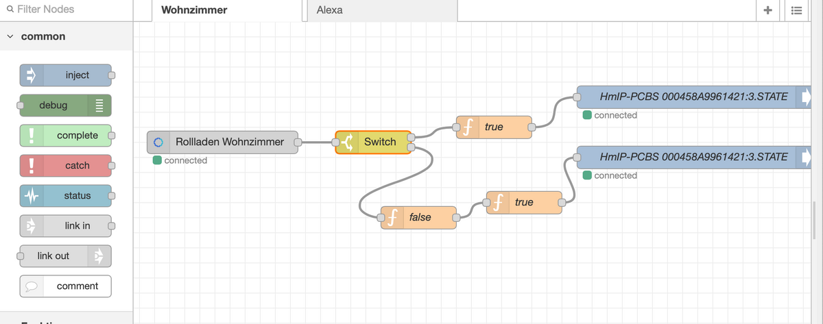

      Die Eigenschaft des Datenpunktes wie oben beschrieben habe ich versucht, so zu lösen:
      Es tut sich leider nichts beim Kommando: "Alexa, schalte Rollladen Wohnzimmer an". Das Gerät wurde allerdings gefunden, Alexa sagt auch "OK"

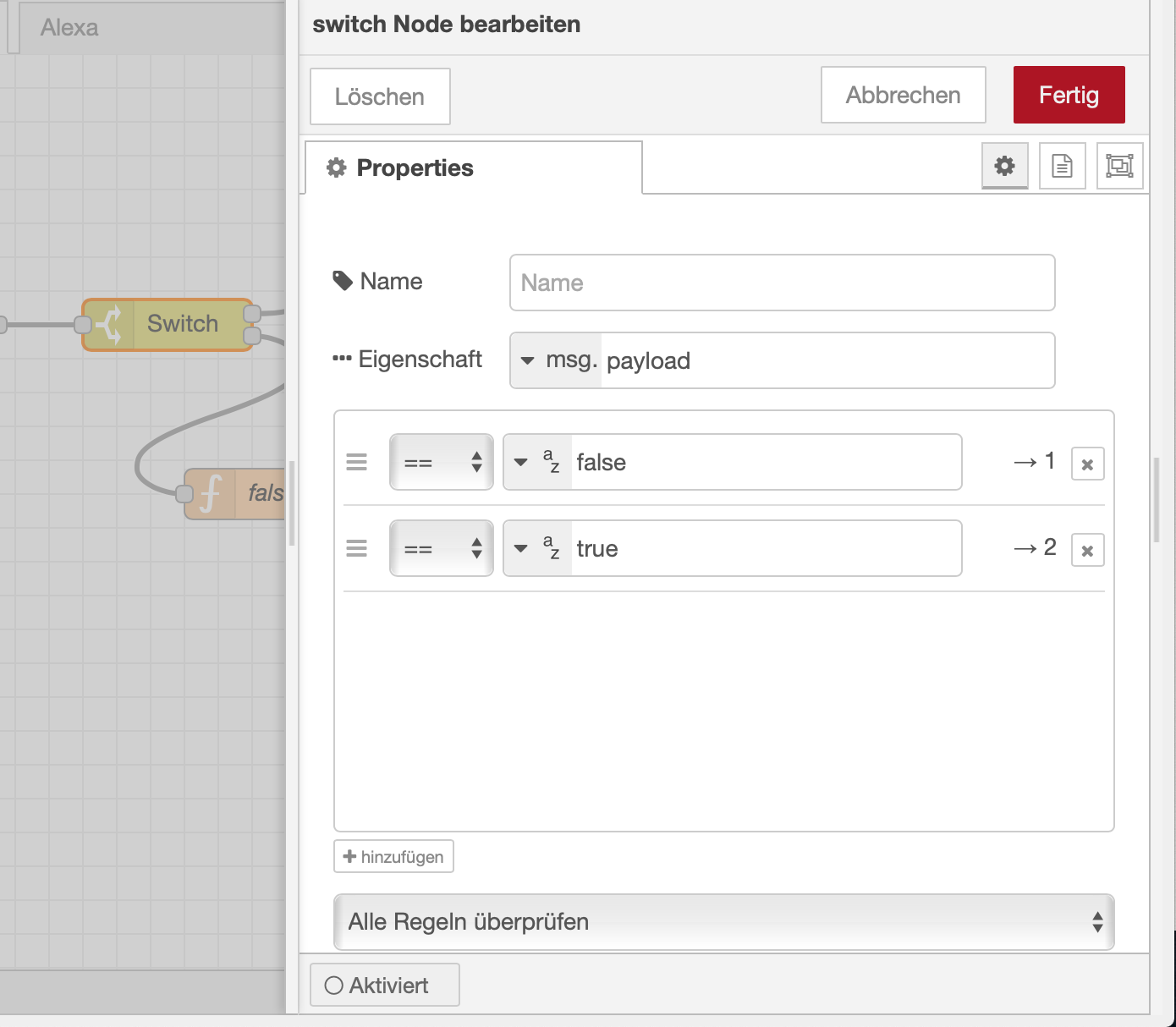

        den switch habe ich so gesetzt:

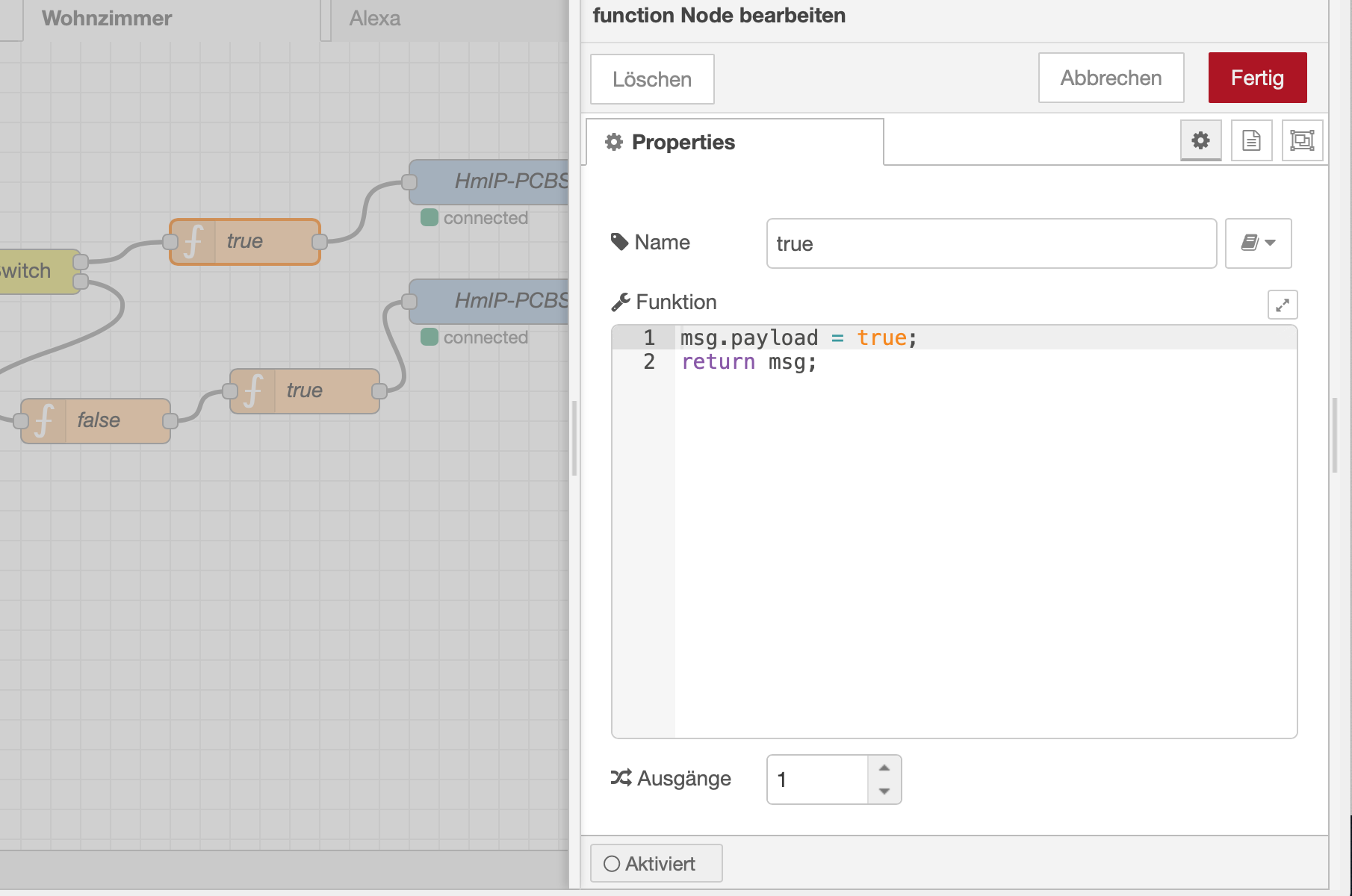

        die funktion 1 (die im oberen strang) so:
        und die funktionen im unteren strang dann entsprechend

          Kommt etwas aus dem Alexa Node "raus"? Kannst du dahinter mal ein debug Node setzen und es mit dem Alexa Node verbinden? Dann Alexa anfragen nach dem einschalten des Gerätes und schauen ob dort etwas steht.
          Der untere Flow von "false" -> "true" macht keinen Sinn. Hier wird nicht "geschaltet", sondern dein Flow verläuft dann von false nach true, es kommt am Homematic Gerät also nur das true, niemals das false an.
          Weiterhin bitte switche nutzen und keine Funktionen. Diese sind unperformanter als switche.
          Ich empfehle dir auch den Node "node-red-contrib-amazon-echo" dieser funktioniert ohne den Skill.
