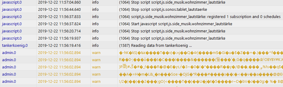

      Moin,
      was ist das ? Hatte ich noch nie.
      Vielleicht hilft das ....
      Cannot parse ...
      padrino Homoran 2 Replies Last reply Reply Quote 0

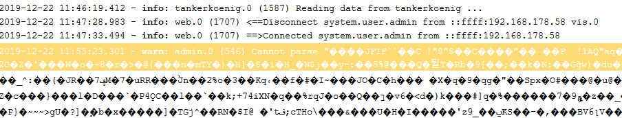

        @skokarl
        Hm, JFIF deutet auf den Header eines Bildes (jpg?) hin. 🤔
        Ansonsten sieht das Log aus, wie, wenn der Parser Adapter versucht eine Amazon Seite zu lesen (verschlüsselt?)...

              Homoran Global Moderator Administrators @skokarl last edited by
              @skokarl
              Was steht denn zeitlich VOR den Hieroglyphen?
              Da ist wahrscheinlich die Ursache

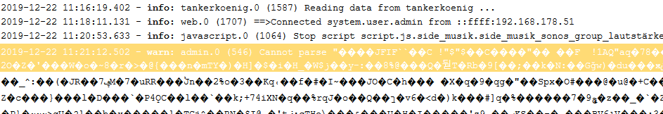

                skokarl @Homoran last edited by
                @Homoran
                der Tankerkönig. An dem wurde aber nichts germacht.
                  @skokarl
                  Das ist ja auch nicht
                  @Homoran sagte in Admin bringt kryptische Zeichen:
                  sondern danach
                    @Homoran
                    ups ... 🤕

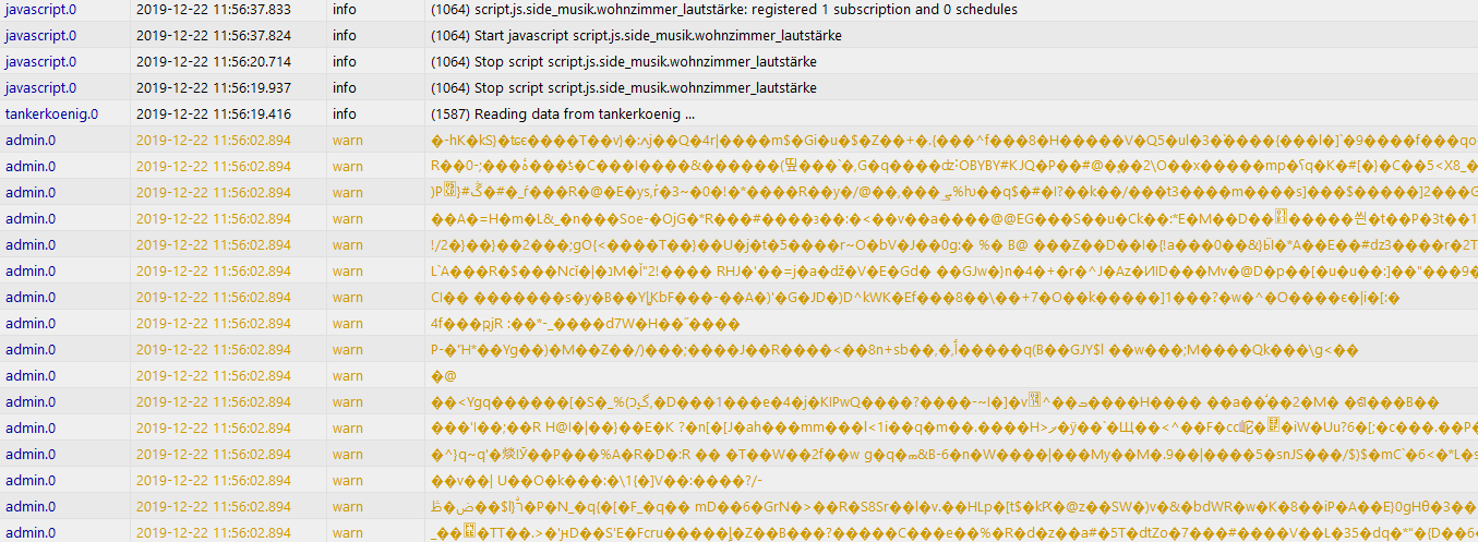

                    aber unterschiedlich ...
                      @skokarl Wie oft tritt das auf?
                      scheint vom admin zu kommen
                        @Homoran
                        also, in den letzten 2 Stunden viermal.
                        Hatte die NUC schonmal neu gebootet.
                        Damit ist dann ja auch der Admin neu gestartet.
