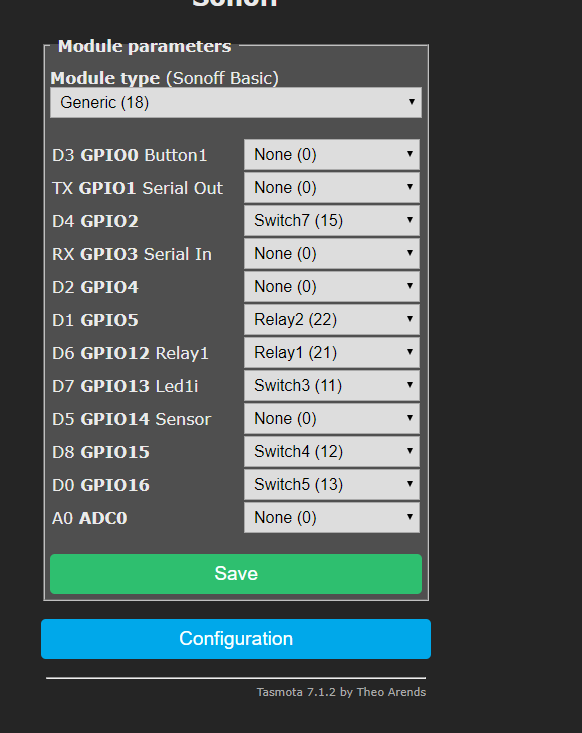

      Hallöle, und schon wieder die nächste Frage:
      ich habe an meinem Aquarium einen Wemos-D1 mini hängen, geflasht mit Tasmota 7.1.2.
      Jetzt würde ich gerne mehrere Schalter dort anschließen, zwei Schalter und zwei Relais funktionieren bisher, danach geht nichts mehr. Der dritte Schalter ist nicht defekt, in Tasmota ist dieser mit Switch4 eingestellt. Switchtopic und Switchmode haben mich nicht weiter gebracht. Das war jedenfalls das, was bei den erste Schaltern ging..
      Ist das normal oder kann man das irgendwie fixen? 😄

        Liste mal bitte deine gpio Pins an der deine Relais/Schalter hängen, dann solltest du Hilfe bekommen 😉
          Titec last edited by Titec
          Alles klaro: 3071cb6a-eb41-4818-a483-39a2cd955339-image.png
          Alles bis auf den vierten/fünften Switch funktioniert, der vierte/fünfte ist dabei der neueste. Wenn ich den umstelle auf nen andren Switch, ebenfalls keine Funktion

            @Titec said in Tasmota mit mehreren Schaltern:
            Alles klaro:
            Das Problem sind die Pins. Sowohl D0 als auch D8 haben Limitationen. D0 eignet sich weder als input noch als output. D8 könnte als output hergenommen aber da nicht als input.
              Titec @OpenSourceNomad last edited by
              @OpenSourceNomad Das muss man auch erstmal wissen. Klappt jetzt einwandfrei, dank dir.
