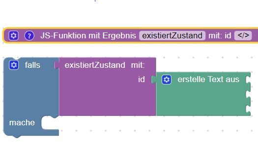

      • htrecksler
        htrecksler Forum Testing @bahnuhr last edited by
        @bahnuhr zur Not kannst du doch das Blockly importieren und dann daraus das javascript extrahieren.
        Aber ich meine auch, das habe ich schonmal von Paul53 gesehen.
        • htrecksler
          @bahnuhr habe ich gerade gefunden
          Link Text
          Vielleicht hilft der "existState"
          bahnuhr paul53 2 Replies Last reply Reply Quote 1

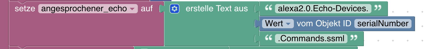

                          • dslraser
                            dslraser Forum Testing Most Active @paul53 last edited by
                            existsState(id) gibt es noch nicht lange und der Befehl ist (noch) undokumentiert. Das gilt auch für existsObject(id).
                            ich lese damit die Seriennummer (Alexa2 Adapter) eines ECHOS aus und setze damit dann z.B. die Sprachausgabe auf den angesprochenen ECHO, dabei kann es aber auch zu Fehlermeldungen kommen, weil nicht jedes Gerät z.B. diesen DP ssml hat. Wie kann ich in Blockly abfragen ob es diesen DP gibt ?
                            <block xmlns="http://www.w3.org/1999/xhtml" type="variables_set" id="Yps_^d-kW+oe5cQMJ@@q" x="34" y="469">
                             <field name="VAR" id="tx`]izPXI!BeK19V`CX$" variabletype="">angesprochener_echo</field>
                               <block type="text_join" id="erZ?IJvmk9]^7PFtivUc">
                                 <value name="ADD0">
                                   <block type="text" id="-]u5SGaBrfr:E8rt]5x`">
                                     <field name="TEXT">alexa2.0.Echo-Devices.</field>
                                 <value name="ADD1">
                                   <block type="get_value" id="~@yqzw9b:kyhv;sWile*">
                                     <field name="OID">alexa2.0.History.serialNumber</field>
                                 <value name="ADD2">
                                   <block type="text" id="?f?%9j/S}8PwwvP;IQ3j">
                                     <field name="TEXT">.Commands.ssml</field>

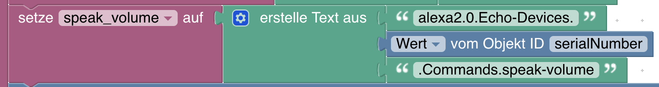

                            Das gleiche gilt auch für das Lautstärke setzen.
                              paul53 @dslraser last edited by
                              @dslraser sagte:
                              Mit einer Javascript-Funktion mit Ergebnis (Übergabe-Parameter: id). Inhalt:
                              return existsState(id);
                              dslraser 1 Reply Last reply Reply Quote 1

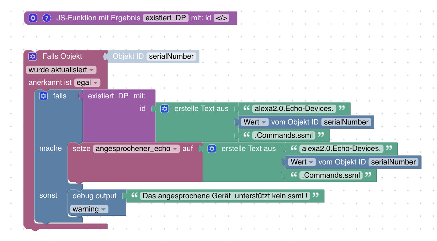

                              • dslraser
                                dslraser Forum Testing Most Active @paul53 last edited by dslraser
                                Danke Dir.
                                Es funktioniert. Habe ich das so richtig umgesetzt ?

                                  paul53 @dslraser last edited by paul53
                                  @dslraser sagte:
                                  Ja, kann man so machen. Ich hätte die ID nur einmal in eine Variable konstruiert und dann diese Variable 2 mal verwendet.
