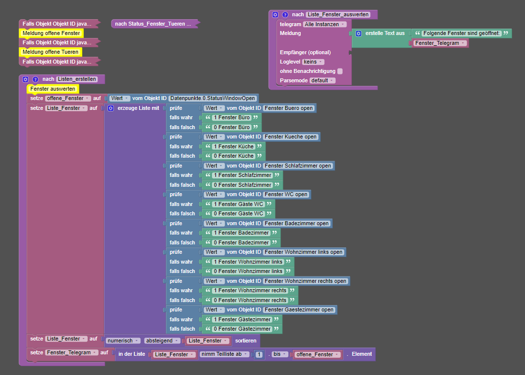

      ich habe mir ein Script gebaut, mit dem ich automatisch eine Übersicht meiner geöffneten Fenster über Telegram bekomme. Ich habe eine Liste erstellt, in die zuerst alle Fenster mit Status geschrieben werden. Über eine Variable, in der die tatsächliche Anzahl an geöffneten Fenstern steht, wird die Länge der Liste zurecht geschnitten. Um aber darin offen und geschlossen sortieren zu können benutze ich am Anfang eine 1 oder 0. Nur bekomme ich diese nicht mehr entfernt und habe dementsprechend dann in Telegramm "1 Fenster Büro geöffnet, 1 Fenster Gästezimmer geöffnet" stehen. Ich hätte gerne diese 1 am Anfang weg, bekomme es aber nicht hin.
      2019-12-23 11_05_34-javascript - ioBroker.png Version 1

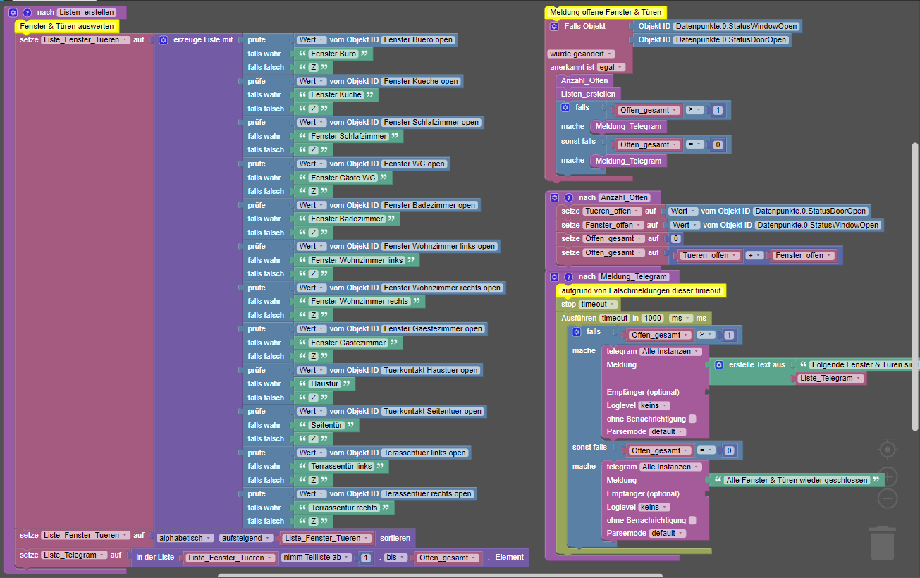

      UPDATE: Ich habe die 0 erstmal gegen ein Z ersetzt, da dieses dann automatisch an letzter Stelle steht und abgeschnitten wird. Aber falls man dann auf geschlossene Fenster kontrollieren möchte, macht das auch wenig Sinn. Habe das Blockly mal angehangen (Version 2)
      2019-12-23 11_50_40-javascript - ioBroker.png Version 2 mit Türen -> funktioniert soweit, jedoch kann man dann nicht auf "geschlossen" auswerten.
      offene Fenster und Tueren.txt
      Wäre cool, wenn man das noch anders lösen kann um geöffnet und geschlossen als Meldung bekommen zu können.
