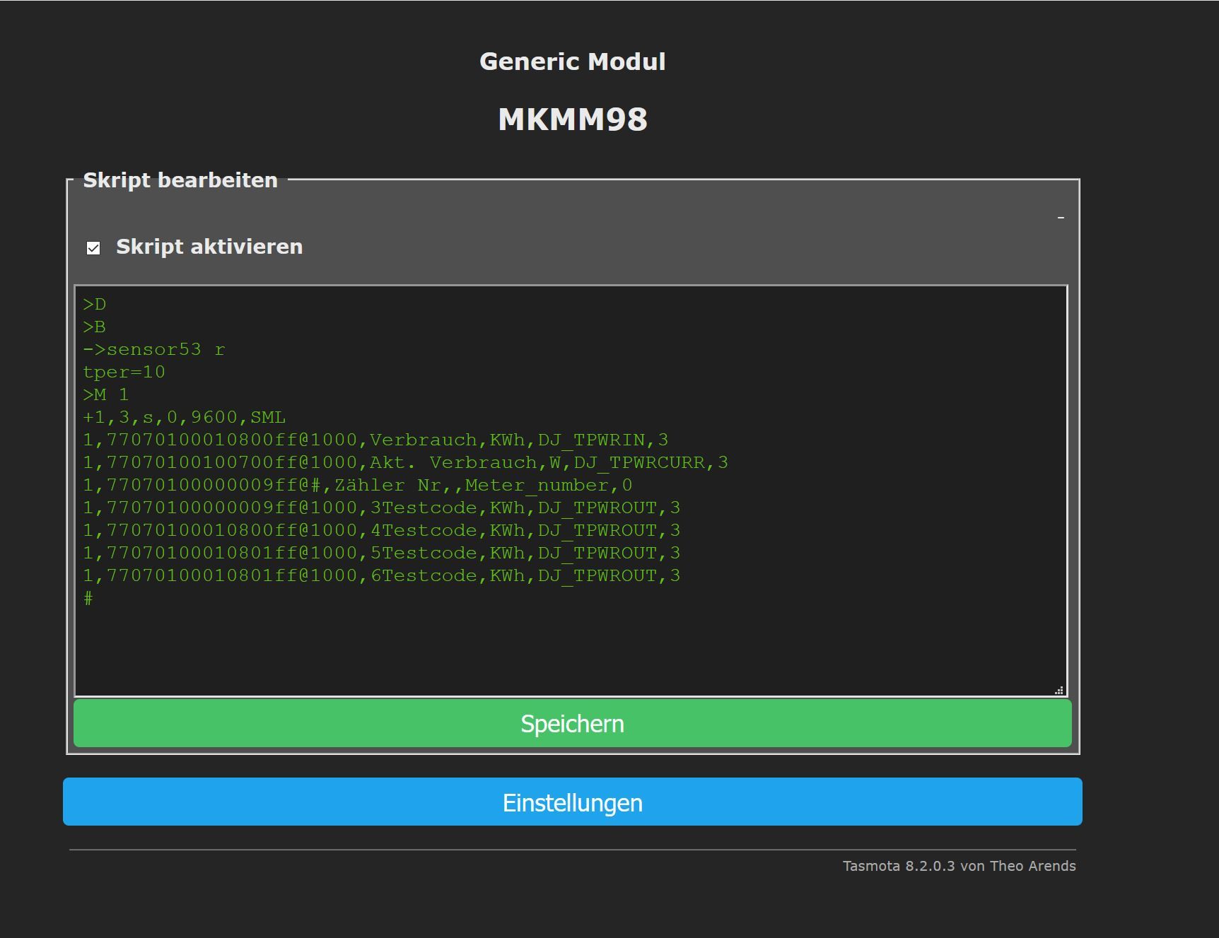

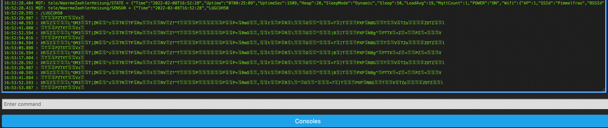

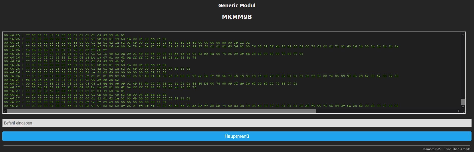

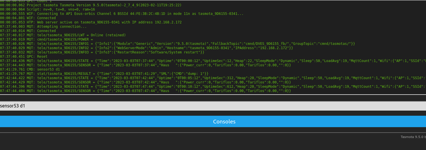

      Mit dem Skript war mir nicht klar und habe verzweifelt danach gesucht wo man das eingeben kann. Erst heute gelesen das man ein paar Optionen in der "user_config_override.h" eintragen muß. Nun habe ich das auch am laufen. Leider zählt er noch nicht, und wenn ich "sensor53 d1" versuche, bekomme ich lediglich:
      stat/Stromzaehler/RESULT = {"Time":"2020-02-11T16:20:12","SML":{"CMD":"dump: 1"}}
      1,"SSId":"Route56","BSSId":"34:81:C4:3F:7B:8F","Channel":6,"RSSI":62,"Signal":-69,"LinkCount":1,"Downtime":"0T00:00:06"}}
      16:20:14 MQT: tele/Stromzaehler/SENSOR = {"Time":"2020-02-11T16:20:14","":{"DJ_Power_IN":0.000,"DJ_Power_OUT":0.000,"DJ_Power_akt":0}}
      16:20:24 MQT: tele/Stromzaehler/SENSOR = {"Time":"2020-02-11T16:20:24","":{"DJ_Power_IN":0.000,"DJ_Power_OUT":0.000,"DJ_Power_akt":0}}

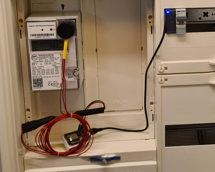

      Das 90° verdrehen des Kopfes führte dazu, dass der Zähler spinnte und irgendwelche Werte anzeigte. Zum Glück sprang er nach 1 Minute wieder in den normalen Mode zurück.
      (löte TX wieder ab, da ich die Sendediode z.Zt. nicht brauche)

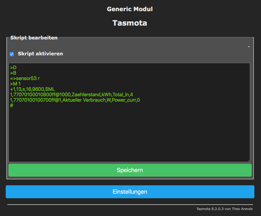

      Verwende diese Skript für den ED300L:
      >D
      >B
      =>sensor53 r
      tper=10
      >M 1
      +1,3,s,1,9600,ED300L
      1,77070100010800ff@1000,Gesamtverbrauch,kWh,DJ_Power_IN,3
      1,77070100020800ff@1000,eingespeist,kWh,DJ_Power_OUT,3
      1,77070100100700ff@1,akt. Verbrauch,W,DJ_Power_akt,0

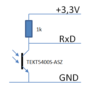

          Das wäre meine nächste Option, einen einfachen IR-Leser zu bauen...
            Jaschkopf @mkrobe last edited by
            @mkrobe kannst du gerne auch probieren. Theoretisch kannst du dazu auch den Fototransistor aus dem Volkszähler auslöten und mit Pullup direkt an den ESP anschließen.
            Gruß Jaschkopf

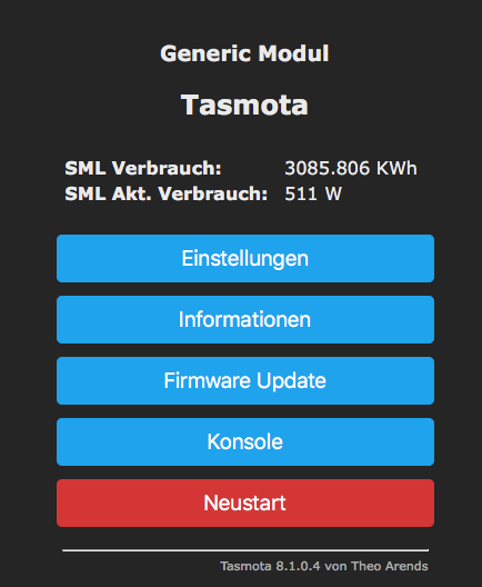

                              Danke, Bausatz kam an und war auch sehr schnell zusammen gebaut.
                              Am Anfang habe ich nur in jeder Zeile ein "J" bekommen. Bis ich den Hinweis erneut gelesen hatte, das der RX vom Demos D1 nicht direkt funktioniert. Somit auf den Gpio 13 = D7 geändert und siehe da, es kommen die Daten an .

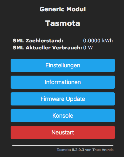

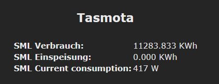

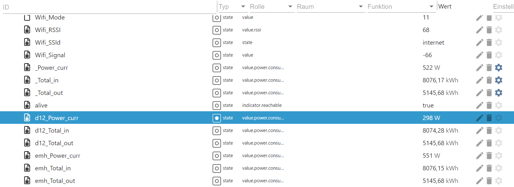

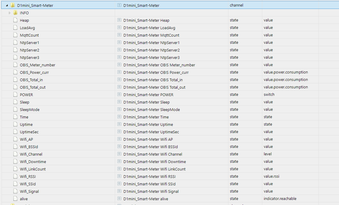

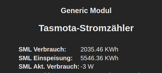

                              Nun habe ich leider das Problem, im Tasmota werden
                              SML Verbrauch
                              SML Einspeisung
                              SML Akt. Verbrauch
                              angezeigt,

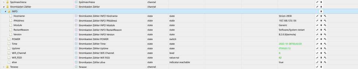

                              aber im iobroker / Sonoff Adapter werden diese Daten nicht übermittelt /aktuallisiert.
                              Es gibt nur folgende drei Datensätze die aber auf "0" bleiben:
                              OBIS_PoWER_curr
                              OBIS_Total_in
                              OBIS_Total_out.
                              Alive und uptime wird aktualisiert. Hat sonst jemand das Problem?

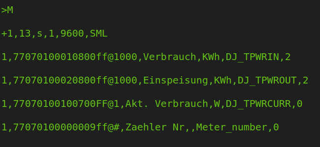

                              Ich habe aber wie im 1. Post vom Jaschkopf +1,13,s,1,9600,SML in meinem Skript.
                              Keine Ahnung warum dann OBIS Punkte im iobroker auftauchen.
                              VG Fruehwi

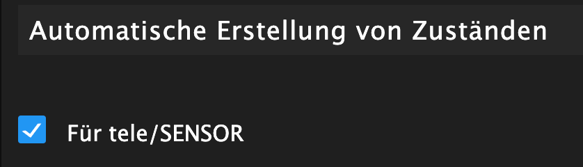

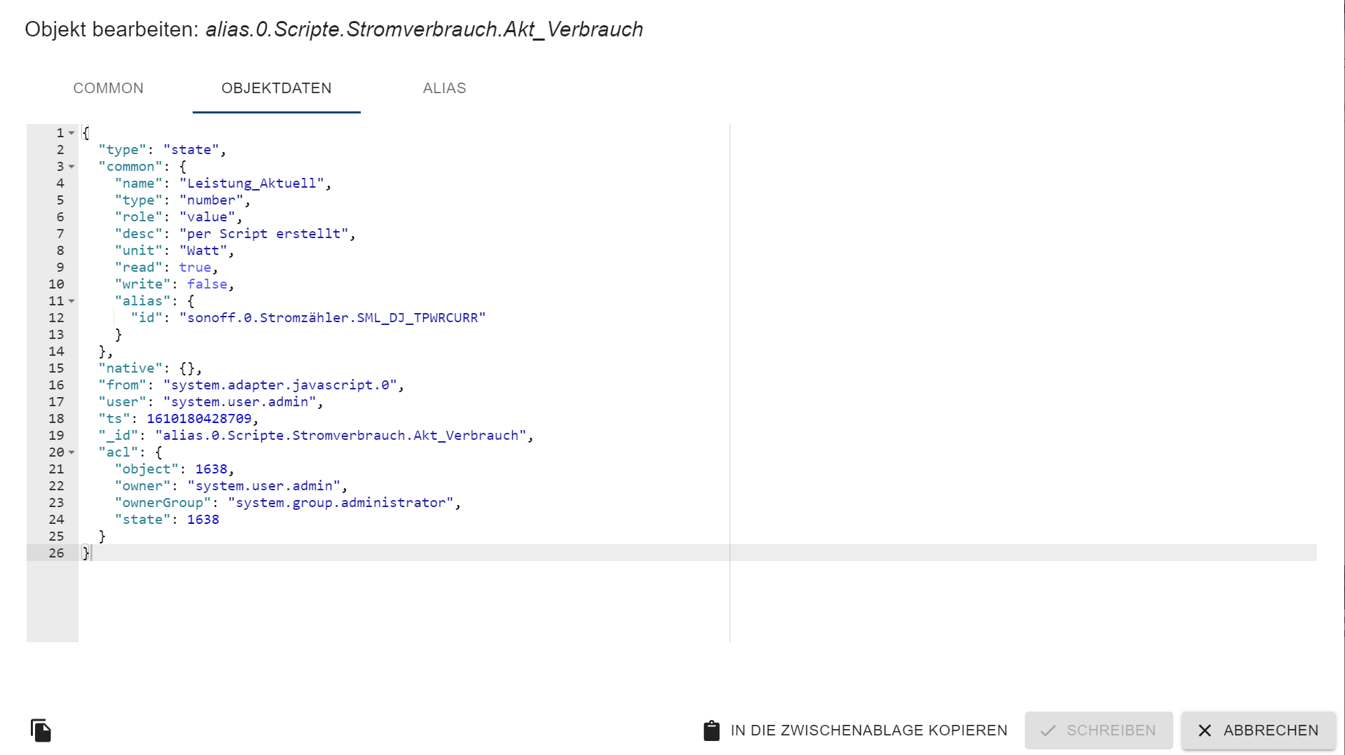

                                Jaschkopf @fruehwi last edited by
                                @fruehwi aktiviert mal im sonoff Adapter die drei checkboxen damit die states erstellt werden. Die Mqtt verbindung scheint ja zu passen wenn er andere States Updated.
                                Gruß Jaschkopf
                                  fruehwi @Jaschkopf last edited by
                                  @Jaschkopf
                                  Ein Traum!
                                  Danke Dir und eine Gute Nacht!

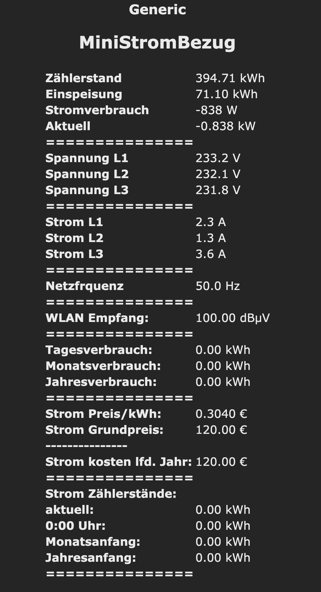

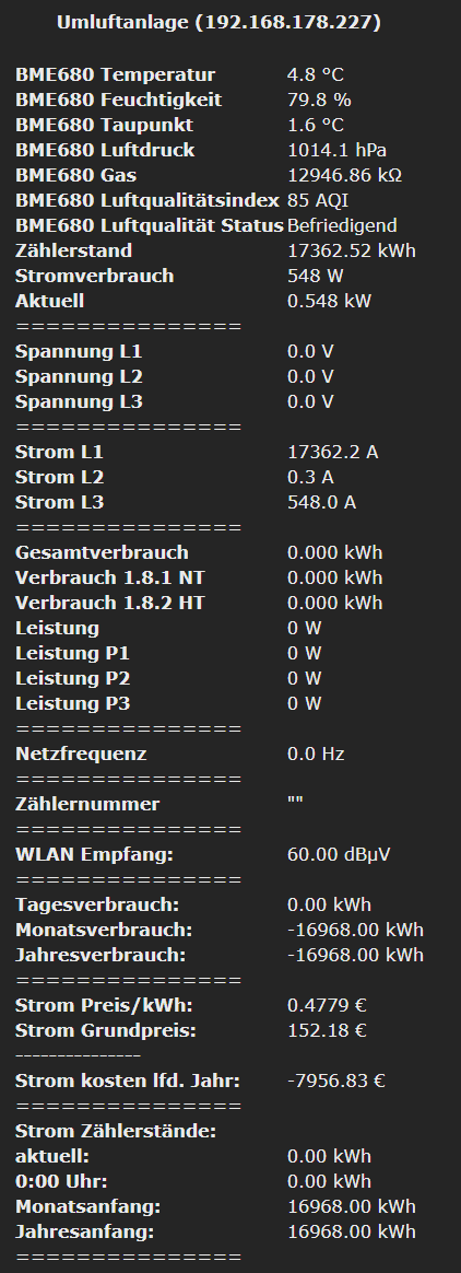

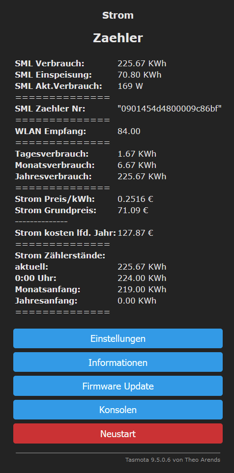

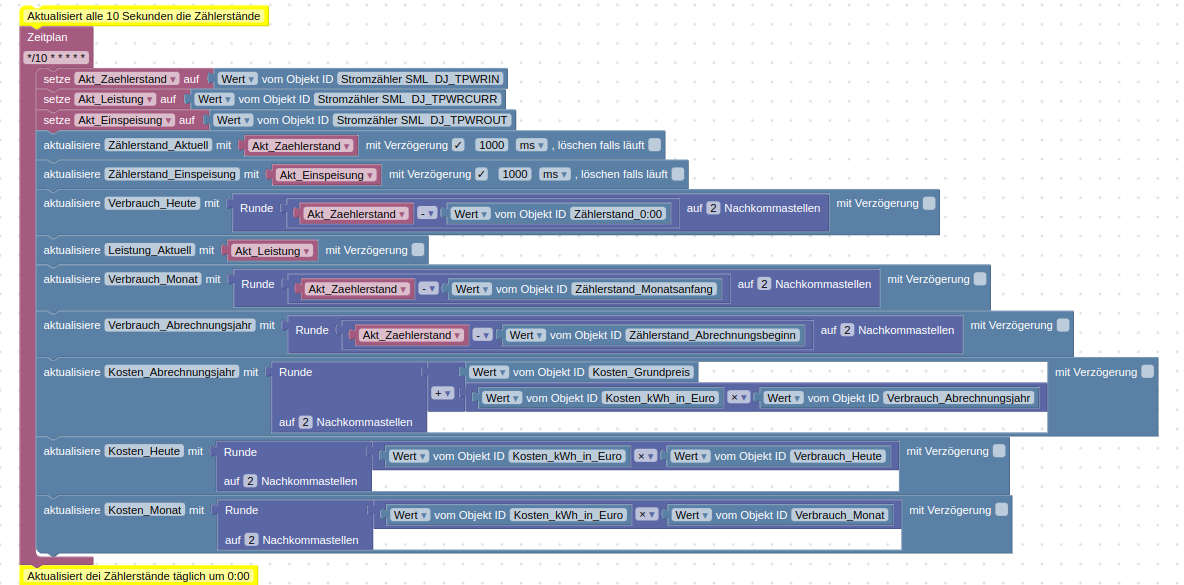

                                        Dein Skript mit der Auswertung schaut super aus. Aber leider bekomme ich nur Verbrauch und Akt. Verbrauch angezeigt. Tages Monats und Jahres Daten werden mir nicht angezeigt.
                                        Muss ich noch was im Quelle Code hinzufügen?
                                        Danke Dir.
                                        VG

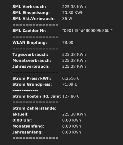

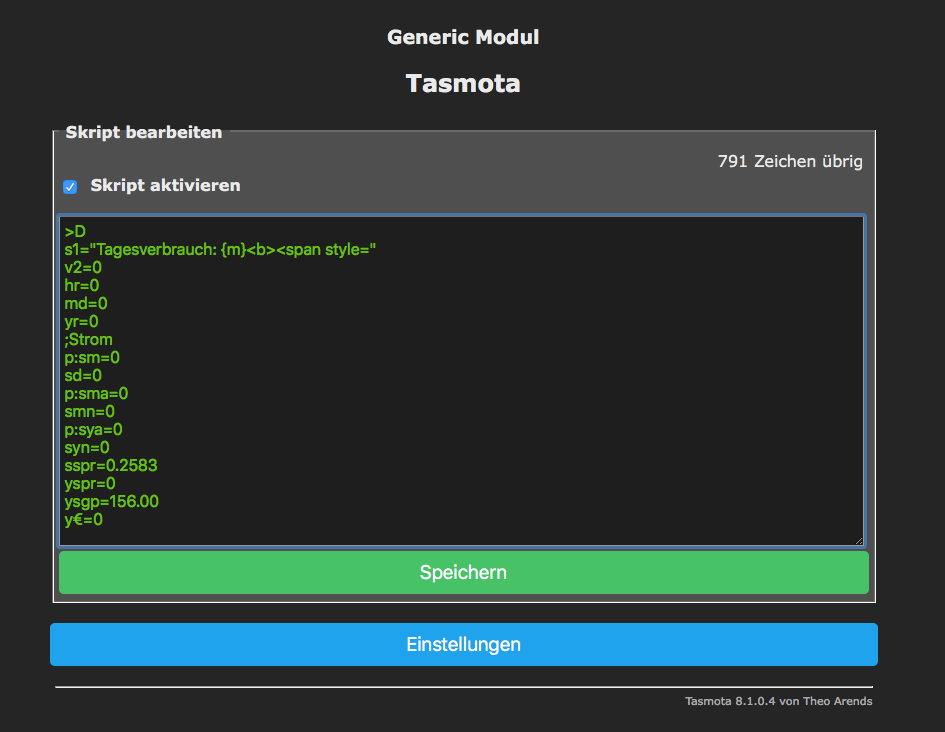

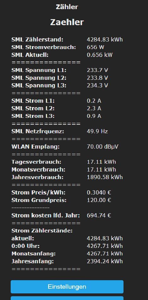

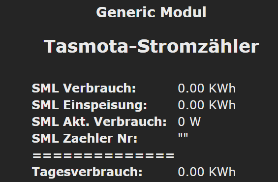

                                          @fruehwi eigentlich nicht. Sollte copy Paste funktionieren. Postete mal ein Screenshot von deinen Werten und den Code vom Skript bitte +

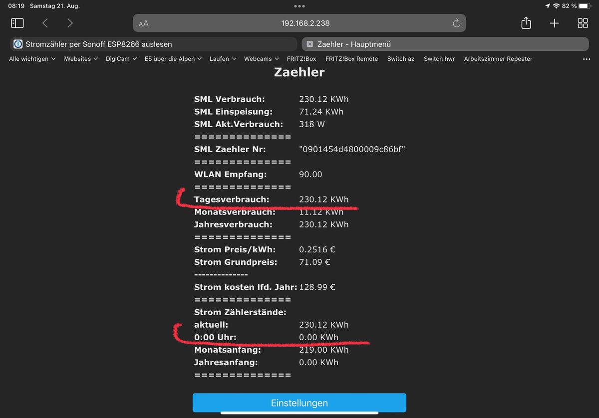

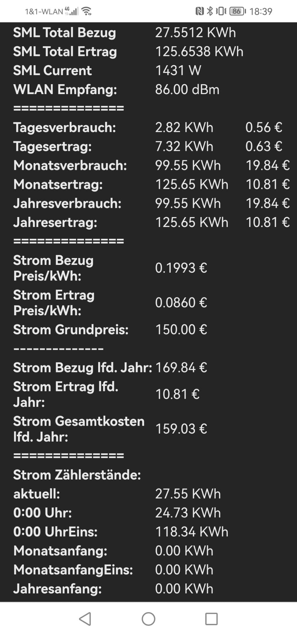

                                            fruehwi @Jaschkopf last edited by fruehwi
                                            @Jaschkopf
                                            ich hab nur copy past gemacht.
                                            Verwendet wird ein Wemos D1. Beim Einfügen hat er das Skript nicht speichern wollen. Somit musste ich den Quelle Code auf dreimal zerlegt einfügen.
                                            >D
                                            s1="Tagesverbrauch: {m}<b><span style="
                                            v2=0
                                            hr=0
                                            md=0
                                            yr=0
                                            ;Strom
                                            p:sm=0
                                            sd=0
                                            p:sma=0
                                            smn=0
                                            p:sya=0
                                            syn=0
                                            sspr=0.2583
                                            yspr=0
                                            ysgp=156.00
                                            y€=0
                                            >T
                                            v2=SML#DJ_TPWRIN
                                             >B
                                             ->sensor53 r
                                             tper=10
                                             >S
                                             ;Tagesverbrauch
                                             hr=hours
                                             if chg[hr]>0
                                             and hr==0
                                             and v2>0
                                             then
                                             sm=v2
                                             svars
                                             endif
                                             if upsecs%tper==0{
                                             sd=v2-sm
                                            ;Monatsverbrauch
                                             md=day
                                             if chg[md]>0
                                             and md==1
                                             and v2>0
                                             then
                                             sma=v2
                                             svars
                                             endif
                                             if upsecs%tper==0{
                                             smn=v2-sma
                                            ;Jahresverbrauch
                                             yr=year
                                             if chg[yr]>0
                                             and hr==0
                                             and md==1
                                             and v2>0
                                             then
                                             sya=v2
                                             svars
                                             endif
                                             if upsecs%tper==0{
                                             syn=v2-sya
                                             ;Kosten
                                             yspr=syn*sspr+ysgp
                                            >M
                                            +1,13,s,16,9600,SML
                                            1,77070100010800ff@1000,Verbrauch,KWh,DJ_TPWRIN,3
                                            1,77070100100700ff@1,Akt. Verbrauch,W,DJ_TPWRCURR,
                                            Danke Dir.
