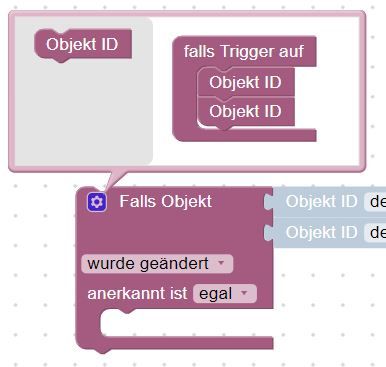

          Danke. ich hänge mal ein Bild an; vielleicht nehm ich auch das falsche Triggerelement und brauche das andere 🙂
            paul53 @Guest last edited by paul53
            @HeinrichB sagte:
            brauche das andere
            Dieser Trigger-Block kann nur auf einen Datenpunkt triggern, der andere kann mehrere DP verarbeiten.
            ? A 2 Replies Last reply Reply Quote 1
              A Former User @paul53 last edited by
              @paul53 Ah super. Danke 🙂

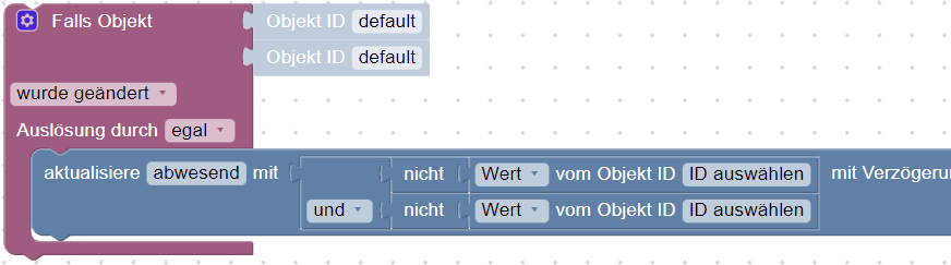

                Hier wird mit zwei Objekt IDs (Objekt 1 oder Objekt 2) getriggert. Kann man auf so triggern, dass beide Objekte die Änderung erfüllen müssen.
                Beispiel: Wenn Gerät A und Gerät B nicht mehr im WLAN sind, aktiviere Abwesenheitsmodus.
                T paul53 2 Replies Last reply Reply Quote 0
                  TT-Tom @Android51 last edited by
                  @android51
                  Wie paul53 geschrieben oben geschrieben hat. Muss du die Logik im Trigger machen. Sprich die Werte über falls/ mache prüfen.
                    paul53 @Android51 last edited by
                    @android51 sagte: Wenn Gerät A und Gerät B nicht mehr im WLAN sind, aktiviere Abwesenheitsmodus.
                    Werte müssen innerhalb des Triggers verknüpft werden.

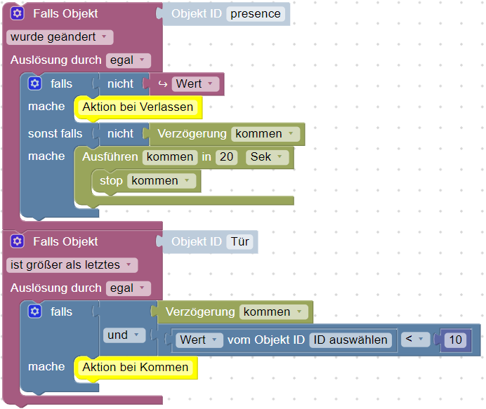

                      Kann ich zwei Trigger auch per UND verknüpfen, also zB wenn sich zwei Werte innerhalb von 20 Sek verändern? Türe auf und Geopresense beide true, wobei sich Geopresense erst von false auf true geändert haben muss?
                      Setze ich dann beide Trigger als Folge ineinander?
                        Homoran Global Moderator Administrators @fir3drag0n last edited by
                        @fir3drag0n sagte in Trigger mit zwei Objekten:
                        nein!
                        niemals Trigger in Trigger!
                        Beide Trigger normal benutzen, die UND Verknüpfung anschließend im Logikteil
                          paul53 @fir3drag0n last edited by
                          @fir3drag0n sagte: zwei Werte innerhalb von 20 Sek verändern? Türe auf und Geopresense beide true, wobei sich Geopresense erst von false auf true geändert haben muss?
                          F 2 Replies Last reply Reply Quote 1
                            fir3drag0n @paul53 last edited by
                            @paul53 wo füge ich da noch eine Bedingung (zB illuminance < 10) ein? zusammen mit dem timeout in den zweiten Block?
                              @fir3drag0n sagte: wo füge ich da noch eine Bedingung (zB illuminance < 10) ein?
                              Per UND-Verknüpfung im ersten oder zweiten Trigger.
                                fir3drag0n @paul53 last edited by fir3drag0n
                                edit: gelöst
                                    @paul53 wenn ich das Ganze jetzt analog beim Verlassen (Türe Änderung + Presence = false) umsetzen will, dann kopiere ich beide Blöcke und setze entsprechend "ist kleiner als letztes"?
                                      paul53 @fir3drag0n last edited by paul53
                                      @fir3drag0n sagte: beim Verlassen (Türe Änderung + Presence = false)
                                      Ist "Presence" bereits false, wenn beim Verlassen die Tür geöffnet wird?
                                      Muss beim Verlassen die Tür geprüft werden oder genügt es nicht, dass "Presence" auf false geht?

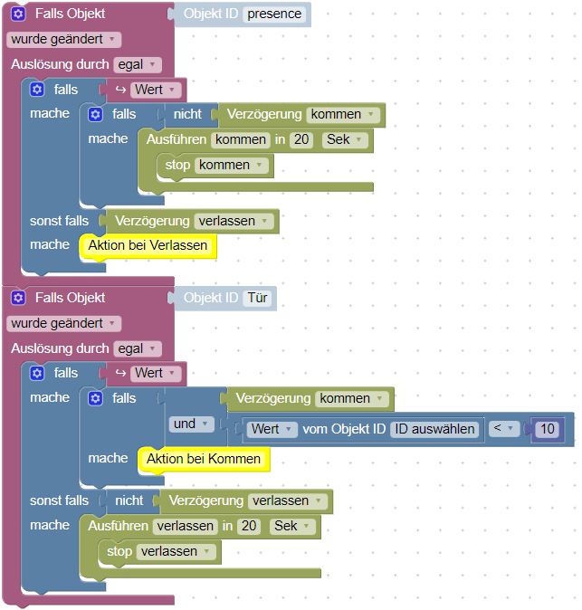

                                        @paul53 wenn presence auf false geht, passiert zB wenn das Handy mal den WLAN Empfang verliert, das will ich ja vermeiden, also Tür geht zu (von true auf false) und danach geht presence auf false, wenn Handy außerhalb WLAN Reichweite.
                                        Ist das verständlich?
                                          @fir3drag0n sagte: Tür geht zu (von true auf false) und danach geht presence auf false
                                          Versuche es mal so:
