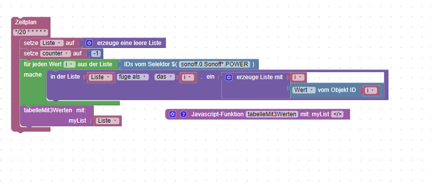

      es gibt jeweils ein script für 2,3,4 oder 5 spalten (anzuzeigende werte) - iqontrol braucht ein extra file, um eine tabelle anzeigen zu können - für die vis reicht ein datenpunkt mit einer html-tabelle darin - beides kann das script erzeugen

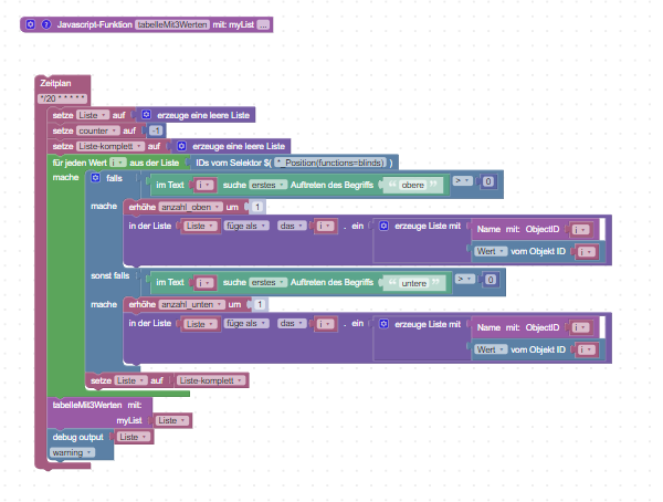

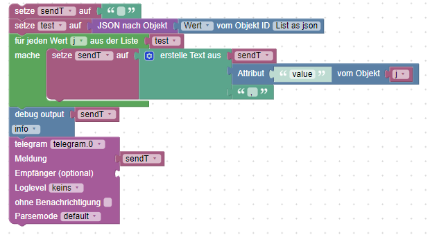

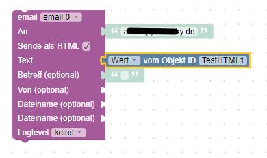

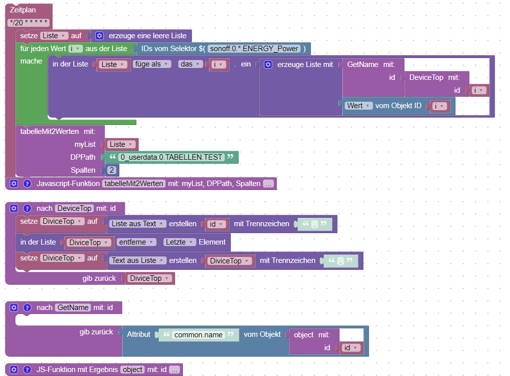

      • kann auch in blockly übernommen werden - siehe beschreibung unten

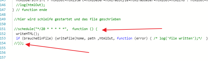

      • es ist ein schedule am ende des scripts - alle 20 sekunden eingestellt - bitte ändern und an eigene bedürfnisse angleichen

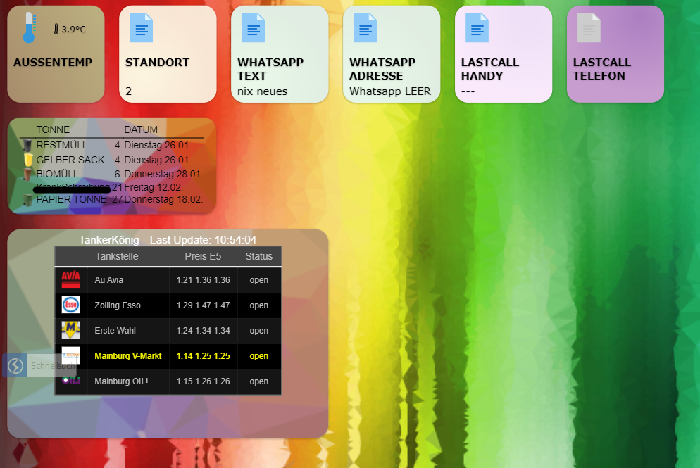

      • für iQontrol kann man ein popup verwenden (eingetragen im feld :HTML - der port und die ip adresse angleichen)
        <iframe width="100% "height="100% "frameborder="0" src="/vis.0/htmlexample.html"></iframe>

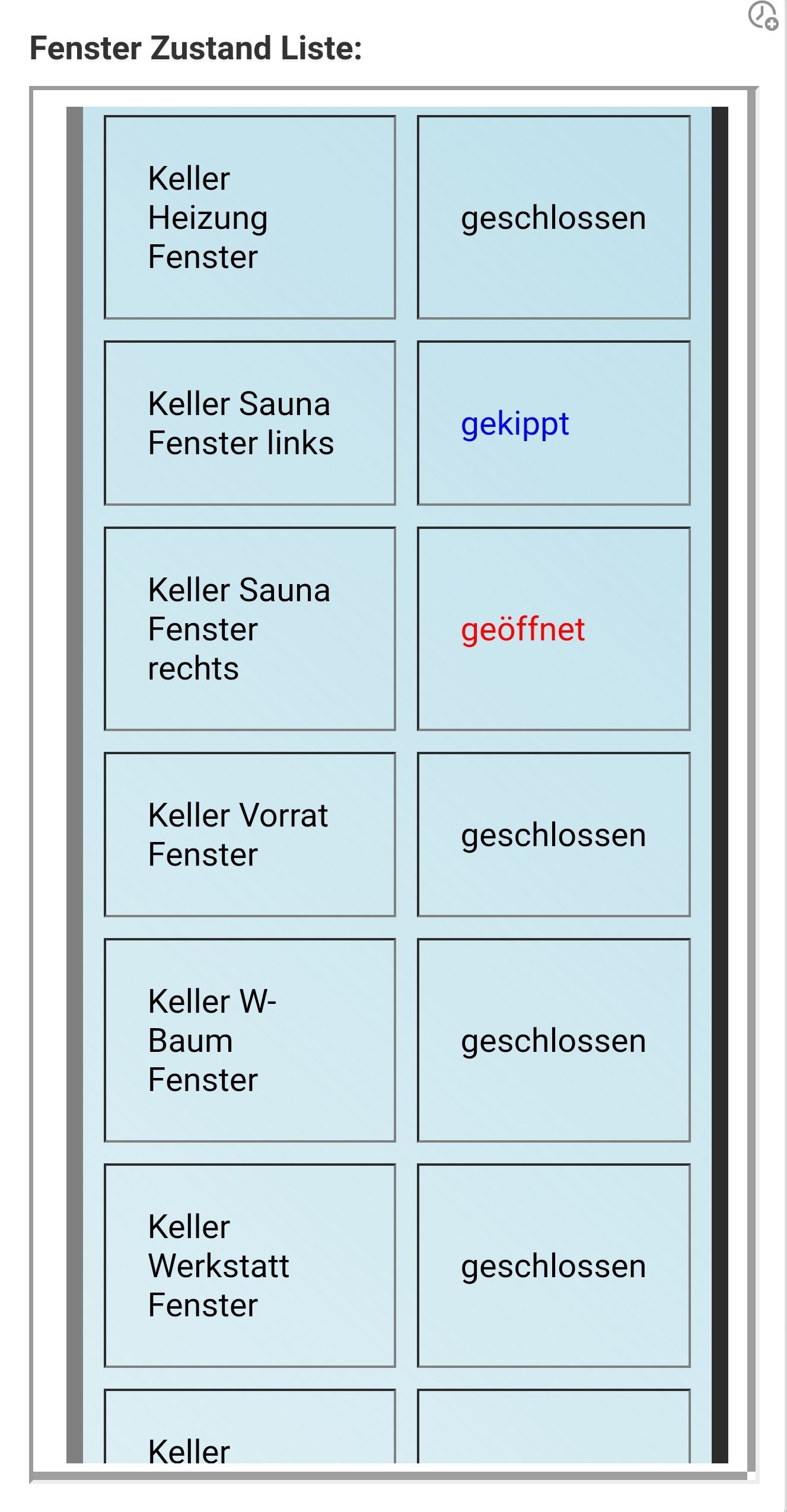

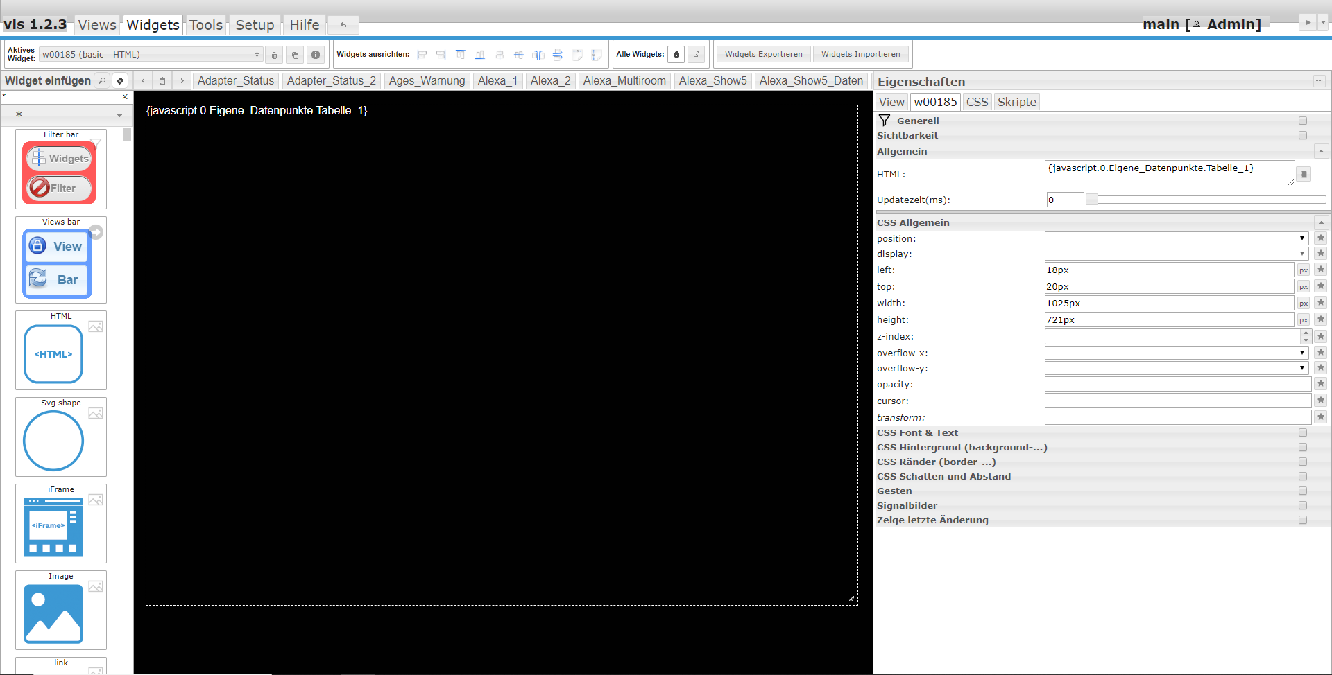

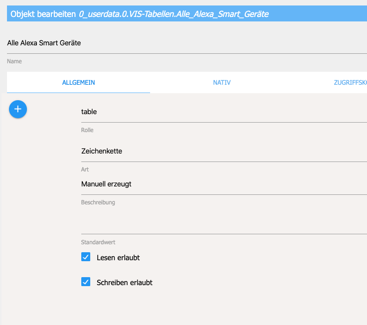

      • es kann auch ein datenpunkt für die anzeige in der vis erzeugt werden - in einem eigenen datenpunkt wird dann die tabelle geschrieben - mit binding in das basic-html-widget eintragen
      • die tabelle kann verschiedenartig formatiert werden (auch im 1-, 2-, 3- oder 4-tabellen-nebeneinander-format (damit es kürzer, aber dafür breiter wird) - damit jede tabelle unterscheidbar ist, können die spaltenüberschriften und die felderschrift für jede 2.te tabelle geändert werden

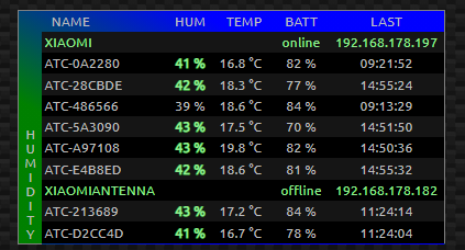

      bisher realisiert:

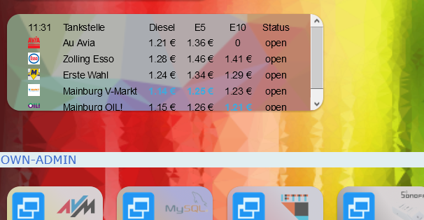

      forum link MaterialDesign Widget
      tabelle für batterie anzeige für sensoren (z.b. xiaomi): https://forum.iobroker.net/topic/28789/script-fürtabelle-der-batterie-zustände ja
      tabelle für web-speedy adapter: https://forum.iobroker.net/topic/30226/html-tabelle-für-webspeedy-adapter-vis-iqontrol
      tabelle sonoff geräte: https://forum.iobroker.net/topic/28953/sonoff-geräte-als-html-tabelle-vis-iqontrol
      fussball tabelle https://forum.iobroker.net/topic/29526/fussballmeisterschat-html-tabelle

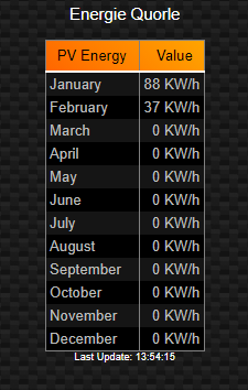

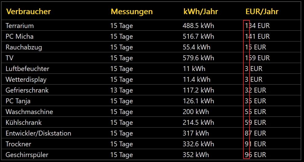

      energieverbrauch anzeige https://forum.iobroker.net/topic/29189/energieanzeige-kwh-über-html-tabelle-vis ja
      IP geräte im netzwerk https://forum.iobroker.net/topic/30057/ip-devices-im-netzwerk-html-tabelle-vis-iqontrol ja

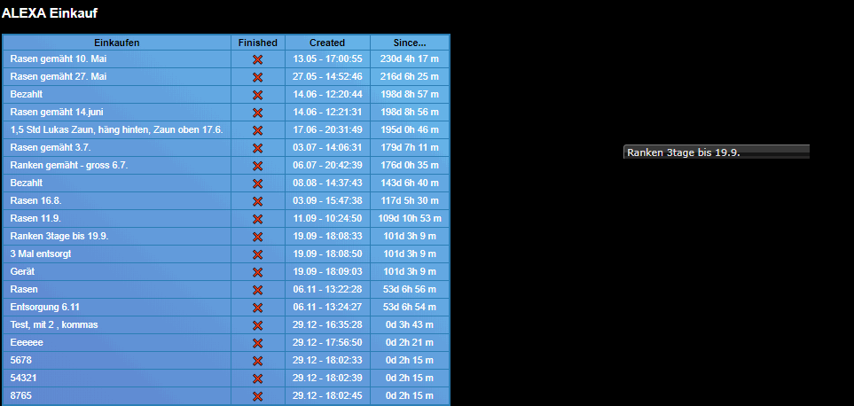

      alexa listen als tabelle https://forum.iobroker.net/topic/28254/script-alexa-listen-pflegen-und-anzeigen
      liste backitup adapter https://forum.iobroker.net/topic/30705/html-tabelle-für-backitup
      alexa smart device https://forum.iobroker.net/topic/30833/html-table-für-alexa-smart-devices
      ping adapter https://forum.iobroker.net/post/396547
      time-switch adapter https://forum.iobroker.net/topic/33088/html-tabelle-für-time-switch-adapter
      unifi clients vom neuen adapter https://forum.iobroker.net/topic/34491/htmltabelle-unificlients-newadapter
      trashschedule anfallende tonnen https://forum.iobroker.net/topic/35399/html-tabelle-für-trashschedule-adapter ja
      Lebensmittel Warnungs Script https://forum.iobroker.net/topic/35474/html-tabelle-lebensmittel-warnung
      Calender Adapter https://forum.iobroker.net/topic/35791/html-tabelle-calendar-adapter
      Linux-Control https://forum.iobroker.net/topic/35880/html-tabelle-linux-control-adapter

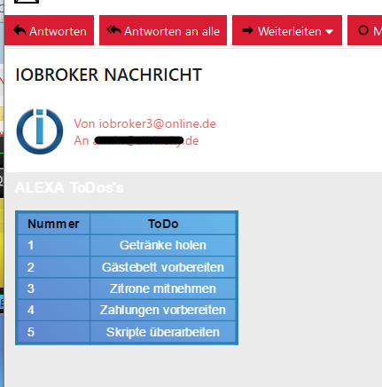

      email postfach https://forum.iobroker.net/topic/36558/html-tabelle-für-email-postfach
      Tasmota Timer Tabelle mit Setzen eines Timers https://forum.iobroker.net/topic/36613/html-tabelle-für-tasmota-timer-setzen

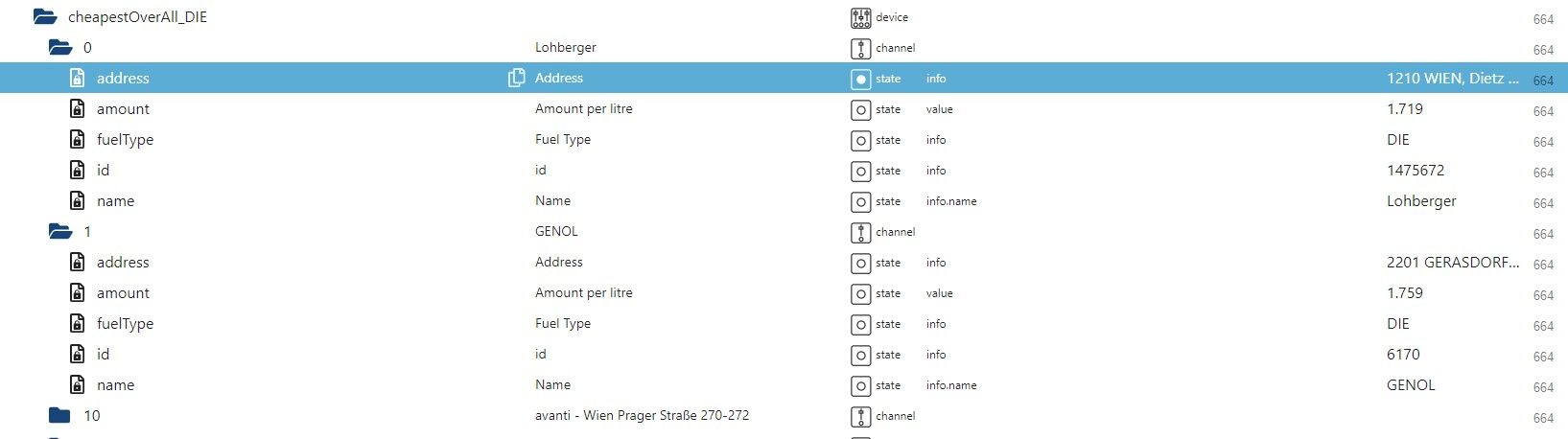

      TankerKölnig adapter https://forum.iobroker.net/topic/37609/html-tabelle-für-tankerkönig
      iCal Adapter https://forum.iobroker.net/topic/40691/html-tabelle-für-ical-adapter-mehrere-instanzen

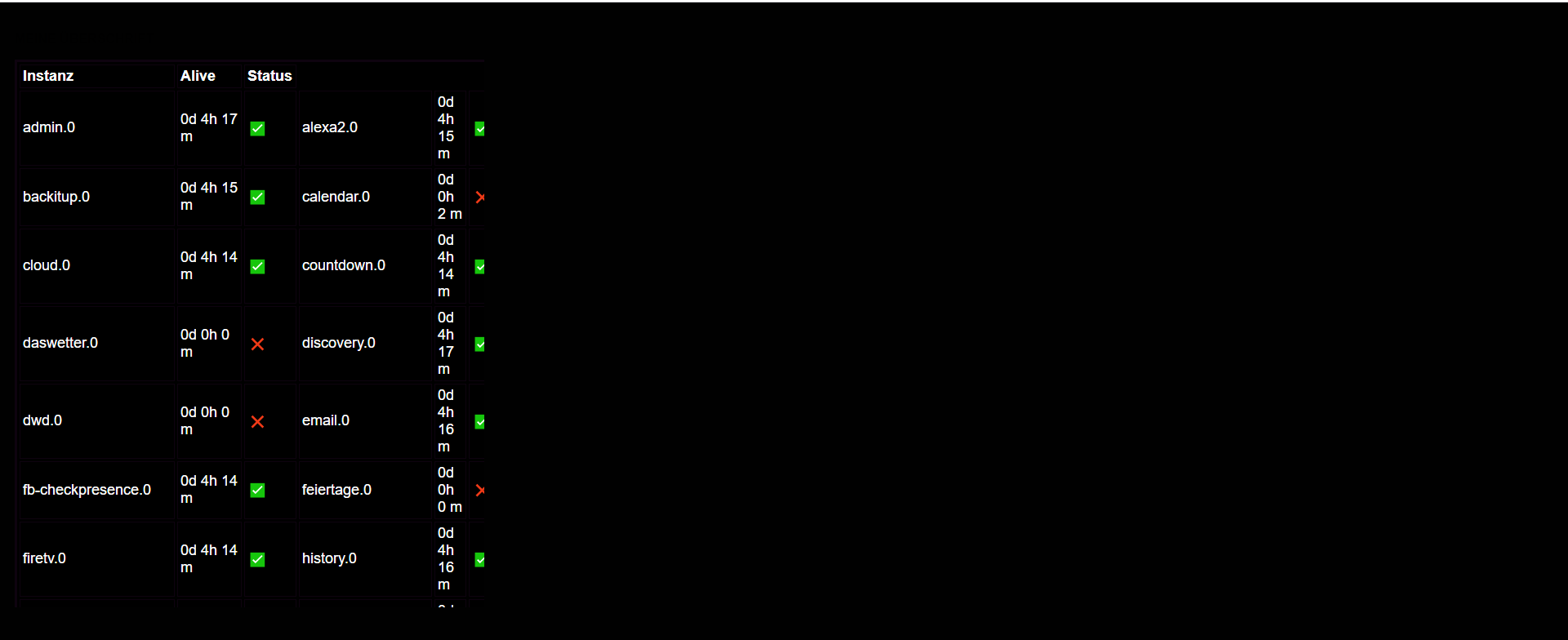

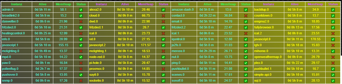

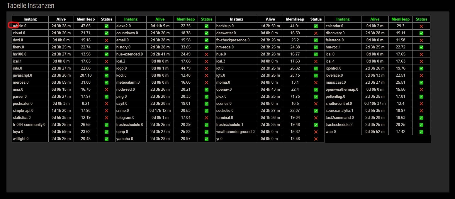

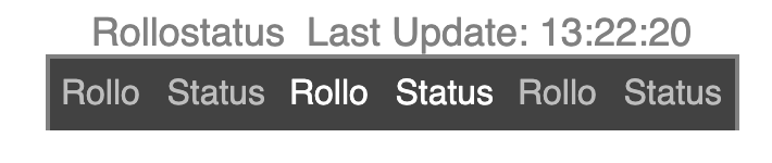

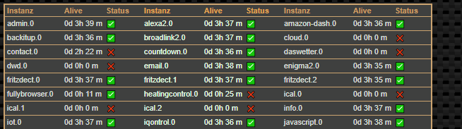

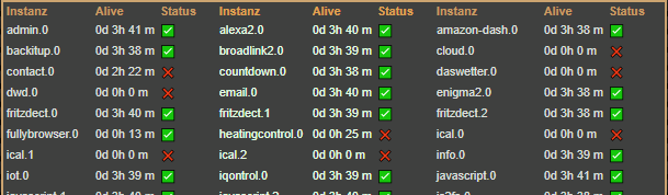

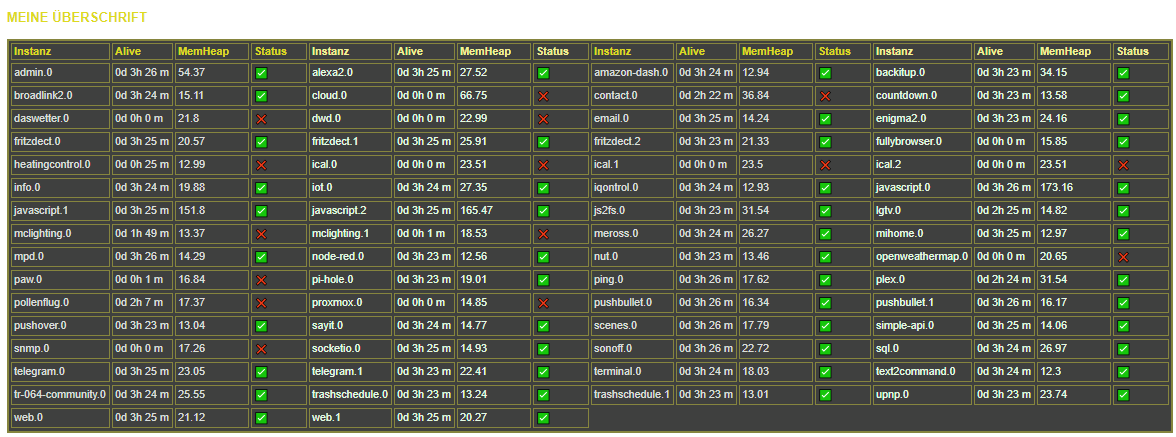

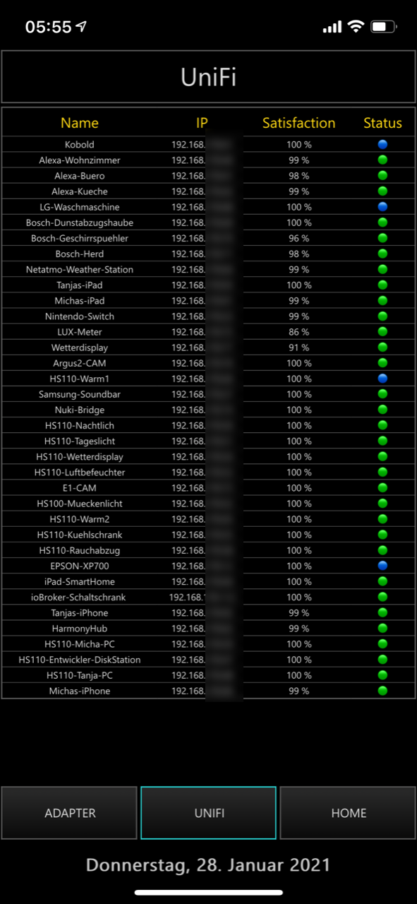

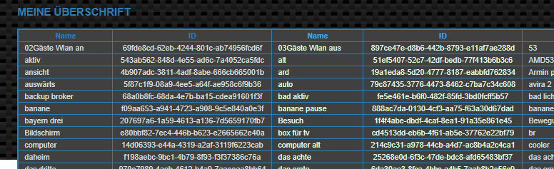

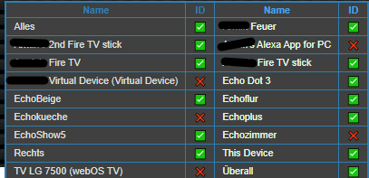

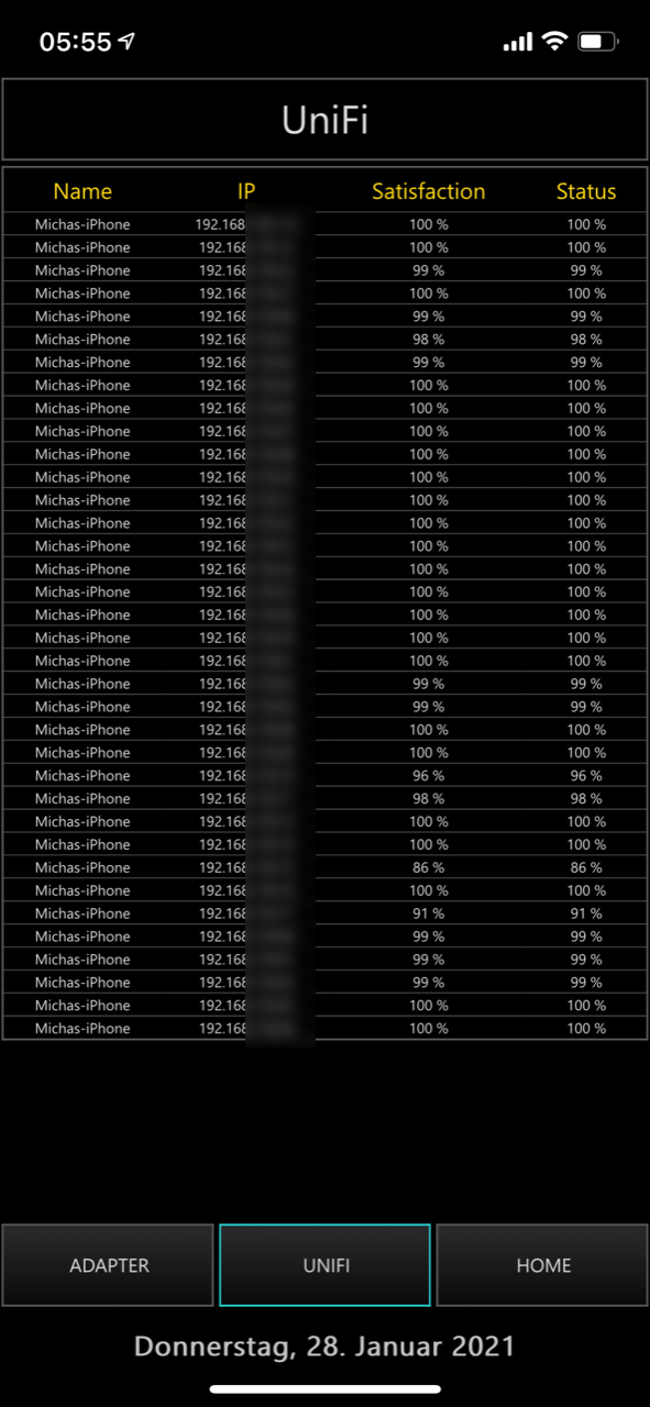

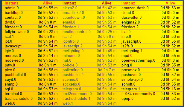

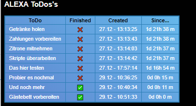

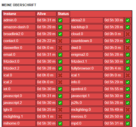

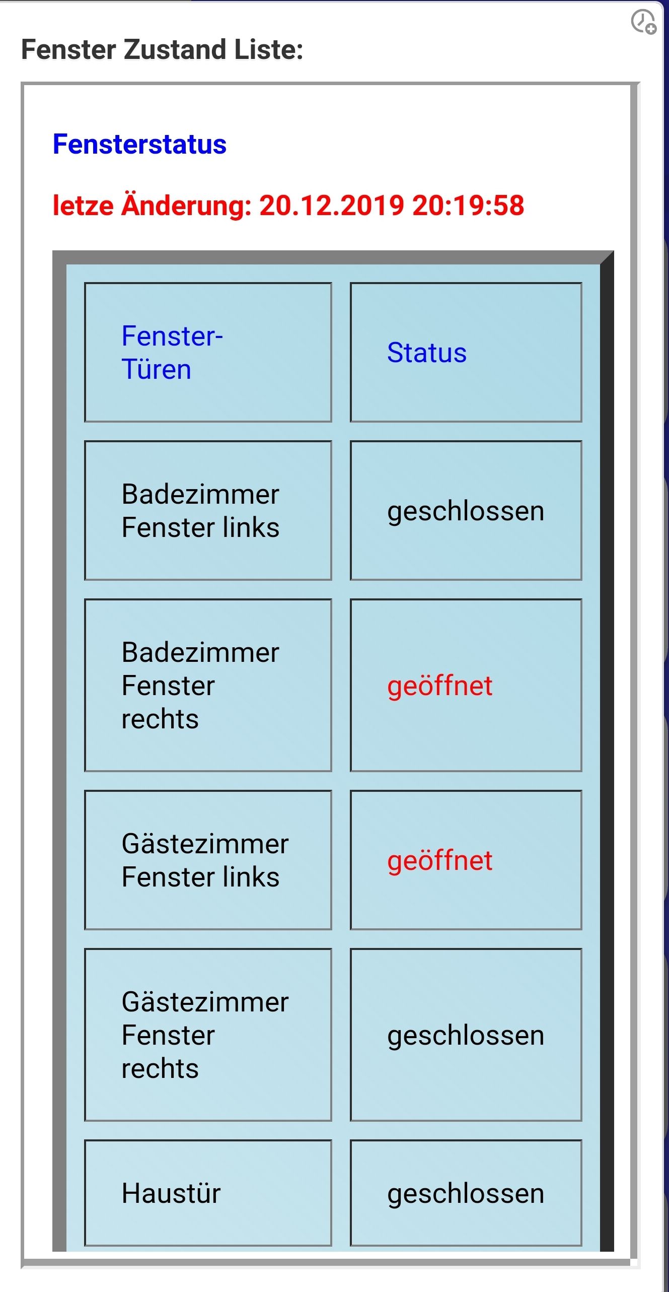

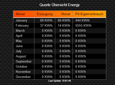

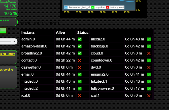

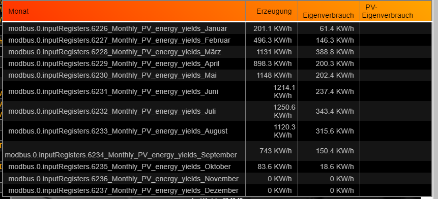

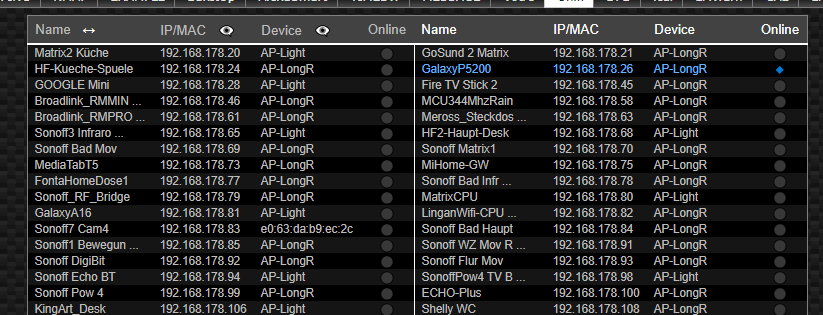

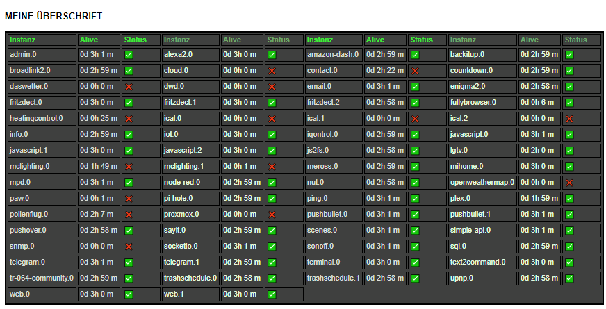

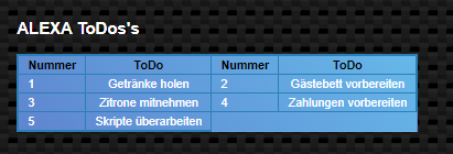

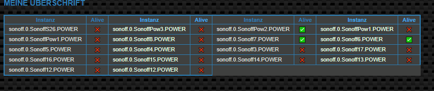

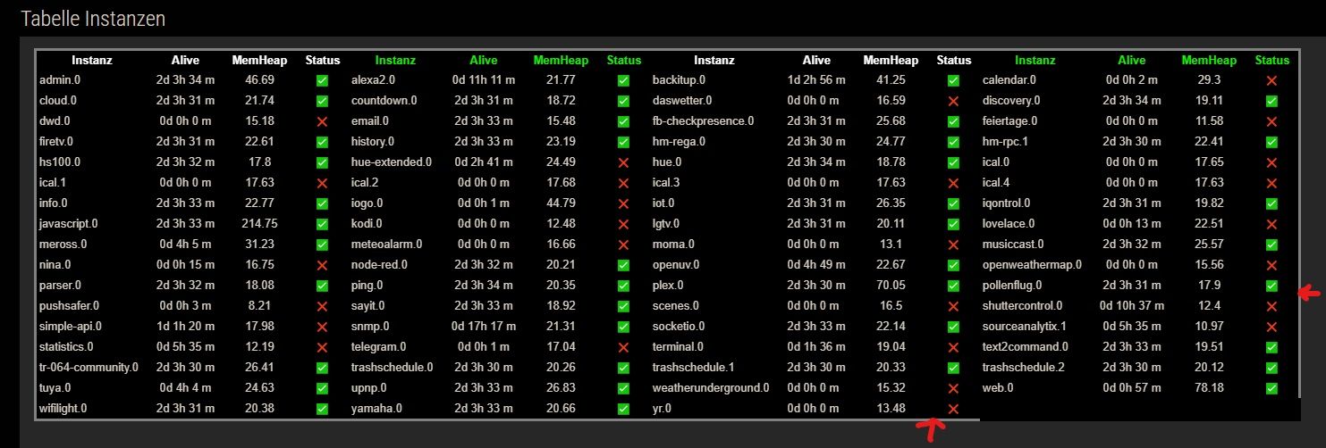

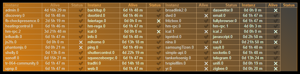

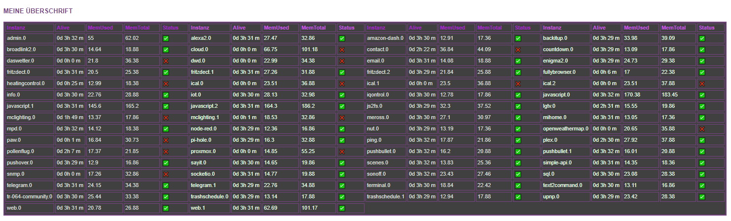

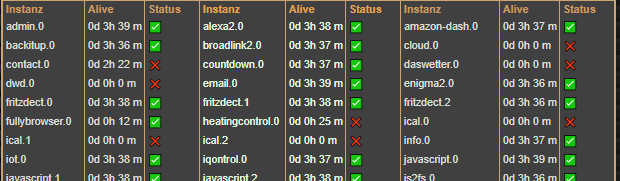

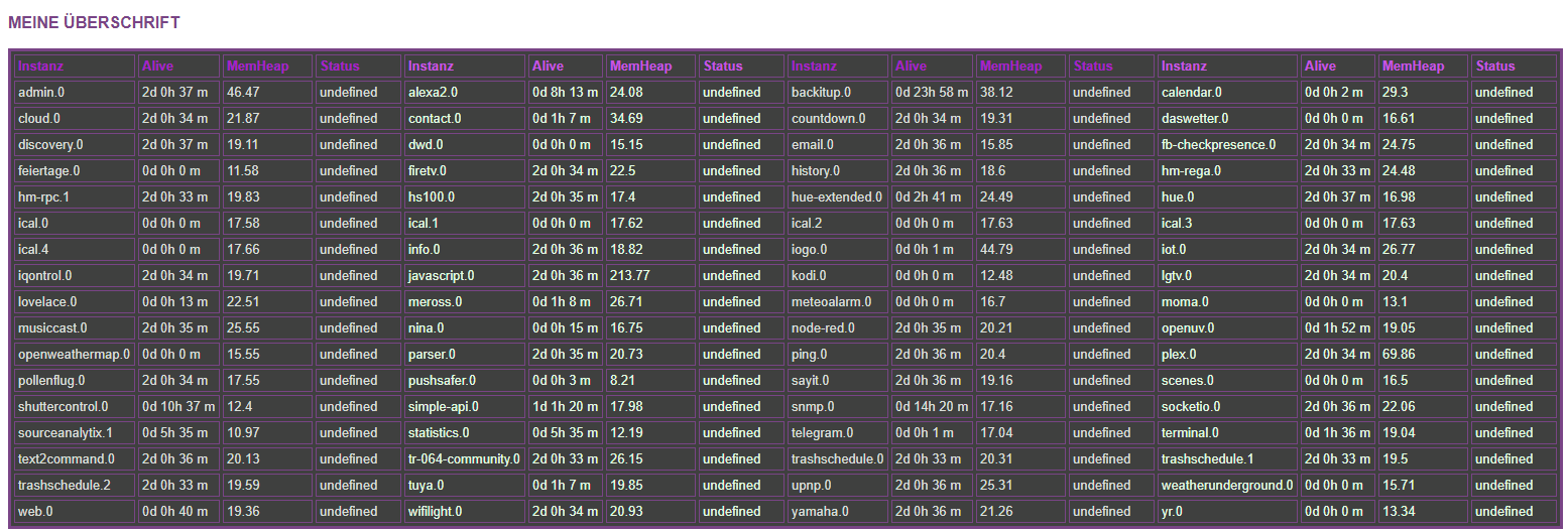

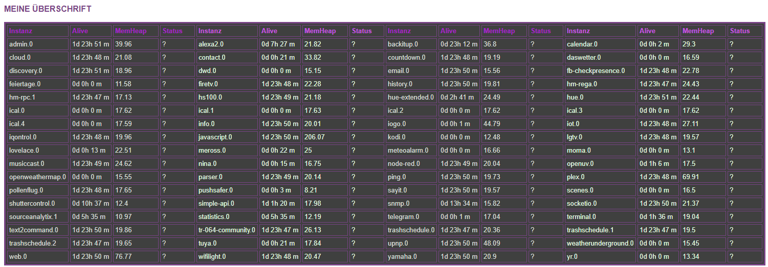

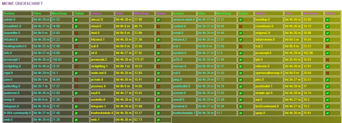

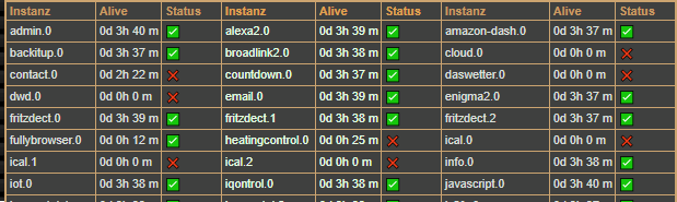

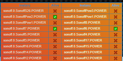

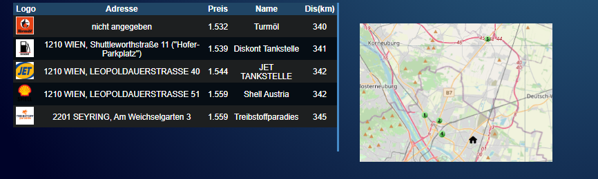

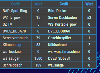

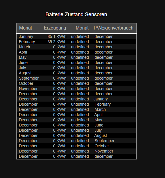

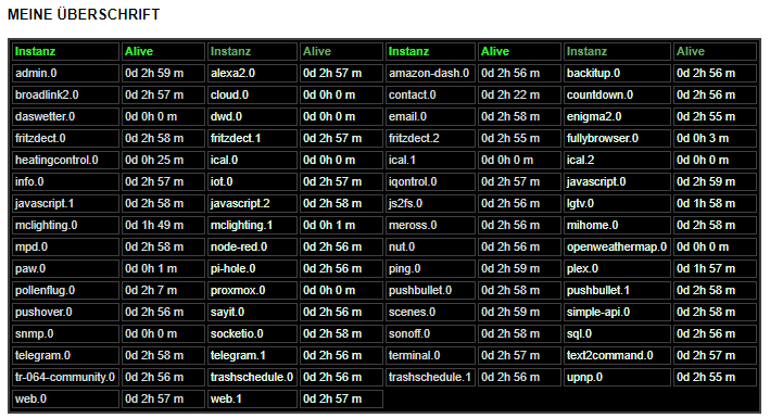

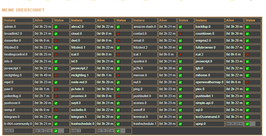

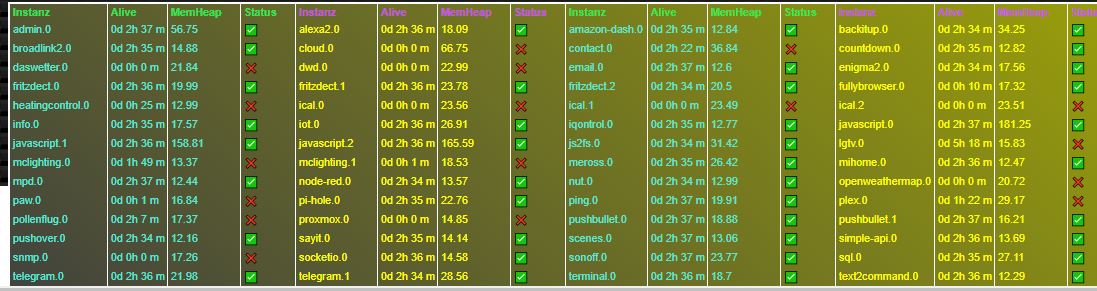

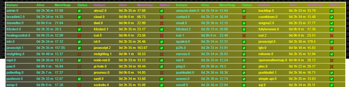

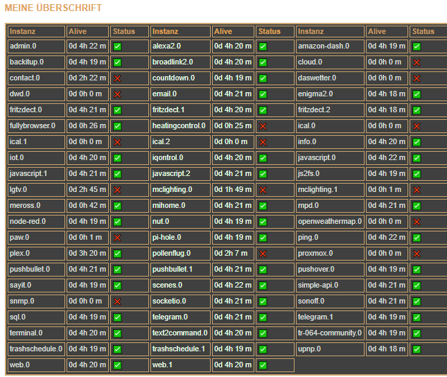

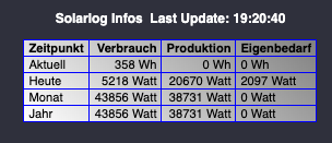

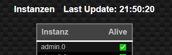

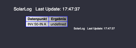

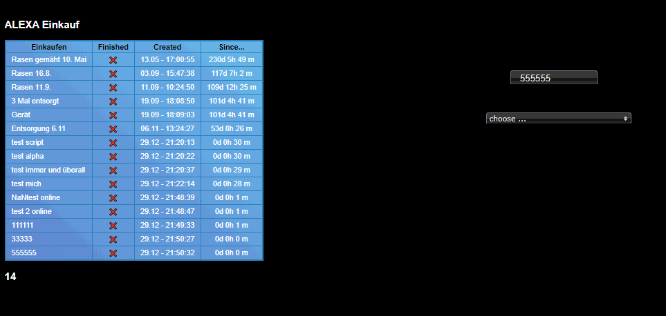

      was kann man alles einstellen:
      • tabelle zentrieren
      • schriftart, schriftgröße
      • größe der zellen beispiele: https://forum.iobroker.net/post/348791
      • tabelle aufteilen - nebeneinander - 1,2,3 oder4
      • farben: hintergrund allgemein, hintergrund tabelle (verlauf), felderfarbe, ...
      • gitterlinien - alle, nur spalten, nur zeilen, keine
      • eine gesamtüberschrift
      • tabellenwert-überschrift
      • schedule - wie oft wird geprüft
      • ob man eine datei möchte - z.b. für iqontrol
      • überschriften der spalten in der tabelle ein- und abschalten
      • für jede spalte eigene zell-ausrichtung (center,left,right)

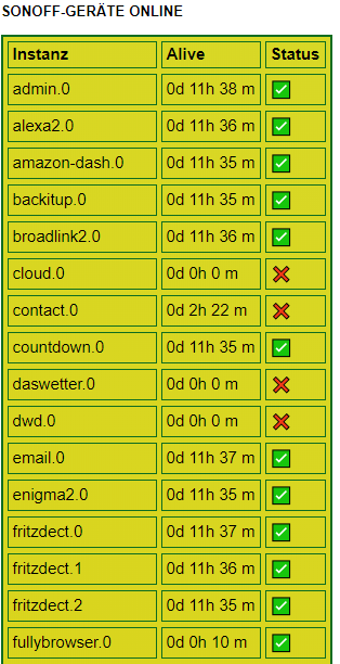

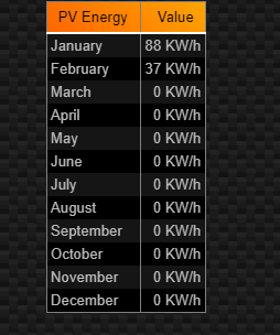

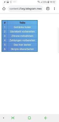

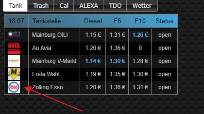

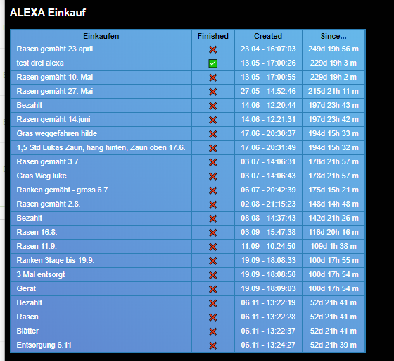

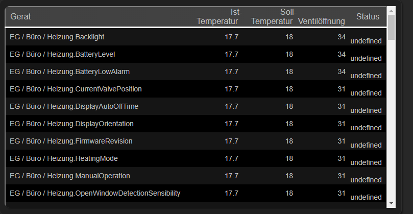

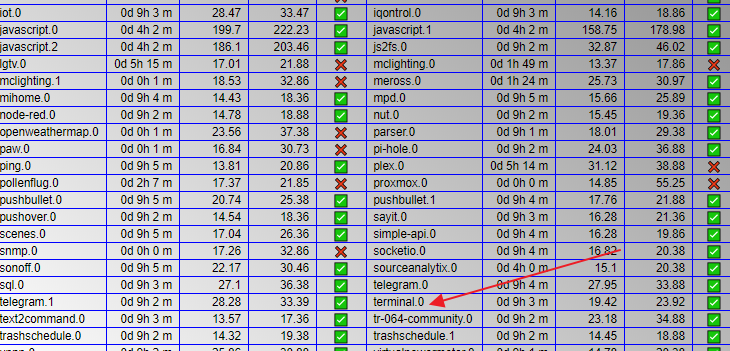

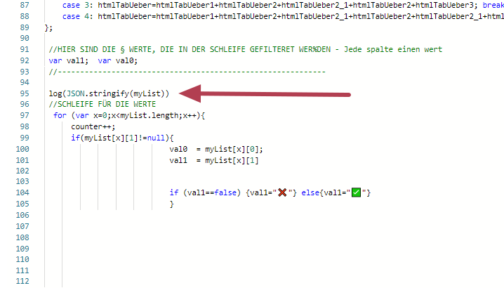

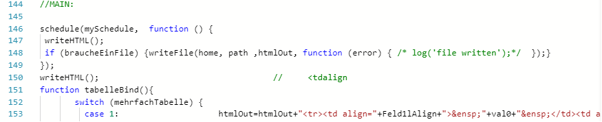

      im script wird erklärt, was einzustellen ist - es muss der haupteil - je nach gewünschten daten - angelichen werden - evtl muss auch ein schedule erzeugt werden- damit die daten dynamisch geschrieben werden
      Script für verschiedene spaltenanzahl (anzahl werte, die anzuzeigen sind)

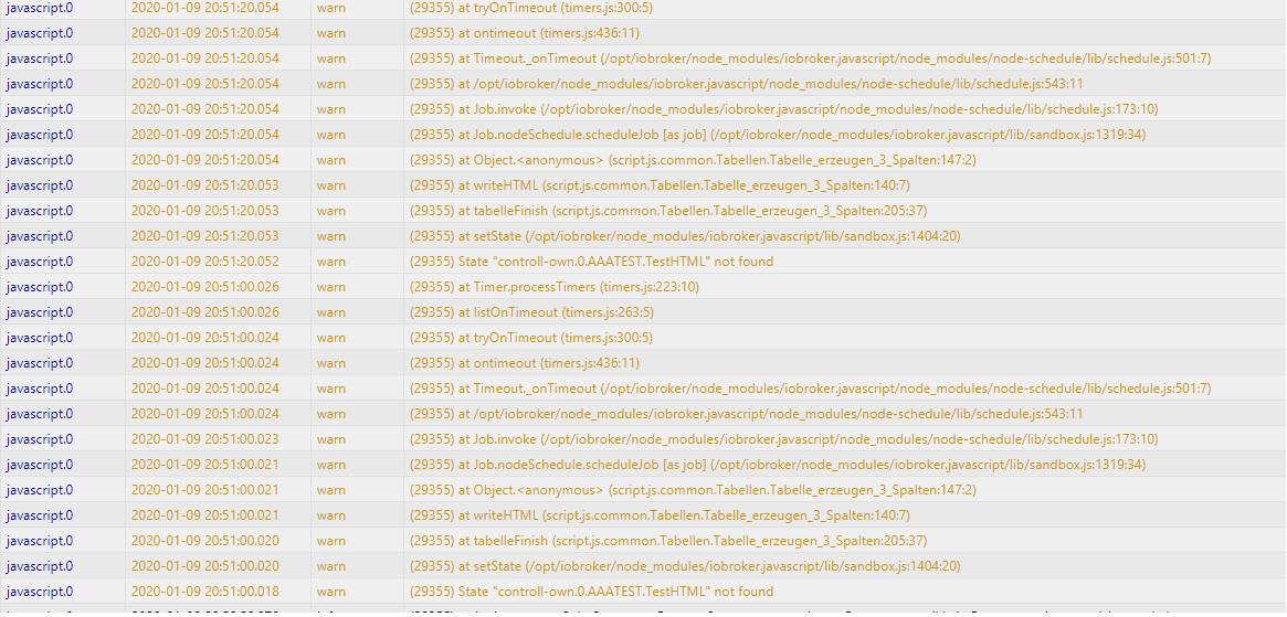

      const path = "/htmlexamplesetting.html";                   //FIlenamen definieren
      const home ='vis.0'                                 //wo soll das file im iobroker-file-system liegen ? (oder z.b auch iqontrol.meta)
      let   braucheEinFile=false;                          // bei true wird ein file geschrieben
      let   braucheEinVISWidget=true;                     // bei true wird ein html-tabelle in einen dp geschrieben - siehe nächste zeile
      let dpVIS="controll-own.0.AAATEST.TestHTML"         //WICHTIG wenn braucheEinVISWidget auf true gesetzt !!  dp zusätzlich für VIS-HTML-Basic-Widget
      let mySchedule=" */20 * * * * * ";                       //jede minute

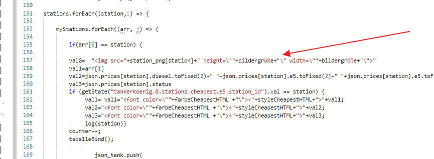

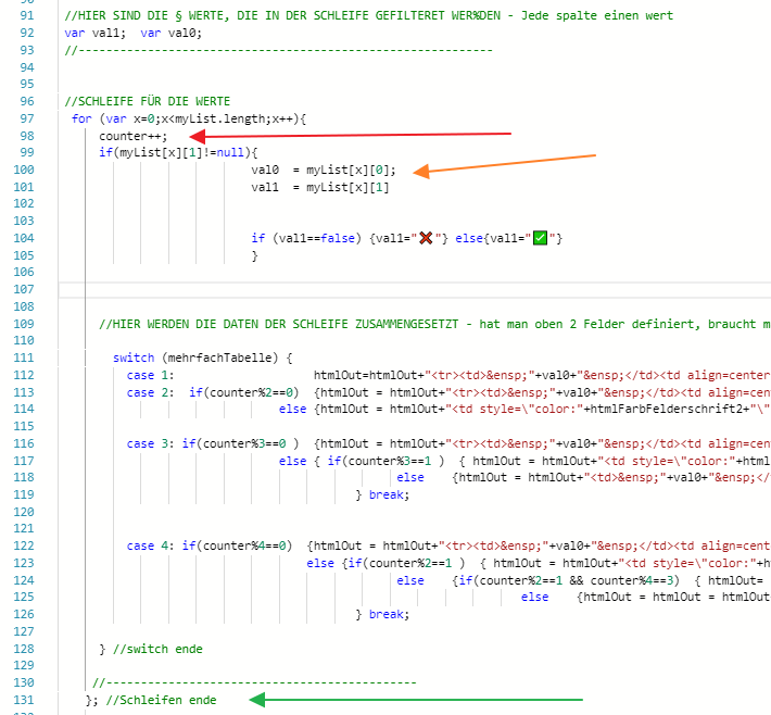

      //---------hier kommt eure schleife rein counter++, tabelleBind() und tabelleFinish() müssen so integriert bleiben !!!------------------------------
      //---------alle valx werte müssen von euch bestimmt werden - val0,val1 !!!---------------------------------------------------------------------

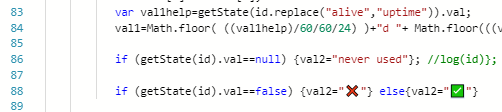

      $('system.adapter.*.alive').each(function(id, i) {           // hier eigene schleife definieren
              var ida = id.split('.');
              if( !(id.includes("vis") || id.includes("devices") ||  id.includes("fullcalendar"))){
                counter++;                                       // SEHR WICHTIG - MUSS IN JEDER SCHLEIFE INTEGRIERT SEIN
                val0=ida[2]+"."+ida[3];
                var val1help=getState(id.replace("alive","uptime")).val;
                val1=Math.floor( ((val1help)/60/60/24) )+"d "+ Math.floor(((val1help)/60/60) % 24) +"h "+ Math.floor( ((val1help)/60) % 60 )+" m" ;
           tabelleBind(); //HIER NICHTS ÄNDERN : HIER WERDEN DIE DATEN DER SCHLEIFE ZUSAMMENGESETZT  - diese function muss als letztes in der eigenen schleife aufgerufen werden
         }}); //Schleifen Ende - je nach schleifenart muss hier etwas geändert werden !!!!!!!!!
            tabelleFinish(); // AB HIER NICHTS ÄNDERN - tabelle fertigstellen
      } // function ende
      //MAIN:
      schedule(mySchedule,  function () {
       writeHTML();
       if (braucheEinFile) {writeFile(home, path ,htmlOut, function (error) { /* log('file written');*/  });}
      writeHTML();
      function tabelleBind(){
             switch (mehrfachTabelle) {
               case 1:  if(counter%2==0)         {   htmlOut=htmlOut+"<tr bgcolor=\""+farbeGeradeZeilen+"\"><td align="+Feld1lAlign+">&ensp;"+val0+"&ensp;</td><td align="+Feld2lAlign+">&ensp;"+val1+"&ensp;</td></tr>"; break;  } else
                                                 {   htmlOut=htmlOut+"<tr bgcolor=\""+farbeUngeradeZeilen+"\"><td align="+Feld1lAlign+">&ensp;"+val0+"&ensp;</td><td align="+Feld2lAlign+">&ensp;"+val1+"&ensp;</td></tr>"; break;  }
               case 2:  if(counter%4==0){
                        if(counter%2==0)  {htmlOut = htmlOut+"<tr bgcolor=\""+farbeGeradeZeilen+"\" ><td align="+Feld1lAlign+">&ensp;"+val0+"&ensp;</td><td style=\" border-right: "+trennungsLinie+"px solid "+farbetrennungsLinie+
                                          ";\"align="+Feld2lAlign+">&ensp;"+val1+"&ensp;</td>"; }
                                     else {htmlOut = htmlOut+"<td align="+Feld1lAlign+" style=\"color:"+htmlFarbFelderschrift2+"\">&ensp;"+val0+"&ensp;</td><td  align="+Feld2lAlign+" style=\"color:"+
                                           htmlFarbFelderschrift2+"\">&ensp;"+val1+"&ensp;</td></tr>";} break;
               }else{
                        if(counter%2==0)  {htmlOut = htmlOut+"<tr bgcolor=\""+farbeUngeradeZeilen+"\"><td align="+Feld1lAlign+">&ensp;"+val0+"&ensp;</td><td style=\" border-right: "+trennungsLinie+
                                          "px solid "+farbetrennungsLinie+";\" align="+Feld2lAlign+">&ensp;"+val1+"&ensp;</td>"; }
                                     else {htmlOut = htmlOut+"<td  align="+Feld1lAlign+" style=\" color:"+htmlFarbFelderschrift2+"\">&ensp;"+val0+"&ensp;</td><td  align="+Feld2lAlign+
                                        " style=\"color:"+htmlFarbFelderschrift2+"\">&ensp;"+val1+"&ensp;</td></tr>";} break;}
               case 3: if(counter%2==0)   {
                       if(counter%3==0 )  {htmlOut = htmlOut+"<tr bgcolor=\""+farbeGeradeZeilen+"\"><td align="+Feld1lAlign+">&ensp;"+val0+"&ensp;</td><td style=\" border-right: "+trennungsLinie+"px solid "+
                                     else { if(counter%3==1 )  { htmlOut = htmlOut+"<td align="+Feld1lAlign+" style=\"color:"+htmlFarbFelderschrift2+"\">&ensp;"+val0+"&ensp;</td><td  align="+Feld2lAlign+
                                                               " style=\"border-right: "+trennungsLinie+"px solid "+farbetrennungsLinie+";color:"+htmlFarbFelderschrift2+"\">&ensp;"+val1+"&ensp;</td>";}
                                                      else    {htmlOut = htmlOut+"<td align="+Feld1lAlign+">&ensp;"+val0+"&ensp;</td><td align="+Feld2lAlign+">&ensp;"+val1+"&ensp;</td></tr>";}
                                                } break; }else{
                       if(counter%3==0 )  {htmlOut = htmlOut+"<tr bgcolor=\""+farbeUngeradeZeilen+"\"><td align="+Feld1lAlign+">&ensp;"+val0+"&ensp;</td><td style=\" border-right: "+trennungsLinie+"px solid "+
                                                } break;  }

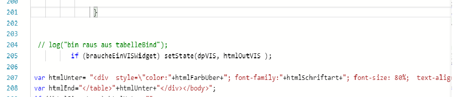

               case 4: //counter=counter+8
               if(counter%8==0)   {
                        if(counter%4==0)  {htmlOut = htmlOut+"<tr bgcolor=\""+farbeGeradeZeilen+"\"><td align="+Feld1lAlign+">&ensp;"+val0+"&ensp;</td><td style=\" border-right: "+trennungsLinie+"px solid "+
                                         else {if(counter%4==1 )  { htmlOut = htmlOut+"<td align="+Feld1lAlign+" style=\"color:"+htmlFarbFelderschrift2+"\">&ensp;"+val0+"&ensp;</td><td  align="+Feld2lAlign+
                                                                  " style=\"color:"+htmlFarbFelderschrift2+"\">&ensp;"+val1+"&ensp;</td>";}
                                                      else    {if(counter%4==3)  { htmlOut= htmlOut+"<td align="+Feld1lAlign+" style=\"color:"+htmlFarbFelderschrift2+"\">&ensp;"+val0+"&ensp;</td><td  align="+
                                                                                                 Feld2lAlign+" style=\"border-right: "+trennungsLinie+"px solid "+farbetrennungsLinie+"; color:"+htmlFarbFelderschrift2+
                                                                        else    {htmlOut = htmlOut = htmlOut+"<td align="+Feld1lAlign+">&ensp;"+val0+"&ensp;</td><td style=\" border-right: "+trennungsLinie+"px solid "
                                                                                 +farbetrennungsLinie+";\" align="+Feld2lAlign+">&ensp;"+val1+"&ensp;</td>";}}
                                                } break;}else{
                        if(counter%4==0)  {htmlOut = htmlOut+"<tr bgcolor=\""+farbeUngeradeZeilen+"\"><td align="+Feld1lAlign+">&ensp;"+val0+"&ensp;</td><td style=\" border-right: "+trennungsLinie+"px solid "+
                                                                                                 +Feld2lAlign+" style=\" color:"+htmlFarbFelderschrift2+"\">&ensp;"+val1+"&ensp;</td></tr>";}
                                                                        else    {htmlOut = htmlOut = htmlOut+"<td align="+Feld1lAlign+">&ensp;"+val0+"&ensp;</td><td style=\" border-right: "+trennungsLinie+"px solid "+
                                                }  break;   }
           } //switch ende
      function tabelleFinish() {
               case 1:    break;
               case 2:    if(counter%2==0)  htmlOut = htmlOut.replace(/<\/td>$/, '</td><td>&ensp;</td><td>&ensp;</td></tr>');
                          break;
               case 3:    if(counter%3==2)  htmlOut = htmlOut.replace(/<\/td>$/, "</td></tr>");
                          if(counter%3==1)  htmlOut = htmlOut.replace(/<\/td>$/,  '</td><td>&ensp;</td><td>&ensp;</td></tr>');
                          if(counter%3==0)  htmlOut = htmlOut.replace(/<\/td>$/, "</td><td>&ensp;</td><td style=\" border-right: "+trennungsLinie+"px solid "+farbetrennungsLinie+"\">&ensp;</td><td>&ensp;</td><td>&ensp;</td></tr>");
                          break;
               case 4:    if(counter%4==3)  htmlOut = htmlOut.replace(/<\/td>$/, "</td></tr>");
                          if(counter%4==2)  htmlOut = htmlOut.replace(/<\/td>$/, "</td><td>&ensp;</td><td>&ensp;</td></tr>");
                          if(counter%4==1)  htmlOut = htmlOut.replace(/<\/td>$/, "</td><td>&ensp;</td><td style=\" border-right: "+trennungsLinie+"px solid "+farbetrennungsLinie+"\">&ensp;</td><td>&ensp;</td><td>&ensp;</td></tr>");
                          if(counter%4==0)  htmlOut = htmlOut.replace(/<\/td>$/, "</td><td>&ensp;</td><td style=\" border-right: "+trennungsLinie+"px solid "+farbetrennungsLinie+"\">&ensp;</td><td>&ensp;</td><td style=\" border-right: "+trennungsLinie+"px solid "+farbetrennungsLinie+"\">&ensp;</td><td>&ensp;</td><td>&ensp;</td></tr>");
                          break; }
                var htmlUeber=    "<p style=\"color:"+htmlFarbUber+"; font-family:"+htmlSchriftart+"; font-size: "+htmlÜberFontGroesse+"; font-weight:"+htmlSchriftWeite+ "\">"+htmlFeldUeber+"&ensp;&ensp;Last Update: "+formatDate(getDateObject((parseFloat((new Date().getTime())))), "SS:mm:ss");+"</p>";
             var htmlUnter= "<div  style=\"color:"+htmlFarbUber+"; font-family:"+htmlSchriftart+"; font-size: 70%; text-align: right;\" >"+htmlFeldUeber+"&ensp;&ensp;Last Update: "+formatDate(getDateObject((parseFloat((new Date().getTime())))), "SS:mm:ss");+"</div>"
              if (!htmlSignature) htmlUnter="";
                //Ausgabe über VIS html widget - tabelle in datenpunkt schreiben - html tabelle ohne html header und body
                 var htmlOutVIS="";
               //  htmlUberschrift ? htmlOutVIS=htmlUeber+htmlTabStyle+htmlTabUeber+htmlOut+"</table>" : htmlOutVIS=htmlTabStyle+htmlTabUeber+htmlOut+"</table>";
                  if (htmlUberschrift)
                      { zentriert ? htmlOutVIS=htmlZentriert+htmlUeber+htmlTabStyle+htmlTabUeber+htmlOut+"</table>"+htmlUnter : htmlOutVIS=htmlUeber+htmlTabStyle+htmlTabUeber+htmlOut+"</table>"+htmlUnter ;
                    } else {
                     zentriert ?  htmlOutVIS=htmlZentriert+htmlTabStyle+htmlTabUeber+htmlOut+"</table>"+htmlUnter :  htmlOutVIS=htmlTabStyle+htmlTabUeber+htmlOut+"</table>"+htmlUnter;
        // log("bin raus aus tabelleBind");
                 if (braucheEinVISWidget) setState(dpVIS, htmlOutVIS );
       var htmlUnter= "<div  style=\"color:"+htmlFarbUber+"; font-family:"+htmlSchriftart+"; font-size: 80%;  text-align: center; \" >"+htmlFeldUeber+"&ensp;&ensp;Last Update: "+formatDate(getDateObject((parseFloat((new Date().getTime())))), "SS:mm:ss");+"</div>"
       var htmlEnd="</table>"+htmlUnter+"</div></body>";
       //mit oder ohne überschrift - zentriert oder links
      htmlUberschrift ? htmlOut=htmlStart+htmlUeber+htmlTabStyle+htmlTabUeber+htmlOut+htmlEnd : htmlOut=htmlStart+htmlTabStyle+htmlTabUeber+htmlOut+htmlEnd;
       //log(htmlOut);
         //@liv-in-sky 2020  4.2.-18:42
      //HIER WIRD PFAD UND FILENAME DEFINIERT
      const path = "/htmlexample.html";                   //FIlenamen definieren
      let   braucheEinFile=true;                          // bei true wird ein file geschrieben
      //HIER DIE SPALTEN ANZAHL DEFINIEREN - jede Spalte einen Wert - in diesem Beispiel sind es 3
      var htmlFeld1='Instanz';      var Feld1lAlign="left";                     // überschrift Tabellen Spalte1 und  Ausrichtung left,right or center
      var htmlFeld2='Alive';        var Feld2lAlign="center";                      // überschrift Tabellen Spalte2 und  Ausrichtung left,right or center
      var htmlFeld3='Status';         var Feld3lAlign="right";                    // überschrift Tabellen Spalte3 und  Ausrichtung left,right or center
      //hier werden die styles für die tabelle definiert
      //ÜBERSCHRIFT ÜBER TABELLE
      let   htmlUberschrift=false;                           // mit Überschrift über der tabelle
      let   htmlSignature=false;                              // anstatt der Überscghrift eine signature: - kleiner - anliegend
      const htmlFeldUeber='Batterie Zustand Sensoren';              // Überschrift und Signature
      const htmlFarbUber="white";                         // Farbe der Überschrift
      const htmlSchriftWeite="normal";                       // bold, normal - Fettschrift für Überschrift
      const htmlÜberFontGroesse="18px";                       // schriftgröße überschrift
      //MEHRERE TABELLEN NEBENEINANDER
      let   mehrfachTabelle=3;                              // bis zu 4 Tabellen werden nebeneinander geschrieben-  verkürzt das Ganze, dafür etwas breiter - MÖGLICH 1,2,3,oder 4 !!!
      const trennungsLinie="2";                             //extra trennungslinie bei mehrfachtabellen - evtl auf 0 stellen, wnn htmlRahmenLinien auf none sind
      const farbetrennungsLinie="white";
      const htmlFarbZweiteTabelle="white";                // Farbe der Überschrift bei jeder 2.ten Tabelle
      const htmlFarbTableColorUber="#BDBDBD";               // Überschrift in der tabelle - der einzelnen Spalten
      //ÜBERSCHRIFT SPALTEN
      const UeberSchriftHöhe="35";                          //Überschrift bekommt mehr Raum - darunter und darüber - Zellenhöhe
      const LinieUnterUeberschrift="3";                   // Linie nur unter Spaltenüberschrift -
      const farbeLinieUnterUeberschrift="white";
      const groesseUeberschrift=16;
      const UeberschriftStyle="normal"                     // möglich "bold"
      //GANZE TABELLE
      let abstandZelle="1";
      let farbeUngeradeZeilen="#000000";                     //Farbe für ungerade Zeilenanzahl - Hintergrund der Spaltenüberschrift bleibt bei htmlFarbTableColorGradient1/2
      let farbeGeradeZeilen="#151515";                        //Farbe für gerade Zeilenanzahl - Hintergrund der Spaltenüberschrift bleibt bei htmlFarbTableColorGradient1/2
      let weite="auto";                                     //Weite der Tabelle
      let zentriert=true;                                   //ganze tabelle zentriert
      const backgroundAll="#000000";                        //Hintergrund für die ganze Seite - für direkten aufruf oder iqontrol sichtber - keine auswirkung auf vis-widget
      const htmlSchriftart="Helvetica";
      const htmlSchriftgroesse="14px";
      //FELDER UND RAHMEN
      let   UeberschriftSpalten=true;                // ein- oder ausblenden der spatlen-überschriften
      const htmlFarbFelderschrift="#BDBDBD";                  // SchriftFarbe der Felder
      const htmlFarbFelderschrift2="#D8D8D8";                 // SchriftFarbe der Felder für jede 2te Tabelle
      const htmlFarbTableColorGradient1="#424242";          //  Gradient - Hintergrund der Tabelle - Verlauffarbe
      const htmlFarbTableColorGradient2="#424242";          //  Gradient - Hintergrund der Tabelle - ist dieser Wert gleich Gradient1 gibt es keinen verlauf
      const htmlFarbTableBorderColor="grey";             // Farbe des Rahmen - is tdieser gleich den gradienten, sind die rahmen unsichtbar
      let htmlRahmenLinien="none";                            // Format für Rahmen: MÖGLICH: "none" oder "all" oder "cols" oder "rows"
      const htmlSpalte1Weite="auto";                   //  Weite der ersten beiden  Spalten oder z.b. 115px
      // HIER NICHTS  ÄNDERN
      let borderHelpBottum;
      let borderHelpRight;
      let htmlcenterHelp;
      let htmlcenterHelp2;
      if(htmlRahmenLinien=="rows") {borderHelpBottum=1;borderHelpRight=0;}
      if(htmlRahmenLinien=="cols") {borderHelpBottum=0;borderHelpRight=1;}
      if(htmlRahmenLinien=="none") {borderHelpBottum=0;borderHelpRight=0;}
      if(htmlRahmenLinien=="all")  {borderHelpBottum=1;borderHelpRight=1;}
      zentriert ? htmlcenterHelp="auto" : htmlcenterHelp="left";
      zentriert ? htmlcenterHelp2="center" : htmlcenterHelp2="left";
      const htmlZentriert='<center>'
      const htmlStart=    "<!DOCTYPE html><html lang=\"de\"><head><title>Vorlage</title><meta http-equiv=\"content-type\" content=\"text/html;  http-equiv=\"refresh\" content=\"30\"; charset=utf-8\">"+
                         "<style> * {  margin: 0;} body {background-color: "+backgroundAll+"; margin: 0 auto;  }"+
                         " p {padding-top: 10px; padding-bottom: 10px; text-align: "+htmlcenterHelp2+"}"+
                        // " div { margin: 0 auto;  margin-left: auto; margin-right: auto;}"+
                         " td { padding:"+abstandZelle+"px; border:0px solid "+htmlFarbTableBorderColor+";  border-right:"+borderHelpRight+"px solid "+htmlFarbTableBorderColor+";border-bottom:"+borderHelpBottum+"px solid "+htmlFarbTableBorderColor+";}"+
                         " table { width: "+weite+";  margin: 0 "+htmlcenterHelp+"; border:1px solid "+htmlFarbTableBorderColor+"; border-spacing=\""+abstandZelle+"0px\" ; }"+   // margin macht center
                         "td:nth-child(1) {width: "+htmlSpalte1Weite+"}"+"td:nth-child(2) {width:"+htmlSpalte1Weite+"}"+
                         " </style></head><body> <div>";
      //const htmlUeber=    "<p style=\"color:"+htmlFarbUber+"; font-family:"+htmlSchriftart+"; font-weight: bold\">"+htmlFeldUeber+"</p>";
      const htmlTabStyle= "<table bordercolor=\""+htmlFarbTableBorderColor+"\" border=\"2px\" cellspacing=\""+abstandZelle+"\" cellpadding=\""+abstandZelle+"\" width=\""+weite+"\" rules=\""+htmlRahmenLinien+"\" style=\"color:"+htmlFarbFelderschrift+";  font-size:"+htmlSchriftgroesse+
                            "; font-family:"+htmlSchriftart+";background-image: linear-gradient(42deg,"+htmlFarbTableColorGradient2+","+htmlFarbTableColorGradient1+");\">";
      const htmlTabUeber1="<tr height=\""+UeberSchriftHöhe+"\" style=\"color:"+htmlFarbTableColorUber+"; font-size: "+groesseUeberschrift+"px; font-weight: "+UeberschriftStyle+" ;  border-bottom: "+LinieUnterUeberschrift+"px solid "+farbeLinieUnterUeberschrift+" \">";
      const htmlTabUeber3="</tr>";
      table td:first-child {}  //1
      table td:nth-child(2) {} //2
      table td:nth-child(3) {} //3
      table td:last-child {}   //4
      //NICHTS ÄNDERN - abhängig von den oben definierten _Spalten - in diesem Beispiel sind es 3
         	var htmlTabUeber2="<td width="+htmlSpalte1Weite+" align="+Feld1lAlign+">&ensp;"+htmlFeld1+"&ensp;</td><td width="+htmlSpalte1Weite+" align="+Feld2lAlign+">&ensp;"+htmlFeld2+"&ensp;</td><td  align="+Feld3lAlign+">&ensp;"+htmlFeld3+"&ensp;</td>";
      var htmlTabUeber2_1="<td width="+htmlSpalte1Weite+" align="+Feld1lAlign+" style=\"color:"+htmlFarbZweiteTabelle+"\">&ensp;"+htmlFeld1+"&ensp;</td><td width="+htmlSpalte1Weite+"  align="+Feld2lAlign+" style=\"color:"+htmlFarbZweiteTabelle+"\">&ensp;"+htmlFeld2+
                         "&ensp;</td><td  align="+Feld3lAlign+" style=\"color:"+htmlFarbZweiteTabelle+"\">&ensp;"+htmlFeld3+"&ensp;</td>";
      var htmlTabUeber="";
      var htmlOut="";
      var mix;
      var counter;
      //HIER SIND DIE  WERTE, DIE IN DER SCHLEIFE GEFILTERET WER%DEN - Jede spalte einen wert - jeder valx muss in dieser schleife gesetzt werden !!
      var val1; var val0; var val2;
      function writeHTML(){
      htmlOut="";
      counter=-1;
      htmlTabUeber="";
         case 1: htmlTabUeber=htmlTabUeber1+htmlTabUeber2+htmlTabUeber3;  break;
         case 2: htmlTabUeber=htmlTabUeber1+htmlTabUeber2+htmlTabUeber2_1+htmlTabUeber3; break;
         case 3: htmlTabUeber=htmlTabUeber1+htmlTabUeber2+htmlTabUeber2_1+htmlTabUeber2+htmlTabUeber3; break;
         case 4: htmlTabUeber=htmlTabUeber1+htmlTabUeber2+htmlTabUeber2_1+htmlTabUeber2+htmlTabUeber2_1+htmlTabUeber3; break;
      if (!UeberschriftSpalten) {htmlTabUeber=""}
      //---------alle valx werte müssen von euch bestimmt werden - val0,val1,val2 !!!---------------------------------------------------------------------
      $('system.adapter.*.alive').each(function(id, i) {           // hier eigene schleife definieren und den wert counter++ nicht vergessen  !!!
              if( !(id.includes("vis") || id.includes("device")  ||  id.includes("alexa2") ||  id.includes("phantom"))){
                if (getState(id).val==null) {val2="never used"}; //log(id)};
                if (getState(id).val==false) {val2="❌"} else{val2="✅"}
      //--------------------------------------------------Ende der schleife------------------------------------------------------------------------------

      //MAIN:
       writeHTML();
      writeHTML();                                   //     <tdalign
                 var htmlOutVIS="";
                    } else {
      let dpVIS="controll-own.0.AAATEST.TestHTML"         //WICHTIG wenn "braucheEinVISWidget" auf true gesetzt !!  dp zusätzlich für VIS-HTML-Basic-Widget
      //HIER DIE SPALTEN ANZAHL DEFINIEREN - jede Spalte einen Wert - in diesem Beispiel sind es 4
      var htmlFeld2='Alive';        var Feld2lAlign="right";                      // überschrift Tabellen Spalte2 und  Ausrichtung left,right or center
      var htmlFeld3='MemHeap';         var Feld3lAlign="right";                    // überschrift Tabellen Spalte3 und  Ausrichtung left,right or center
      var htmlFeld4='Status';        var Feld4lAlign="left";                    // überschrift Tabellen Spalte4 und  Ausrichtung left,right or center
      let   mehrfachTabelle=1;                              // bis zu 4 Tabellen werden nebeneinander geschrieben-  verkürzt das Ganze, dafür etwas breiter - MÖGLICH 1,2,3,oder 4 !!!
      //GANZE TABELLE
      //FELDER UND RAHMEN
      let htmlcenterHelp;

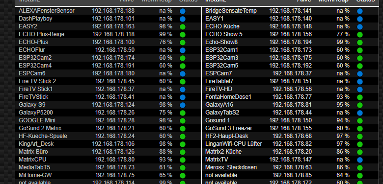

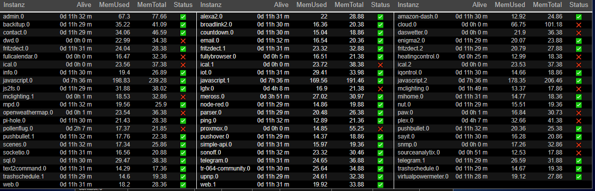

              if( !(id.includes("vis") || id.includes("devices") ||  id.includes("sss"))){
                let val1help=getState(id.replace("alive","uptime")).val;
                val2=getState(id.replace("alive","memHeapUsed")).val;
                if (getState(id).val==null) {val3="never used"}; //log(id)};
                if (getState(id).val==false) {val3="❌"} else{val3="✅"}
           // tabelle fertigstellen
             case 1:    break;
             case 2:
                        if(counter%2==0)  htmlOut = htmlOut.replace(/<\/td>$/, '</td><td>&ensp;</td><td>&ensp;</td><td>&ensp;</td><td>&ensp;</td></tr>');
                        break;
             case 3:   if(counter%3==1)  htmlOut = htmlOut.replace(/<\/td>$/, "</td></tr>");
                       if(counter%3==2)  htmlOut = htmlOut.replace(/<\/td>$/, '</td><td>&ensp;</td><td>&ensp;</td><td>&ensp;</td><td>&ensp;</td></tr>');
                       if(counter%3==0)  htmlOut = htmlOut.replace(/<\/td>$/, "</td><td>&ensp;</td><td>&ensp;</td><td>&ensp;</td><td style=\" border-right: "+trennungsLinie+"px solid "+farbetrennungsLinie+"\">&ensp;</td><td>&ensp;</td><td>&ensp;</td><td>&ensp;</td><td>&ensp;</td></tr>");
                        break;
             case 4:   if(counter%4==3) { log(htmlOut); htmlOut = htmlOut.replace(/<\/td>$/, "</td></tr>"); log(htmlOut)}
                       if(counter%4==2)  htmlOut = htmlOut.replace(/<\/td>$/, "</td><td>&ensp;</td><td>&ensp;</td><td>&ensp;</td><td>&ensp;</td></tr>");
                       if(counter%4==1)  htmlOut = htmlOut.replace(/<\/td>$/, "</td><td>&ensp;</td><td>&ensp;</td><td>&ensp;</td><td style=\" border-right: "+trennungsLinie+"px solid "+farbetrennungsLinie+"\">&ensp;</td><td>&ensp;</td><td>&ensp;</td><td>&ensp;</td><td>&ensp;</td></tr>");
                       if(counter%4==0)  htmlOut = htmlOut.replace(/<\/td>$/, "</td><td>&ensp;</td><td>&ensp;</td><td>&ensp;</td><td style=\" border-right: "+trennungsLinie+"px solid "+farbetrennungsLinie+"\">&ensp;</td><td>&ensp;</td><td>&ensp;</td><td>&ensp;</td><td style=\" border-right: "+trennungsLinie+"px solid "+farbetrennungsLinie+"\">&ensp;</td><td>&ensp;</td><td>&ensp;</td><td>&ensp;</td><td>&ensp;</td></tr>");
                       break; }

      diese scripts in blockly einbinden:
      • in diesem beispiel werden die sonoff.0.POWER datenpunkte abgefragt - macht jetzt das blockly
      • dieses übergibt ein array an eine funktion - dieses array enthält die daten für die tabellenerstellung
      • die javascript-funktion im blockly ist eines der -tabellen-javascripte - je nachdem wieviel werte man anzeigen möchte - im beispiel hier sind es 2 werte
      • das javascript muss noch angepaßt werden
        -im inneren des javascripts muss die schleife die daten aus dem im blockly erzeugten und übergebenden array (liste) aufbereiten
      • das schedule wird ins blockly übernommen - daher das schedule im javascript auskommentieren
      • das blockly

         <field name="SCRIPT">IA0KDQoNCiAvL0hJRVIgV0lSRCBQRkFEIFVORCBGSUxFTkFNRSBERUZJTklFUlQNCiBjb25zdCBwYXRoID0gIi9odG1sZXhhbXBsZS5odG1sIjsgICAgICAgICAgICAgICAgICAgLy9GSWxlbmFtZW4gZGVmaW5pZXJlbg0KIGNvbnN0IGhvbWUgPSd2aXMuMCcgICAgICAgICAgICAgICAgICAgICAgICAgICAgICAgICAvL3dvIHNvbGwgZGFzIGZpbGUgaW0gaW9icm9rZXItZmlsZS1zeXN0ZW0gbGllZ2VuID8gKG9kZXIgei5iIGF1Y2ggaXFvbnRyb2wubWV0YSkNCiBsZXQgICBicmF1Y2hlRWluRmlsZT10cnVlOyAgICAgICAgICAgICAgICAgICAgICAgICAgLy8gYmVpIHRydWUgd2lyZCBlaW4gZmlsZSBnZXNjaHJpZWJlbg0KIGxldCAgIGJyYXVjaGVFaW5WSVNXaWRnZXQ9dHJ1ZTsgICAgICAgICAgICAgICAgICAgICAvLyBiZWkgdHJ1ZSB3aXJkIGVpbiBodG1sLXRhYmVsbGUgaW4gZWluZW4gZHAgZ2VzY2hyaWViZW4gLSBzaWVoZSBuw6RjaHN0ZSB6ZWlsZQ0KIGxldCBkcFZJUz0iY29udHJvbGwtb3duLjAuQUFBVEVTVC5UZXN0SFRNTCIgICAgICAgICAvL1dJQ0hUSUcgd2VubiBicmF1Y2hlRWluVklTV2lkZ2V0IGF1ZiB0cnVlIGdlc2V0enQgISEgIGRwIHp1c8OkdHpsaWNoIGbDvHIgVklTLUhUTUwtQmFzaWMtV2lkZ2V0DQogLy8tLS0tLS0tLS0tLS0tLS0tLS0tLS0tLS0tLS0tLS0tLS0tLS0tLS0NCg0KLy9ISUVSIERJRSBTUEFMVEVOIEFOWkFITCBERUZJTklFUkVOIC0gamVkZSBTcGFsdGUgZWluZW4gV2VydCAtIGluIGRpZXNlbSBCZWlzcGllbCBzaW5kIGVzIDINCnZhciBodG1sRmVsZDE9J0luc3RhbnonOyAgICAgICAgICAgICAgICAgICAgICAgICAgICAvLyDDvGJlcnNjaHJpZnQgVGFiZWxsZW4gU3BhbHRlMQ0KdmFyIGh0bWxGZWxkMj0nQWxpdmUnOyAgICAgICAgICAgICAgICAgICAgICAgICAgICAgIC8vIMO8YmVyc2NocmlmdCBUYWJlbGxlbiBTcGFsdGUyDQoNCi8vLS0tLS0tLS0tLS0tLS0tLS0tLS0tLS0tLS0tLS0tLS0tLS0NCg0KDQoNCi8vaGllciB3ZXJkZW4gZGllIHN0eWxlcyBmw7xyIGRpZSB0YWJlbGxlIGRlZmluaWVydA0KLy/DnEJFUlNDSFJJRlQgw5xCRVIgVEFCRUxMRQ0KbGV0ICAgaHRtbFViZXJzY2hyaWZ0PXRydWU7ICAgICAgICAgICAgICAgICAgICAgICAgICAgLy8gbWl0IMOcYmVyc2NocmlmdCDDvGJlciBkZXIgdGFiZWxsZQ0KY29uc3QgaHRtbEZlbGRVZWJlcj0nTUVJTkUgw5xCRVJTQ0hSSUZUJzsgICAgICAgICAgICAgIC8vIMOcYmVyc2NocmlmdA0KY29uc3QgaHRtbEZhcmJVYmVyPSIjMkM3RkI2IjsgICAgICAgICAgICAgICAgICAgICAgICAgLy8gRmFyYmUgZGVyIMOcYmVyc2NocmlmdA0KLy9NRUhSRVJFIFRBQkVMTEVOIE5FQkVORUlOQU5ERVINCmxldCAgIG1laHJmYWNoVGFiZWxsZT00OyAgICAgICAgICAgICAgICAgICAgICAgICAgICAgIC8vIGJpcyB6dSA0IFRhYmVsbGVuIHdlcmRlbiBuZWJlbmVpbmFuZGVyIGdlc2NocmllYmVuLSAgdmVya8O8cnp0IGRhcyBHYW56ZSwgZGFmw7xyIGV0d2FzIGJyZWl0ZXIgLSBNw5ZHTElDSCAxLDIsMyxvZGVyIDQgISEhDQpjb25zdCBodG1sRmFyYlp3ZWl0ZVRhYmVsbGU9IiM0MkE2RUEiOyAgICAgICAgICAgICAgICAvLyBGYXJiZSBkZXIgw5xiZXJzY2hyaWZ0IGJlaSBqZWRlciAyLnRlbiBUYWJlbGxlDQpjb25zdCBodG1sRmFyYlRhYmxlQ29sb3JVYmVyPSIjMkM3RkI2IjsgICAgICAgICAgICAgICAvLyDDnGJlcnNjaHJpZnQgaW4gZGVyIHRhYmVsbGUgLSBkZXIgZWluemVsbmVuIFNwYWx0ZW4NCi8vR0FOWkUgVEFCRUxMRQ0KY29uc3QgaHRtbFNjaHJpZnRhcnQ9IkhlbHZldGljYSI7DQpjb25zdCBodG1sU2NocmlmdGdyb2Vzc2U9IjEzcHgiOw0KLy9GRUxERVIgVU5EIFJBSE1FTg0KY29uc3QgaHRtbEZhcmJGZWxkZXJzY2hyaWZ0PSIjREFERkRBIjsgICAgICAgICAgICAgICAgICAvLyBTY2hyaWZ0RmFyYmUgZGVyIEZlbGRlcg0KY29uc3QgaHRtbEZhcmJGZWxkZXJzY2hyaWZ0Mj0iI0UzRkJFMiI7ICAgICAgICAgICAgICAgICAvLyBTY2hyaWZ0RmFyYmUgZGVyIEZlbGRlciBmw7xyIGplZGUgMnRlIFRhYmVsbGUNCmNvbnN0IGh0bWxGYXJiVGFibGVDb2xvckdyYWRpZW50MT0iIzNGNDAzRiI7ICAgICAgICAgIC8vICBHcmFkaWVudCAtIEhpbnRlcmdydW5kIGRlciBUYWJlbGxlIC0gVmVybGF1ZmZhcmJlDQpjb25zdCBodG1sRmFyYlRhYmxlQ29sb3JHcmFkaWVudDI9IiMzRjQwM0YiOyAgICAgICAgICAvLyAgR3JhZGllbnQgLSBIaW50ZXJncnVuZCBkZXIgVGFiZWxsZSAtIGlzdCBkaWVzZXIgV2VydCBnbGVpY2ggR3JhZGllbnQxIGdpYnQgZXMga2VpbmVuIHZlcmxhdWYNCmNvbnN0IGh0bWxGYXJiVGFibGVCb3JkZXJDb2xvcj0iIzJDN0ZCNiI7ICAgICAgICAgICAgIC8vIEZhcmJlIGRlcyBSYWhtZW4gLSBpcyB0ZGllc2VyIGdsZWljaCBkZW4gZ3JhZGllbnRlbiwgc2luZCBkaWUgcmFobWVuIHVuc2ljaHRiYXINCmNvbnN0IGh0bWxSYWhtZW5MaW5pZW49MTsgICAgICAgICAgICAgICAgICAgICAgICAgICAgLy8gRm9ybWF0IGbDvHIgUmFobWVuKEdpdHRlcilsaW5pZW4gMT1hbGxlIC0gMj1udXIgdmVydGlrYWwgLSAzPSBudXIgaG9yaXpvbnRhbCAtIDQ9a2VpbmUNCg0KLy8gSElFUiBOSUNIVFMgIMOETkRFUk4NCmNvbnN0IGh0bWxFbmQ9ICAgICAgJzwvdGFibGU+PC9ib2R5Pic7DQpjb25zdCBodG1sU3RhcnQ9ICAgICc8IURPQ1RZUEUgaHRtbD48aHRtbCBsYW5nPSJkZSI+PGhlYWQ+PHRpdGxlPlZvcmxhZ2U8L3RpdGxlPjxtZXRhIGh0dHAtZXF1aXY9ImNvbnRlbnQtdHlwZSIgY29udGVudD0idGV4dC9odG1sOyBjaGFyc2V0PXV0Zi04Ij48L2hlYWQ+PGJvZHk+JzsNCmNvbnN0IGh0bWxVZWJlcj0gICAgIjxwIHN0eWxlPVwiY29sb3I6IitodG1sRmFyYlViZXIrIjsgZm9udC1mYW1pbHk6IitodG1sU2NocmlmdGFydCsiOyBmb250LXdlaWdodDogYm9sZFwiPiIraHRtbEZlbGRVZWJlcisiPC9wPiI7DQpjb25zdCBodG1sVGFiU3R5bGVDb2w9ICI8dGFibGUgYm9yZGVyY29sb3I9XCIiK2h0bWxGYXJiVGFibGVCb3JkZXJDb2xvcisiXCIgYm9yZGVyPVwiM1wiIGNlbGxzcGFjaW5nPVwiM1wiIGNlbGxwYWRkaW5nPVwiM1wiICBydWxlcz1cImNvbHNcIiBzdHlsZT1cImNvbG9yOiIraHRtbEZhcmJGZWxkZXJzY2hyaWZ0KyI7ICBmb250LXNpemU6IitodG1sU2NocmlmdGdyb2Vzc2UrDQogICAgICAgICAgICAgICAgICAgICAgICI7IGZvbnQtZmFtaWx5OiIraHRtbFNjaHJpZnRhcnQrIjtiYWNrZ3JvdW5kLWltYWdlOiBsaW5lYXItZ3JhZGllbnQoNDJkZWcsIitodG1sRmFyYlRhYmxlQ29sb3JHcmFkaWVudDIrIiwiK2h0bWxGYXJiVGFibGVDb2xvckdyYWRpZW50MSsiKTtcIj4iOw0KY29uc3QgaHRtbFRhYlN0eWxlUm93PSAiPHRhYmxlIGJvcmRlcmNvbG9yPVwiIitodG1sRmFyYlRhYmxlQm9yZGVyQ29sb3IrIlwiIGJvcmRlcj1cIjNcIiBjZWxsc3BhY2luZz1cIjNcIiBjZWxscGFkZGluZz1cIjNcIiAgcnVsZXM9XCJyb3dzXCIgc3R5bGU9XCJjb2xvcjoiK2h0bWxGYXJiRmVsZGVyc2NocmlmdCsiOyAgZm9udC1zaXplOiIraHRtbFNjaHJpZnRncm9lc3NlKw0KICAgICAgICAgICAgICAgICAgICAgICAiOyBmb250LWZhbWlseToiK2h0bWxTY2hyaWZ0YXJ0KyI7YmFja2dyb3VuZC1pbWFnZTogbGluZWFyLWdyYWRpZW50KDQyZGVnLCIraHRtbEZhcmJUYWJsZUNvbG9yR3JhZGllbnQyKyIsIitodG1sRmFyYlRhYmxlQ29sb3JHcmFkaWVudDErIik7XCI+IjsNCmNvbnN0IGh0bWxUYWJTdHlsZUFsbD0gIjx0YWJsZSBib3JkZXJjb2xvcj1cIiIraHRtbEZhcmJUYWJsZUJvcmRlckNvbG9yKyJcIiBib3JkZXI9XCIzXCIgY2VsbHNwYWNpbmc9XCIzXCIgY2VsbHBhZGRpbmc9XCIzXCIgIHJ1bGVzPVwiYWxsXCIgc3R5bGU9XCJjb2xvcjoiK2h0bWxGYXJiRmVsZGVyc2NocmlmdCsiOyAgZm9udC1zaXplOiIraHRtbFNjaHJpZnRncm9lc3NlKw0KICAgICAgICAgICAgICAgICAgICAgICAiOyBmb250LWZhbWlseToiK2h0bWxTY2hyaWZ0YXJ0KyI7YmFja2dyb3VuZC1pbWFnZTogbGluZWFyLWdyYWRpZW50KDQyZGVnLCIraHRtbEZhcmJUYWJsZUNvbG9yR3JhZGllbnQyKyIsIitodG1sRmFyYlRhYmxlQ29sb3JHcmFkaWVudDErIik7XCI+IjsgICANCmNvbnN0IGh0bWxUYWJTdHlsZU5vbmU9ICI8dGFibGUgYm9yZGVyY29sb3I9XCIiK2h0bWxGYXJiVGFibGVCb3JkZXJDb2xvcisiXCIgYm9yZGVyPVwiM1wiIGNlbGxzcGFjaW5nPVwiM1wiIGNlbGxwYWRkaW5nPVwiM1wiICBydWxlcz1cIm5vbmVcIiBzdHlsZT1cImNvbG9yOiIraHRtbEZhcmJGZWxkZXJzY2hyaWZ0KyI7ICBmb250LXNpemU6IitodG1sU2NocmlmdGdyb2Vzc2UrDQogICAgICAgICAgICAgICAgICAgICAgICI7IGZvbnQtZmFtaWx5OiIraHRtbFNjaHJpZnRhcnQrIjtiYWNrZ3JvdW5kLWltYWdlOiBsaW5lYXItZ3JhZGllbnQoNDJkZWcsIitodG1sRmFyYlRhYmxlQ29sb3JHcmFkaWVudDIrIiwiK2h0bWxGYXJiVGFibGVDb2xvckdyYWRpZW50MSsiKTtcIj4iOyAgICAgICAgICAgICAgICAgICAgICAgICAgICAgICAgICAgICAgICAgICAgICAgICAgICAgICAgICAgICAgICAgICAgIA0KY29uc3QgaHRtbFRhYlVlYmVyMT0iPHRyIHN0eWxlPVwiY29sb3I6IitodG1sRmFyYlRhYmxlQ29sb3JVYmVyKyI7IGZvbnQtd2VpZ2h0OiBib2xkXCI+IjsNCmNvbnN0IGh0bWxUYWJVZWJlcjM9IjwvdHI+IjsNCg0KDQoNCi8vLy9OSUNIVFMgw4ROREVSTiAgLSBhYmjDpG5naWcgdm9uIGRlbiBvYmVuIGRlZmluaWVydGVuIF9TcGFsdGVuIC0gaW4gZGllc2VtIEJlaXNwaWVsIHNpbmQgZXMgMg0KDQp2YXIgaHRtbFRhYlVlYmVyMj0iPHRkICBhbGlnbj1jZW50ZXI+JmVuc3A7IitodG1sRmVsZDErIiZlbnNwOzwvdGQ+PHRkIGFsaWduPWNlbnRlcj4mZW5zcDsiK2h0bWxGZWxkMisiJmVuc3A7PC90ZD4iOw0KdmFyIGh0bWxUYWJVZWJlcjJfMT0iPHRkICBhbGlnbj1jZW50ZXIgc3R5bGU9XCJjb2xvcjoiK2h0bWxGYXJiWndlaXRlVGFiZWxsZSsiXCI+JmVuc3A7IitodG1sRmVsZDErIiZlbnNwOzwvdGQ+PHRkICBhbGlnbj1jZW50ZXIgc3R5bGU9XCJjb2xvcjoiK2h0bWxGYXJiWndlaXRlVGFiZWxsZSsiXCI+JmVuc3A7IitodG1sRmVsZDIrDQogICAgICAgICAgICAgICAgICAgICImZW5zcDs8L3RkPiI7DQovLy0tLS0tLS0tLS0tLS0tLS0tLS0tLS0tLS0tLS0tLS0tLS0tLS0tLS0tLS0tLS0tLS0tLS0tLQ0KIA0KDQp2YXIgaHRtbE91dD0iIjsNCg0KDQoNCmZ1bmN0aW9uIHdyaXRlSFRNTCgpew0KDQogICAgICB2YXIgaHRtbFRhYlN0eWxlOw0KICAgIHN3aXRjaCAoK2h0bWxSYWhtZW5MaW5pZW4pIHsgDQogICAgY2FzZSAxOiBodG1sVGFiU3R5bGU9aHRtbFRhYlN0eWxlQWxsOyBicmVhazsNCiAgICBjYXNlIDI6IGh0bWxUYWJTdHlsZT1odG1sVGFiU3R5bGVDb2w7IGJyZWFrOw0KICAgIGNhc2UgMzogaHRtbFRhYlN0eWxlPWh0bWxUYWJTdHlsZVJvdzsgYnJlYWs7DQogICAgY2FzZSA0OiBodG1sVGFiU3R5bGU9aHRtbFRhYlN0eWxlTm9uZTsgYnJlYWs7DQogICAgDQp9OyAgDQoNCmh0bWxPdXQ9IiI7DQoNCnZhciBjb3VudGVyPS0xOw0KdmFyIGh0bWxUYWJVZWJlcj0iIjsNCnN3aXRjaCAobWVocmZhY2hUYWJlbGxlKSB7IA0KICAgIGNhc2UgMTogaHRtbFRhYlVlYmVyPWh0bWxUYWJVZWJlcjEraHRtbFRhYlVlYmVyMitodG1sVGFiVWViZXIzOyAgYnJlYWs7DQogICAgY2FzZSAyOiBodG1sVGFiVWViZXI9aHRtbFRhYlVlYmVyMStodG1sVGFiVWViZXIyK2h0bWxUYWJVZWJlcjJfMStodG1sVGFiVWViZXIzOyBicmVhazsNCiAgICBjYXNlIDM6IGh0bWxUYWJVZWJlcj1odG1sVGFiVWViZXIxK2h0bWxUYWJVZWJlcjIraHRtbFRhYlVlYmVyMl8xK2h0bWxUYWJVZWJlcjIraHRtbFRhYlVlYmVyMzsgYnJlYWs7DQogICAgY2FzZSA0OiBodG1sVGFiVWViZXI9aHRtbFRhYlVlYmVyMStodG1sVGFiVWViZXIyK2h0bWxUYWJVZWJlcjJfMStodG1sVGFiVWViZXIyK2h0bWxUYWJVZWJlcjJfMStodG1sVGFiVWViZXIzOyBicmVhazsNCn07ICAgIA0KDQogLy9ISUVSIFNJTkQgRElFIMKnIFdFUlRFLCBESUUgSU4gREVSIFNDSExFSUZFIEdFRklMVEVSRVQgV0VSJURFTiAtIEplZGUgc3BhbHRlIGVpbmVuIHdlcnQNCiB2YXIgdmFsMTsgIHZhciB2YWwwOw0KIC8vLS0tLS0tLS0tLS0tLS0tLS0tLS0tLS0tLS0tLS0tLS0tLS0tLS0tLS0tLS0tLS0tLS0tLS0tLS0tLS0tDQogDQogDQogLy9TQ0hMRUlGRSBGw5xSIERJRSBXRVJURQ0KICBmb3IgKHZhciB4PTA7eDxteUxpc3QubGVuZ3RoO3grKyl7DQogICAgICBjb3VudGVyKys7DQogICAgICBpZihteUxpc3RbeF1bMV0hPW51bGwpew0KICAgICAgICAgICAgICAgICAgICAgICAgICAgIHZhbDAgID0gbXlMaXN0W3hdWzBdOw0KICAgICAgICAgICAgICAgICAgICAgICAgICAgIHZhbDEgID0gbXlMaXN0W3hdWzFdDQogICAgIA0KICAgICAgDQogICAgICAgICAgICAgICAgICAgICAgICAgICAgaWYgKHZhbDE9PWZhbHNlKSB7dmFsMT0i4p2MIn0gZWxzZXt2YWwxPSLinIUifSAgDQogICAgICAgICAgICAgICAgICAgICAgICAgICAgfSAgDQogICAgIA0KICAgICANCg0KDQoNCg0KICAgICAgICANCiANCiAgICAgIC8vSElFUiBXRVJERU4gRElFIERBVEVOIERFUiBTQ0hMRUlGRSBaVVNBTU1FTkdFU0VUWlQgLSBoYXQgbWFuIG9iZW4gMiBGZWxkZXIgZGVmaW5pZXJ0LCBicmF1Y2h0IG1hbiBoaWVyIDIgV2VydGUNCiAgICANCiAgICAgICAgc3dpdGNoIChtZWhyZmFjaFRhYmVsbGUpIHsgIA0KICAgICAgICAgIGNhc2UgMTogICAgICAgICAgICAgICAgICAgIGh0bWxPdXQ9aHRtbE91dCsiPHRyPjx0ZD4mZW5zcDsiK3ZhbDArIiZlbnNwOzwvdGQ+PHRkIGFsaWduPWNlbnRlcj4mZW5zcDsiK3ZhbDErIiZlbnNwOzwvdGQ+PC90cj4iOyBicmVhazsNCiAgICAgICAgICBjYXNlIDI6ICBpZihjb3VudGVyJTI9PTApICB7aHRtbE91dCA9IGh0bWxPdXQrIjx0cj48dGQ+JmVuc3A7Iit2YWwwKyImZW5zcDs8L3RkPjx0ZCBhbGlnbj1jZW50ZXI+JmVuc3A7Iit2YWwxKyImZW5zcDs8L3RkPiI7IH0gDQogICAgICAgICAgICAgICAgICAgICAgICAgICAgICAgIGVsc2Uge2h0bWxPdXQgPSBodG1sT3V0KyI8dGQgc3R5bGU9XCJjb2xvcjoiK2h0bWxGYXJiRmVsZGVyc2NocmlmdDIrIlwiPiZlbnNwOyIrdmFsMCsiJmVuc3A7PC90ZD48dGQgIGFsaWduPWNlbnRlciBzdHlsZT1cImNvbG9yOiIraHRtbEZhcmJGZWxkZXJzY2hyaWZ0MisiXCI+JmVuc3A7Iit2YWwxKyImZW5zcDs8L3RkPjwvdHI+Ijt9IGJyZWFrOw0KICAgICAgICAgICAgICAgICAgICAgICAgICAgICAgICAgICAgIA0KICAgICAgICAgIGNhc2UgMzogaWYoY291bnRlciUzPT0wICkgIHtodG1sT3V0ID0gaHRtbE91dCsiPHRyPjx0ZD4mZW5zcDsiK3ZhbDArIiZlbnNwOzwvdGQ+PHRkIGFsaWduPWNlbnRlcj4mZW5zcDsiK3ZhbDErIiZlbnNwOzwvdGQ+IjsgfSANCiAgICAgICAgICAgICAgICAgICAgICAgICAgICAgICAgZWxzZSB7IGlmKGNvdW50ZXIlMz09MSApICB7IGh0bWxPdXQgPSBodG1sT3V0KyI8dGQgc3R5bGU9XCJjb2xvcjoiK2h0bWxGYXJiRmVsZGVyc2NocmlmdDIrIlwiPiZlbnNwOyIrdmFsMCsiJmVuc3A7PC90ZD48dGQgIGFsaWduPWNlbnRlciBzdHlsZT1cImNvbG9yOiIraHRtbEZhcmJGZWxkZXJzY2hyaWZ0MisiXCI+JmVuc3A7Iit2YWwxKyImZW5zcDs8L3RkPiI7fSANCiAgICAgICAgICAgICAgICAgICAgICAgICAgICAgICAgICAgICAgICAgICAgICAgICBlbHNlICAgIHtodG1sT3V0ID0gaHRtbE91dCsiPHRkPiZlbnNwOyIrdmFsMCsiJmVuc3A7PC90ZD48dGQgYWxpZ249Y2VudGVyPiZlbnNwOyIrdmFsMSsiJmVuc3A7PC90ZD48L3RyPiI7fQ0KICAgICAgICAgICAgICAgICAgICAgICAgICAgICAgICAgICAgICAgICAgIH0gYnJlYWs7DQoNCg0KICAgICAgICAgIGNhc2UgNDogaWYoY291bnRlciU0PT0wKSAge2h0bWxPdXQgPSBodG1sT3V0KyI8dHI+PHRkPiZlbnNwOyIrdmFsMCsiJmVuc3A7PC90ZD48dGQgYWxpZ249Y2VudGVyPiZlbnNwOyIrdmFsMSsiJmVuc3A7PC90ZD4iOyB9IA0KICAgICAgICAgICAgICAgICAgICAgICAgICAgICAgICAgICAgZWxzZSB7aWYoY291bnRlciUyPT0xICkgIHsgaHRtbE91dCA9IGh0bWxPdXQrIjx0ZCBzdHlsZT1cImNvbG9yOiIraHRtbEZhcmJGZWxkZXJzY2hyaWZ0MisiXCI+JmVuc3A7Iit2YWwwKyImZW5zcDs8L3RkPjx0ZCAgYWxpZ249Y2VudGVyIHN0eWxlPVwiY29sb3I6IitodG1sRmFyYkZlbGRlcnNjaHJpZnQyKyJcIj4mZW5zcDsiK3ZhbDErIiZlbnNwOzwvdGQ+Ijt9IA0KICAgICAgICAgICAgICAgICAgICAgICAgICAgICAgICAgICAgICAgICAgICAgICAgIGVsc2UgICAge2lmKGNvdW50ZXIlMj09MSAmJiBjb3VudGVyJTQ9PTMpICB7IGh0bWxPdXQ9IGh0bWxPdXQrIjx0ZCBzdHlsZT1cImNvbG9yOiIraHRtbEZhcmJGZWxkZXJzY2hyaWZ0MisiXCI+JmVuc3A7Iit2YWwwKyImZW5zcDs8L3RkPjx0ZCAgYWxpZ249Y2VudGVyIHN0eWxlPVwiY29sb3I6IitodG1sRmFyYkZlbGRlcnNjaHJpZnQyKyJcIj4mZW5zcDsiK3ZhbDErIiZlbnNwOzwvdGQ+PC90cj4iO30gDQogICAgICAgICAgICAgICAgICAgICAgICAgICAgICAgICAgICAgICAgICAgICAgICAgICAgICAgICAgICAgICAgICAgZWxzZSAgICB7aHRtbE91dCA9IGh0bWxPdXQgPSBodG1sT3V0KyI8dGQ+JmVuc3A7Iit2YWwwKyImZW5zcDs8L3RkPjx0ZD4mZW5zcDsiK3ZhbDErIiZlbnNwOzwvdGQ+Ijt9fQ0KICAgICAgICAgICAgICAgICAgICAgICAgICAgICAgICAgICAgICAgICAgIH0gYnJlYWs7DQoNCiAgICAgIH0gLy9zd2l0Y2ggZW5kZQ0KDQogICAgIC8vLS0tLS0tLS0tLS0tLS0tLS0tLS0tLS0tLS0tLS0tLS0tLS0tLS0tLS0tLS0tDQogICAgfTsgLy9TY2hsZWlmZW4gZW5kZQ0KICAgICAgDQogICAgICAgICAgIC8vQXVzZ2FiZSDDvGJlciBWSVMgaHRtbCB3aWRnZXQgLSB0YWJlbGxlIGluIGRhdGVucHVua3Qgc2NocmVpYmVuIC0gaHRtbCB0YWJlbGxlIG9obmUgaHRtbCBoZWFkZXIgdW5kIGJvZHkNCiAgICAgICAgICAgIHZhciBodG1sT3V0VklTPSIiOw0KICAgICAgICAgICAgaHRtbFViZXJzY2hyaWZ0ID8gaHRtbE91dFZJUz1odG1sVWViZXIraHRtbFRhYlN0eWxlK2h0bWxUYWJVZWJlcitodG1sT3V0KyI8L3RhYmxlPiIgOiBodG1sT3V0VklTPWh0bWxUYWJTdHlsZStodG1sVGFiVWViZXIraHRtbE91dCsiPC90YWJsZT4iOw0KICAgICAgICAgICAgLy9sb2coaHRtbE91dFZJUyk7DQogICAgICAgICAgICBpZiAoYnJhdWNoZUVpblZJU1dpZGdldCkgc2V0U3RhdGUoZHBWSVMsIGh0bWxPdXRWSVMgKTsNCiANCiAgLy9taXQgb2RlciBvaG5lIMO8YmVyc2NocmlmdA0KICBodG1sVWJlcnNjaHJpZnQgPyBodG1sT3V0PWh0bWxTdGFydCtodG1sVWViZXIraHRtbFRhYlN0eWxlK2h0bWxUYWJVZWJlcitodG1sT3V0K2h0bWxFbmQgOiBodG1sT3V0PWh0bWxTdGFydCtodG1sVGFiU3R5bGUraHRtbFRhYlVlYmVyK2h0bWxPdXQraHRtbEVuZDsNCiAgLy9sb2coaHRtbE91dCk7DQp9IC8vIGZ1bmN0aW9uIGVuZGUNCiANCiAvL2hpZXIgd2lyZCBzY2hsZWlmZSBnZXN0YXJ0ZXQgdW5kIGRhcyBmaWxlIGdlc2NocmllYmVuDQogIA0KIC8vc2NoZWR1bGUoIiovMjAgKiAqICogKiAqIiwgIGZ1bmN0aW9uICgpIHsgIA0KICB3cml0ZUhUTUwoKTsNCiAgaWYgKGJyYXVjaGVFaW5GaWxlKSB7d3JpdGVGaWxlKGhvbWUsIHBhdGggLGh0bWxPdXQsIGZ1bmN0aW9uIChlcnJvcikgeyAvKiBsb2coJ2ZpbGUgd3JpdHRlbicpOyovICB9KTt9DQogLy99KTsgDQogDQoNCg0KDQo=</field>
      was muss in der javascript-funtion noch getan werden?
      • roter pfeil: der counter ist wichtig und muss in der schleife sein ! zuständig für die anzahl der tabellen nebeneinander
      • grüner pfeil: das schedule auskommentieren
        oranger pfeil: liest die daten aus dem array, welches übergeben worden ist und setzt die val0 und val1 , welche dann angezeigt werden
      das ganze sieht dann genauso aus wie ohne blockly: die tabellen sind verschieden zu formatieren
      hier gibt es eine bessere version der einkaufs- und todo-liste: https://forum.iobroker.net/post/347479
      alexa todo-liste anzeigen lassen
      alexa einkaufsliste
      alexa todo-liste https://forum.iobroker.net/topic/28254/script-alexa-listen-pflegen-und-anzeigen
      man kann sich dadurch schöne html-emails zusenden mit den infos, die in der tabelle sind
      z.b die todoliste als html-email
      dslraser sigi234 Agria4800 5 Replies Last reply Reply Quote 10
      • liv-in-sky
        liv-in-sky last edited by
        • doppelte tabellen-anzeige hinzugefügt
        • auskommentierte section für das schreiben in einen datenpunkt- zur direkten anzeige in einen html-widget über binding
        sigi234 2 Replies Last reply Reply Quote 0

                                             //setState("Datenpunkt_hier_Einsetzen", htmlOutVIS );
                  Also alle // weg und einen eigenen DP erstellen?
                  • liv-in-sky
                    liv-in-sky @sigi234 last edited by liv-in-sky
                    @sigi234 ja genau - das log brauchste nicht auskommentieren
                    • dann sollte es funktionieren
                      den eigenen datenpunkjt noch erstellen und angeben
                    der unterschied hier ist, es benötigt keine html hauptdefinitionen - es wird einfach nur eine html tablle erzeugt - das widget (binding) macht den rest
                    • sigi234
                      sigi234 Forum Testing Most Active @liv-in-sky last edited by sigi234
                      @liv-in-sky sagte in Script HTML-Tabellen für VIS oder Iqontrol:

                      13:56:08.850	info	javascript.0 (3284) Stop script script.js.Status.Tabellen
                      13:56:08.853	info	javascript.0 (3284) Start javascript script.js.Status.Tabellen
                      13:56:08.858	warn	javascript.0 (3284) at writeHTML (script.js.Status.Tabellen:71:28)
                      13:56:08.858	warn	javascript.0 (3284) at script.js.Status.Tabellen:80:2
                      13:56:08.858	info	javascript.0 (3284) script.js.Status.Tabellen: registered 0 subscriptions and 0 schedules
                      13:56:08.890	info	javascript.0 (3284) script.js.Status.Tabellen: file written

                      • sigi234
                        Zeichenkette?

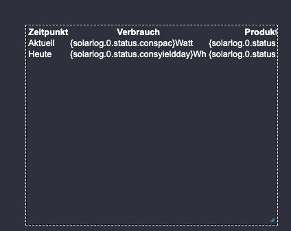

                            Ergebnis via Basic Html eingebunden:
                            • liv-in-sky

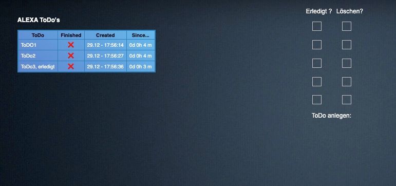

                              @sigi234 habe das script vom post nochmal kopiert und getestet - mit einem basic html widget - sieh so aus - habe keine änderungen gemacht - liegt das an iobroker-windows ?- keine warnung - kein verziehen - könnte aber auch ein problem des browsers sein - nutzt mal bitte einen anderen browser
                              muss langsam zum fest (wünsch dir ein schönes fest) - werd aber in den feirtagen weitermachen und bescheid geben
                              • sigi234
                                @liv-in-sky
                                Ok, Schönes Fest.
                                • sigi234
                                  Erledigt, liegt an der Größe des Widgets

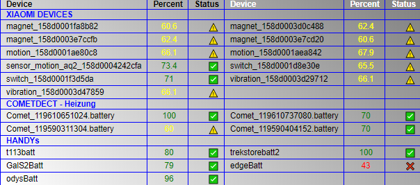

                                        @sigi234 habe es doch noch geschafft
                                        leider ist es komlexer geworden - daher wird es schwieriger, wenn man unterschiedliche spalten möchte - in diesem beispiel sind es 3 spalten - wie gehabt - dies aber auf ein eandere anzahl zu ändern wird schwierig
                                        hier zum testen
                                        • es gibt eine var dpVIS (zeile 389) - da kannst du den datenpunkt eintragen, welcher für das VIS-basic-html widget ist
                                        • zeile 18: die anzahl der zu anzeigenden tabellen nebeneinander 1- 2- 3-4 ist möglich

                                        let   htmlUberschrift=true;                           // mit Überschrift
                                        let   mehrfachTabelle=4;                             // bis zu 4 Tabellen werden nebeneinander geschrieben-  verkürzt das Ganze, dafür etwas breiter - MÖGLICH 1,2,3,oder 4 !!!
                                        const htmlFeldUeber='MEINE ÜBERSCHRIFT';           // Überschrift
                                        const htmlSchriftgroesse="18px";
                                        const htmlFarbUber="#000000";                         // Farbe der Überschrift
                                        const htmlFarbFelderschrift="white";                // SchriftFarbe der Felder
                                        const htmlFarbTableColorGradient1="#000000";          //  Gradient - Hintergrund der Tabelle - Verlauffarbe
                                        const htmlFarbTableColorGradient2="#000000";          //  Gradient - Hintergrund der Tabelle - ist dieser Wert gleich Gradient1 gibt es keinen verlauf
                                        const htmlFarbTableColorUber="white";               // Überschrift in der tabelle - der einzelnen Spalten
                                        const htmlFarbTableBorderColor="#0E030F";             // Farbe des Rahmen - is tdieser gleich den gradienten, sind die rahmen unsichtbar
                                        const htmlEnd='</table></body>';
                                        const htmlStart='<!DOCTYPE html><html lang="de"><head><title>Vorlage</title><meta http-equiv="content-type" content="text/html; charset=utf-8"></head><body>';
                                        const htmlUeber="<p style=\"color:"+htmlFarbUber+"; font-family:"+htmlSchriftart+"; font-weight: bold\">"+htmlFeldUeber+"</p>";
                                        const htmlTabStyle="<table bordercolor=\""+htmlFarbTableBorderColor+"\" border=\"3\" cellspacing=\"3\" cellpadding=\"3\" style=\"color:"+htmlFarbFelderschrift+";  font-size:"+htmlSchriftgroesse+"; font-family:"+htmlSchriftart+";background-image: linear-gradient(42deg,"+htmlFarbTableColorGradient2+","+htmlFarbTableColorGradient1+");\">";
                                        const htmlTabUeber="<tr style=\"color:"+htmlFarbTableColorUber+"; font-weight: bold\"><td>"+
                                             //HIER AUCH DIE SPALTENANZAHL DEFINIEREN - abhängig von den oben definierten _Spalten - in diesem Beispiel sind es 3
                                             htmlFeld1+"&ensp;&ensp;&ensp;</td><td>"+htmlFeld2+"&ensp;&ensp;&ensp;</td><td>"+htmlFeld3+"</td></tr>";
                                        var dpVIS="controll-own.0.AAATEST.TestHTML"         //dp nur für VIS-HTML-Basic-Widget
                                        var htmlOut="";
                                        var htmlOutDoppelt="";
                                        var counter=-1;
                                        //HIER SIND DIE § WERTE, DIE IN DER SCHLEIFE GEFILTERET WER%DEN - Jede spalte einen wert
                                        var val1; var val2; var val0;
                                                  counter++;
                                                  if (getState(id).val==null) {val2="never used"; log(id)};
                                             //HIER WERDEN DIE DATEN DER SCHLEIFE ZUSAMMENGESETZT - hat man oben 3 Felder definiert, braucht man heir 3 Werten
                                                //log(counter%4+"next "+counter%3+"next "+counter%2+"next "+counter%1  )
                                                 case 1:                    htmlOut=htmlOut+"<tr><td>"+val0+"</td><td>"+val1+"</td><td>"+val2+"</td></tr>"; break;
                                                 case 2:  if(counter%2==0)  {htmlOut = htmlOut+"<tr><td>"+val0+"</td><td>"+val1+"</td><td>"+val2+"&ensp;&ensp;&ensp;</td>"; }
                                                                       else {htmlOut = htmlOut+"<td>"+val0+"</td><td>"+val1+"</td><td>"+val2+"</td></tr>";} break;
                                                 case 3: if(counter%3==0 )  {htmlOut = htmlOut+"<tr><td>"+val0+"</td><td>"+val1+"</td><td>"+val2+"&ensp;&ensp;&ensp;</td>"; }
                                                                       else { if(counter%3==1 )  { htmlOut = htmlOut+"<td>"+val0+"</td><td>"+val1+"</td><td>"+val2+"&ensp;&ensp;&ensp;</td>";}
                                                                                  } break;
                                                 case 4: if(counter%4==0)  {htmlOut = htmlOut+"<tr><td>"+val0+"</td><td>"+val1+"</td><td>"+val2+"&ensp;&ensp;&ensp;</td>"; }
                                                                           else {if(counter%2==1 )  { htmlOut = htmlOut+"<td>"+val0+"</td><td>"+val1+"</td><td>"+val2+"&ensp;&ensp;&ensp;</td>";}
                                                                                        else    {if(counter%2==1 && counter%4==3)  { htmlOut= htmlOut+"<td>"+val0+"</td><td>"+val1+"</td><td>"+val2+"</td></tr>";}
                                                                                                          else    {htmlOut = htmlOut = htmlOut+"<td>"+val0+"</td><td>"+val1+"</td><td>"+val2+"&ensp;&ensp;&ensp;</td>";}}
                                                                                  } break;
                                             } //switch ende
                                           }}); //Schleifen ende
                                                                   var htmlOutVIS="";
                                                                   //log(htmlOutVIS);
                                         //MIT ODER OHNE ÜBERSCHRIFT
                                         //log(htmlOut);
                                        } // function ende
                                        //HIER WIRD DIE SCHLEIFE GESTARTET und DAS FILES GESCHRIEBEN
                                         writeHTML();
                                          // log('file written');
                                        • dslraser
                                          dslraser Forum Testing Most Active @liv-in-sky last edited by dslraser
                                          ähnlicher beitrag nur mit blockly:
                                          sieht jetzt bei mir so aus...(Fotos sind schon einige Tage alt)
                                          Das schöne daran, die Liste wird geschrieben wenn sich der Zustand eines Fenster ändert. Das ganze nur über einen Selektor und die Zustände sind aus der Werteliste der Fenster Datenpunkte. Mit Hilfe von @paul53 und @liv-in-sky erstellt)
                                          • liv-in-sky
                                            UPDATE - hat sich einges geändert
                                            • der erste post ist geandert worden - es gibt jetzt 4 scripte - für verschiedene spaltenanzahl (2-5)
                                            • der scriptaufbau und auch die settings haben sich geändert
                                            • man kann auch weiterhin auswählen , wieviele tabellen nebeneinander liegen sollen
                                            • man muss einstellen, ob man ein file oder eine VIS tabelle oder beides haben will
                                            • bei jeder 2 tabelle kann die schriftfarbe der felder und der tabellenüberschriften mit anderen werten gesetzt werden - damit man einen besseren überblich hat
                                            • ich hoffe die beschriftung im script reicht als erklärung - im spoiler sind bilder, die helfen sollen
